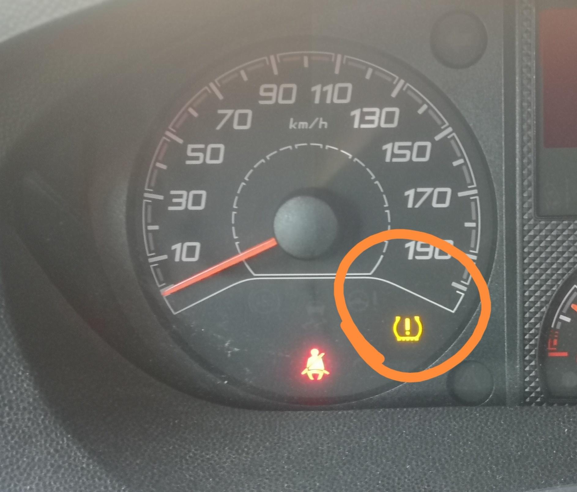

  • Moin Horst-Peter,
    Wenn bei Zündung an dieses Symbol in deinem Cockpit aufleuchtet hast du ein RDKS:
