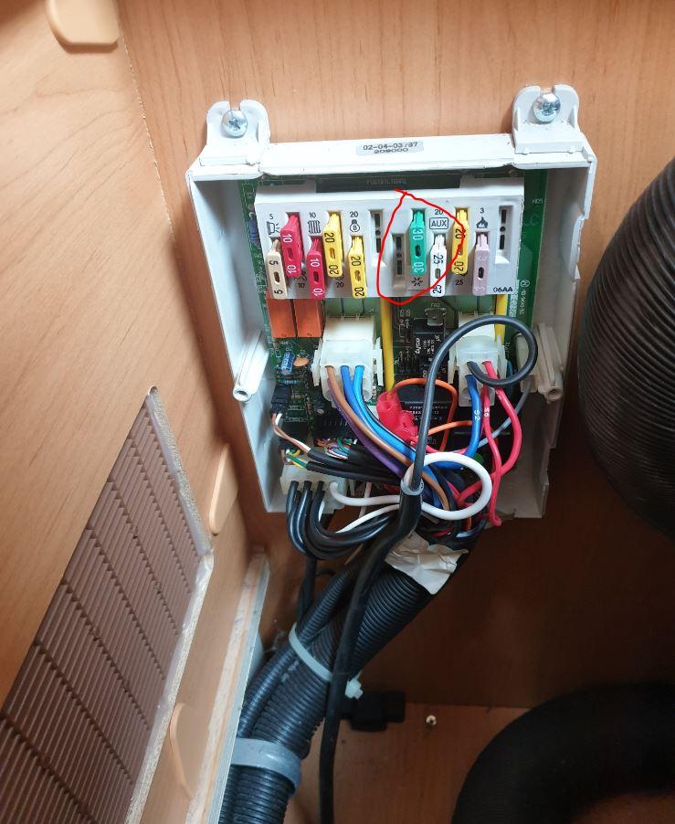

Beim Verbinden des Landanschlusses mit dem Womo ist sowohl dort der FI Schalter rausgeflogen, als auch im Haus. Vermutlich defektes Landanschlusskabel. Darum gehts aber nicht, habe ein anderes Kabel genommen und Strom ist jetzt im Womo. ABER: Beim o.g. Kühlschrank leuchtet die Einstellung 230 V am Wahlschalter nicht mehr. Gas Anzeige leuchtet, 12V auch. Ich kann jetzt auch noch nicht fühlen oder hören, ob der Kühli läuft. Die 15 A Sicherung an der Rückseite, welche von außen über die Lüftergitter zugänglich ist, ist in Ordnung.
Ist der Kühlschrank noch irgendwo abgesichert? Aus dem Schaltbild in der Hobby Bedienungsanleitung werde ich nicht schlau. Die dortige Darstellung und Positionierung der Sicherungsboxen und Bedienfelder ist definitiv nicht AK725.
