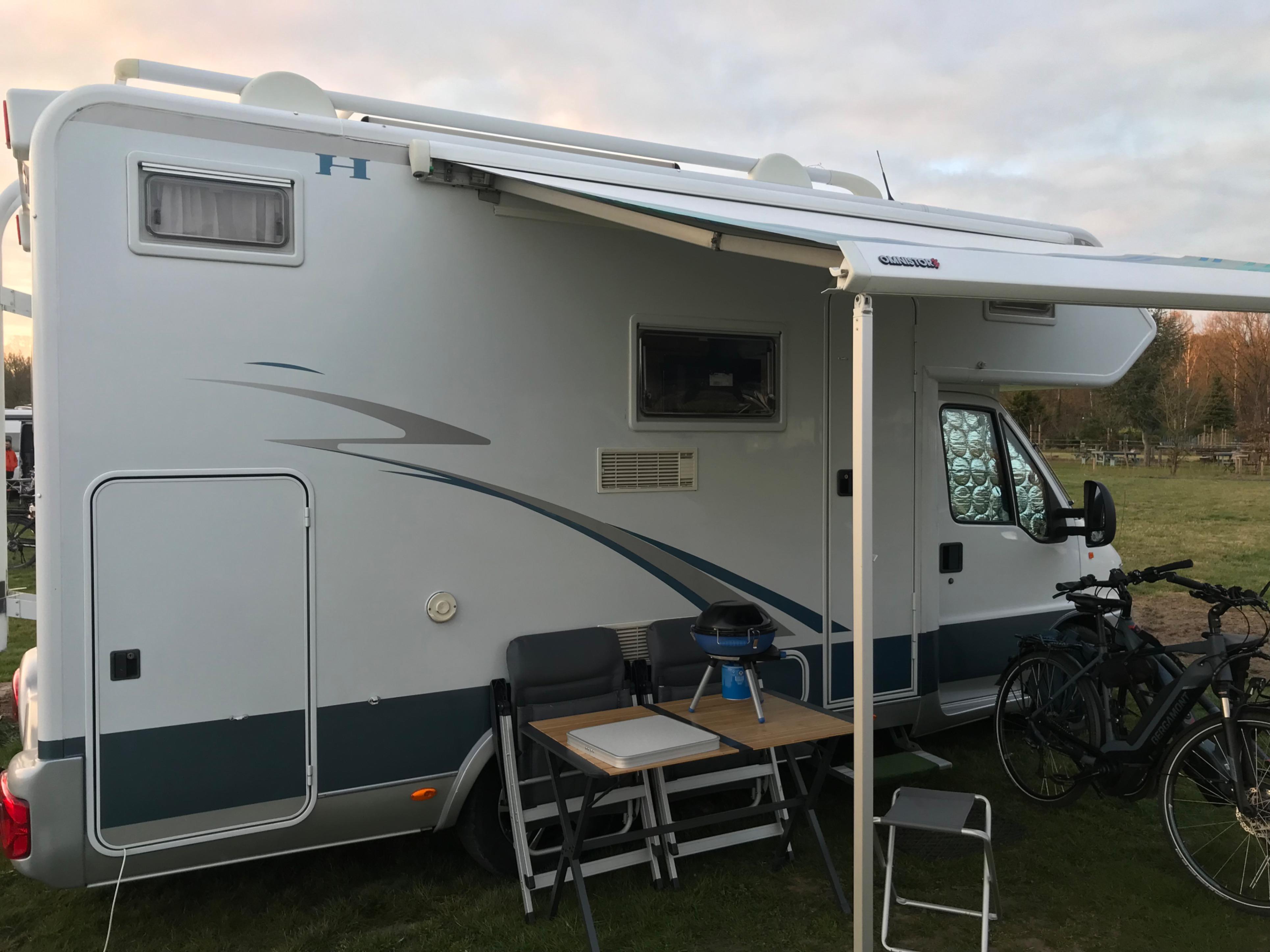

    wir sitzen gerade bei schönstem Sonnenschein unter der Markise und genießen das herrliche Frühlingswetter. Leider kommt teilweise ganz schön empfindlicher Wind auf, so dass wir uns eine Erweiterung der Omnistore- Markise wünschen. Leider hat unsere Markise kein Typenschild, so dass ich nicht erkennen kann, um welches Modell es sich handelt.
    Unser Hobby AK 595 KM ist Baujahr 2001, ich vermute mal. Dass die Markise ab Werk dran war, oder zumindest kurz nach der Zulassung montiert wurde. Das Gehäuse ist weiß lackiert, der „Stoff“ ist weiß, grau blau türkis gemustert. Vielleicht hilft das bei der Bestimmung weiter…?
    Am liebsten wäre es uns, wenn wir ein komplettes Vorzelt daraus machen könnten, bei Bedarf.
    Falls jemand so ein Teil veräußern möchte, ich nehme Angebote gerne an! 😉👍🏻 Die Markise ist (geschätzt) 3,50m lang, und ca 2,40 tief.
    Vielen Dank!
    Liebe Grüße!, Frank

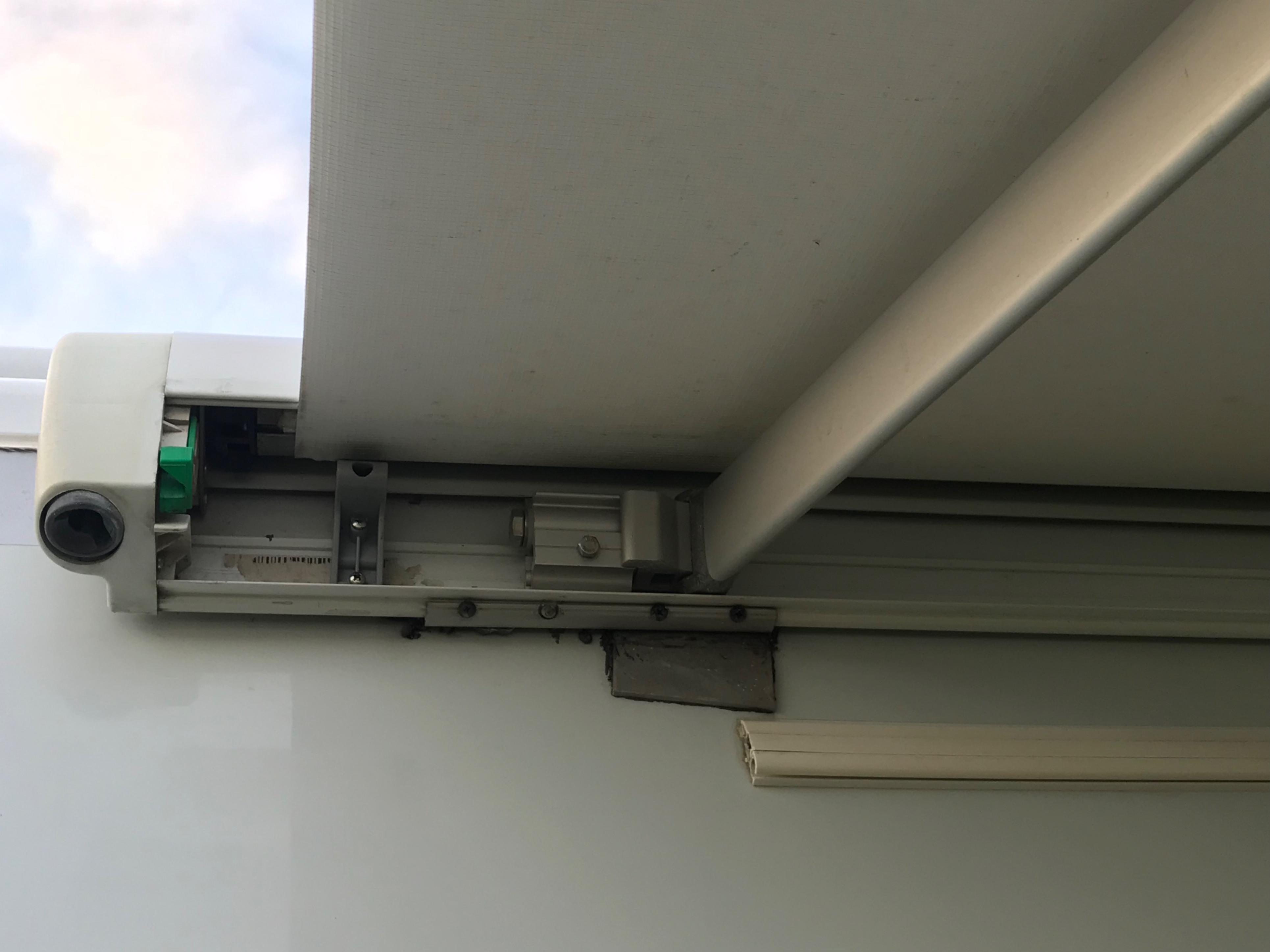

  • Moin, das ist exakt das gleiche Modell und Design wie bei unserem 725 FMC. Die Typbezeichnung steht da, wo bei Dir der abgeschabte Barcode ist. Er ergibt sich aus der Länge, bei Dir also irgendwas mit 590…
    Wenn Du also die Länge und das ungefähre Baujahr hast, sollte man bei Thule sehen können, ob es dafür Seitenteile gibt.
    Steuermann
  • Hallo Steuermann!
    Wie Du schon schreibst, ist der Barcode nicht mehr lesbar, und was da sonst noch draufstand. Sonst hätte ich das ja selbst ablesen können. Deswegen frage ich ja überhaupt.
    Oder sollte da noch eine Nr. eingestanzt sein, die ich von unten nicht erkenne?

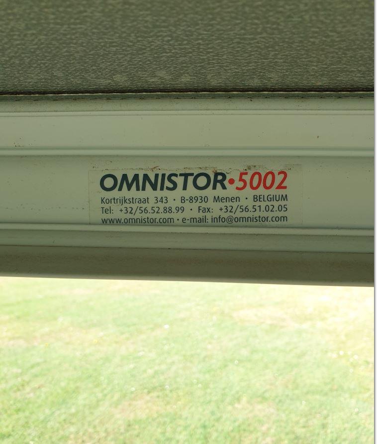

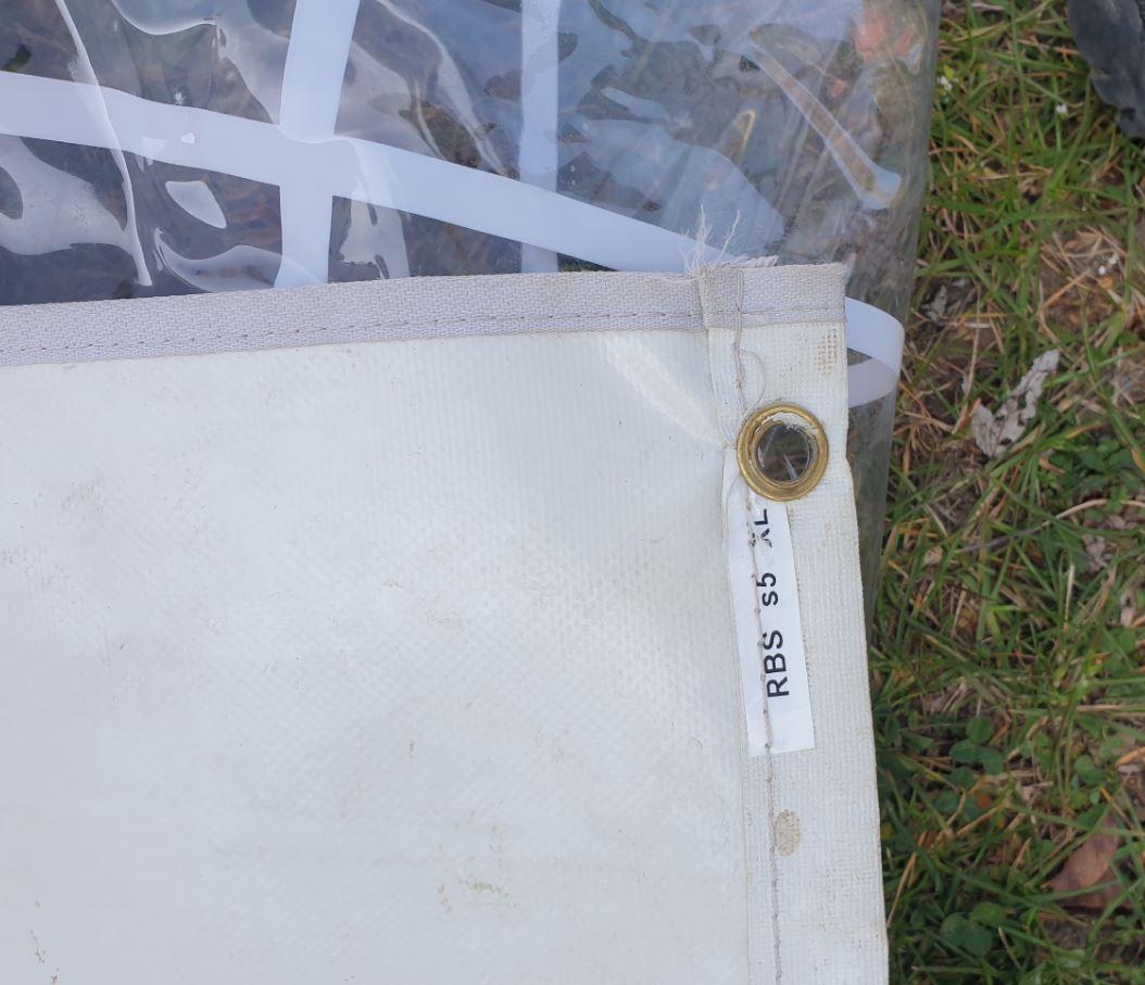

  • Ist eine Thule Omnistore 5002 wie bei mir .....
    das original Seitenteil Ist ein Rain Blocker RBS S5 XL (rechts)
    Hat die Maße:
    Höhe1 256 cm
    Höhe2 200 cm
    Breite 227 cm
    Ich suche ebenfalls eine Seite für links. :)
