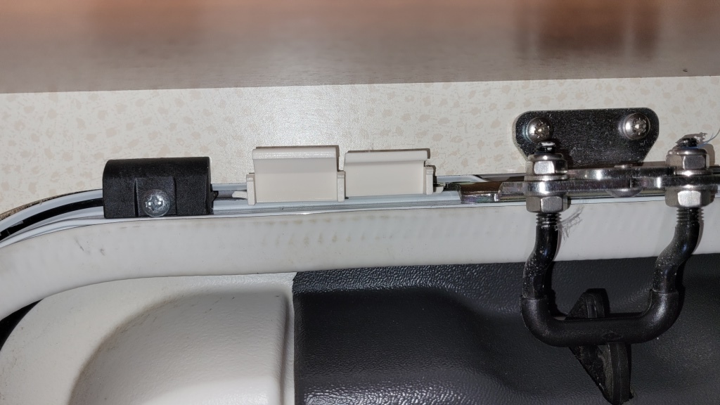

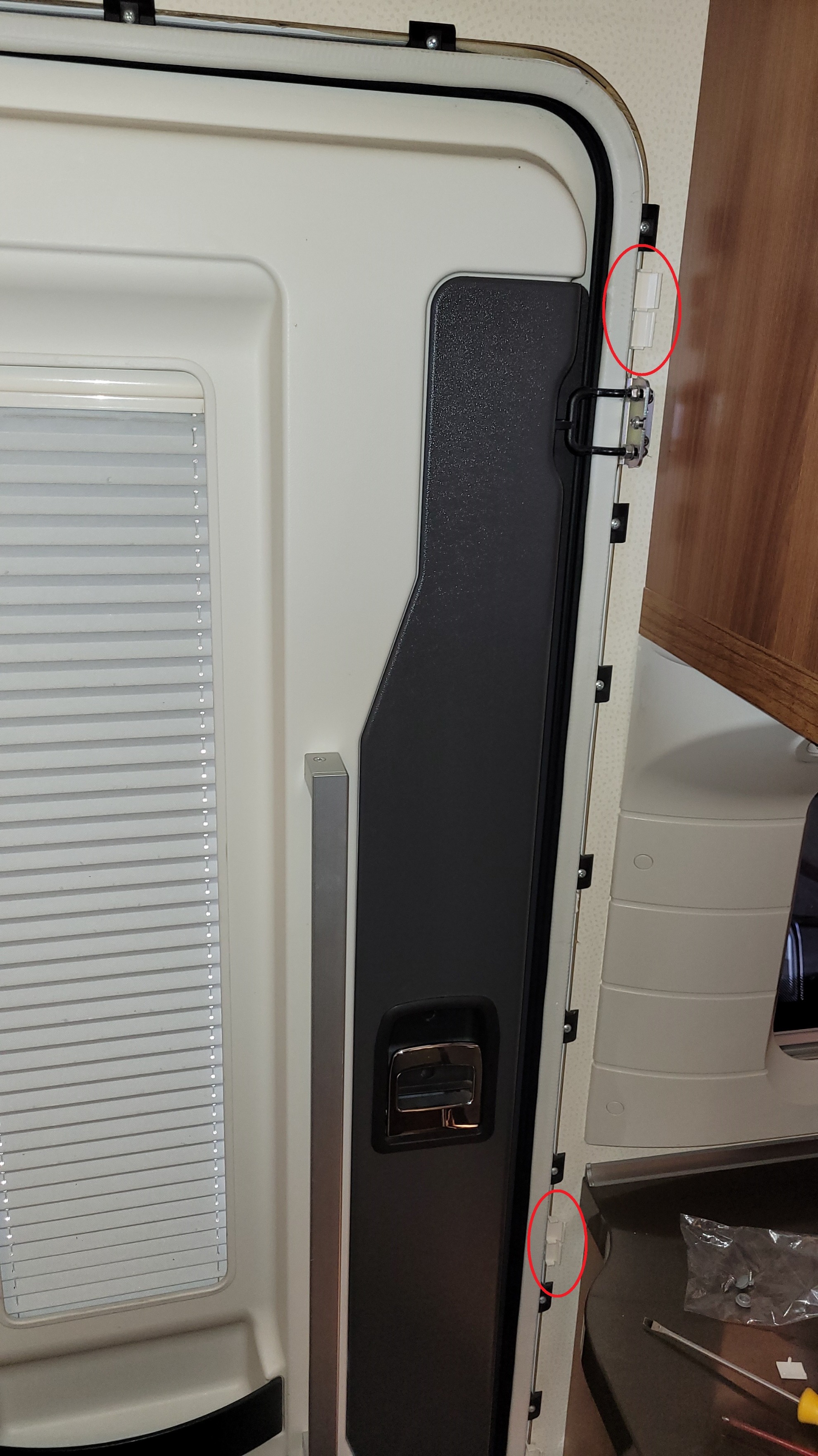

    leider konnte ich im Forum keine Lösung finden, also habe ich mutig die Fliegengittertür ausgebaut.
    Meine Fliegengittertür ist mit Clips gesichert (s. Fotos). Es gibt einen kleinen Spalt zwischen Außentür und Fliegengittertür, dort habe ich einen Hebel angesetzt und die Fliegengittertür lösen können. 2 von den Clips sind dabei zu Bruch gegangen.
    Frank

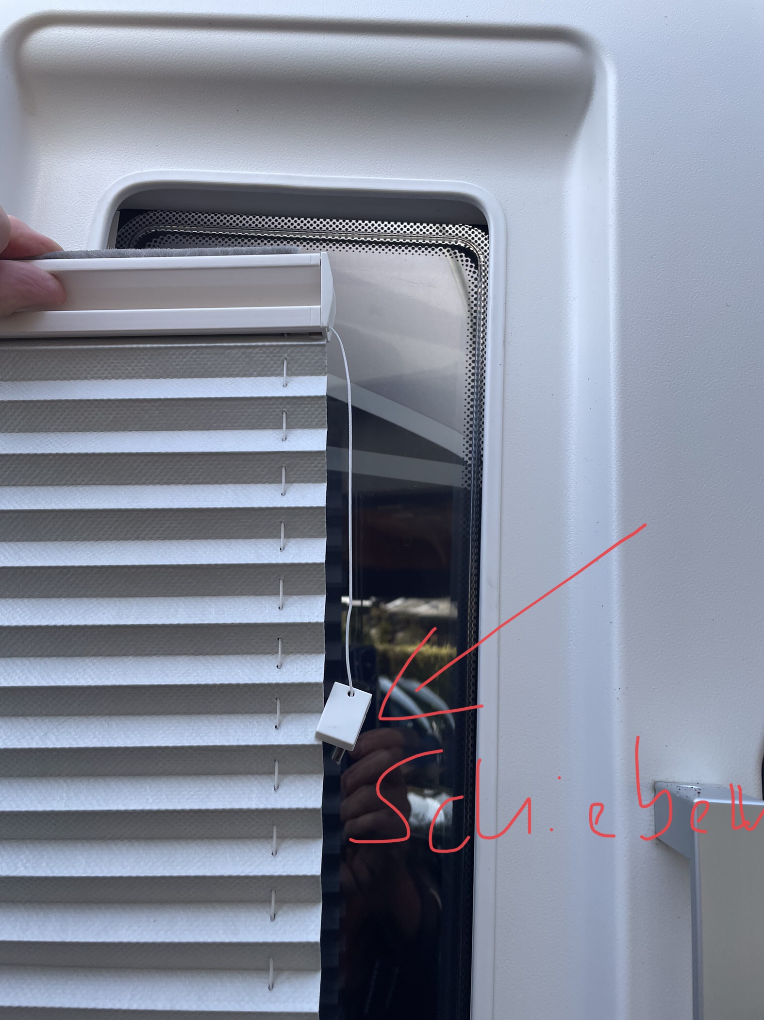

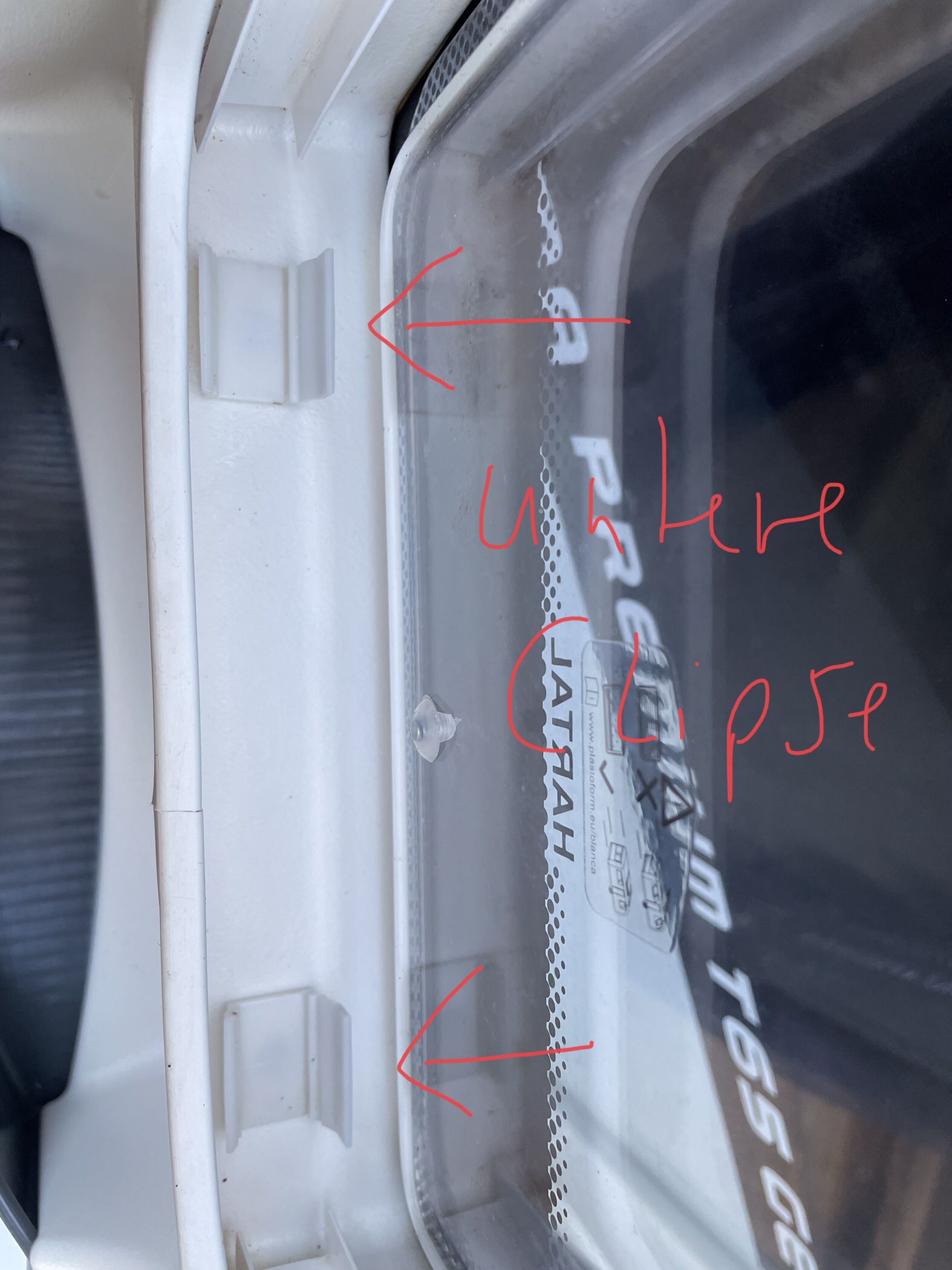

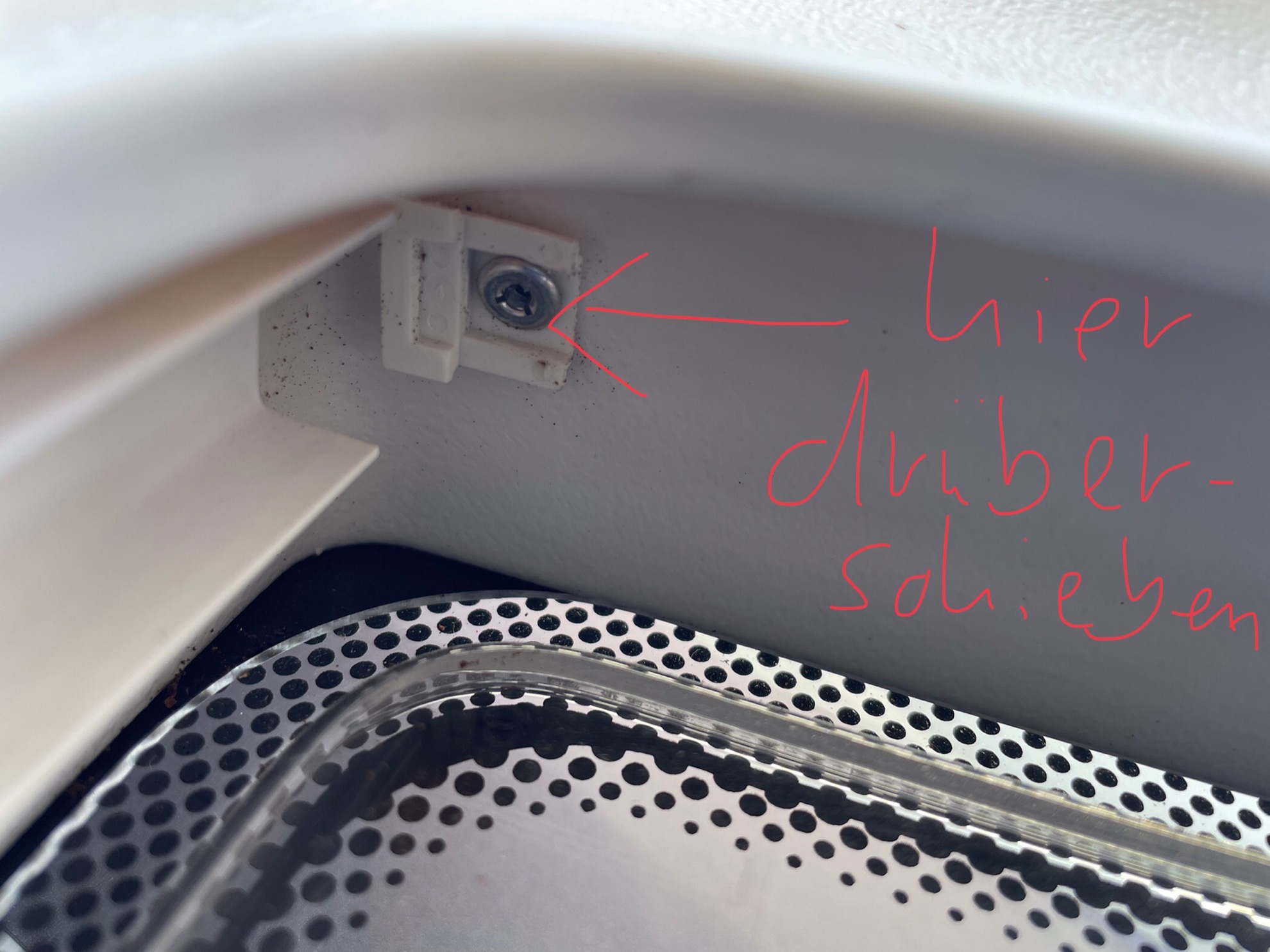

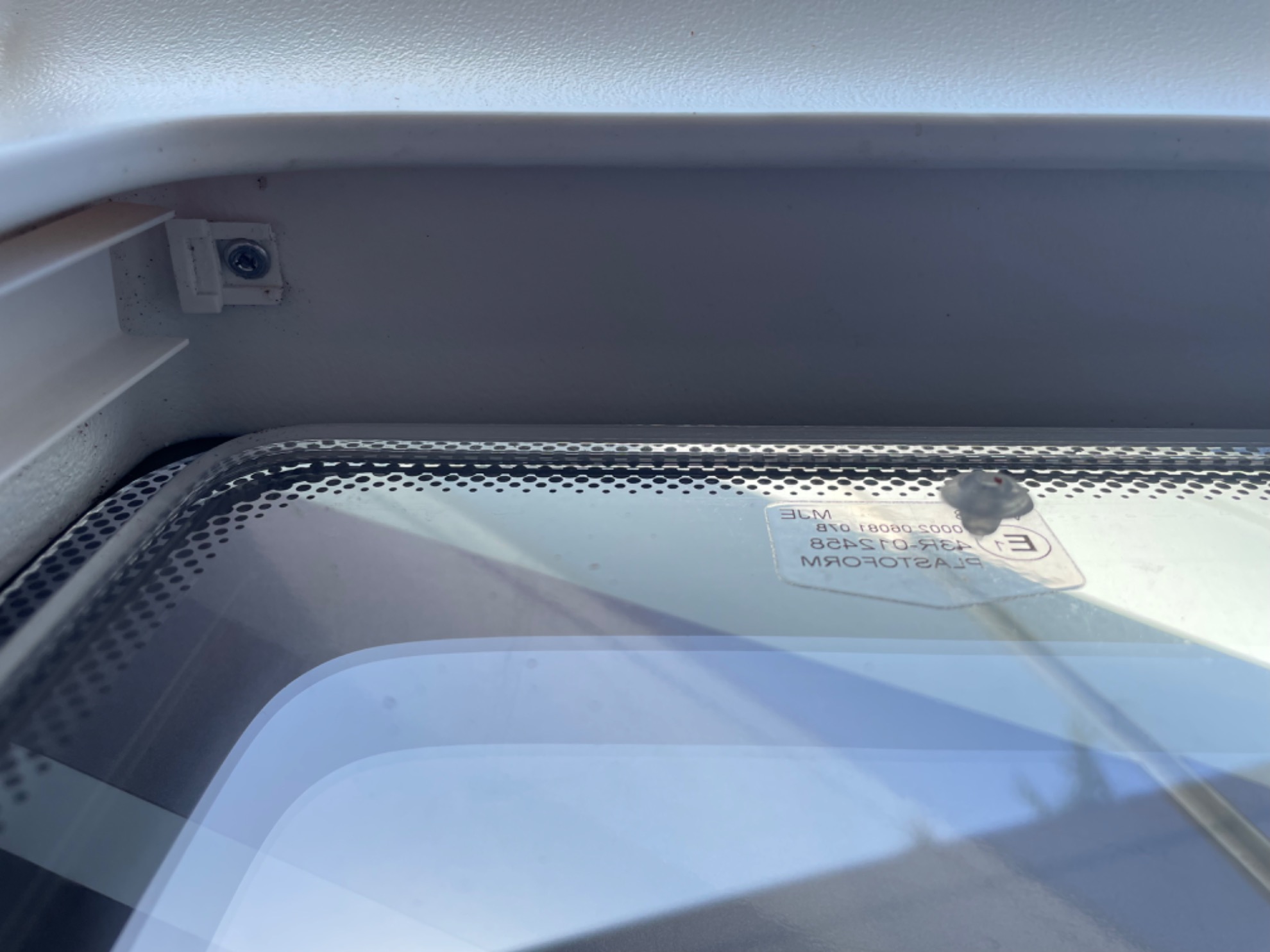

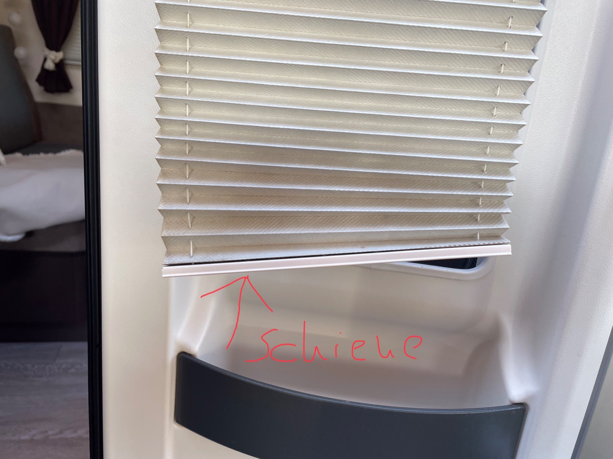

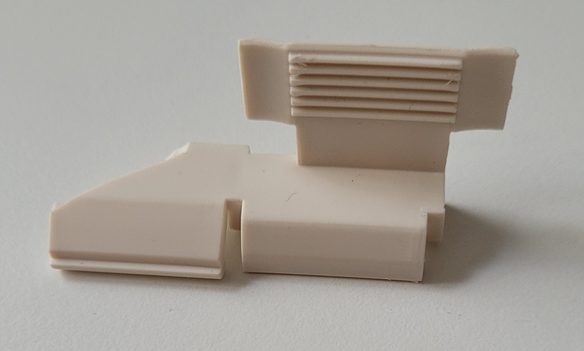

  • So, nachdem wir uns das noch mal genau angeschaut haben, ist es tatsächlich ein Kinderspiel. Man muss unten am Plissee anfangen, die Falten etwas hochziehen. Dann sieht man 2 Halteclipse. Mit einem dünnen Schraubendreher die beiden Clipse öffnen (etwas Mut dabei). Der untere Teil vom Plissee ist mit einer Plastikschiene einfach in diese Clipse geclipst (was für eine Ausdrucksweise). Oben sieht man die Bänder, da muss man einfach diese Plastikkappe nach in die Mitte schieben, sind auch zwei, logisch, sind ja auch 2 Bänder. Schon habt man das komplette Plissee in der Hand. Etwas kippen und aus der Führung nehmen, fertig. Lässt sich übrigens gut reinigen. Haben wir auch, Fotos wurden währenddessen gemacht.
    Bei Fragen …
