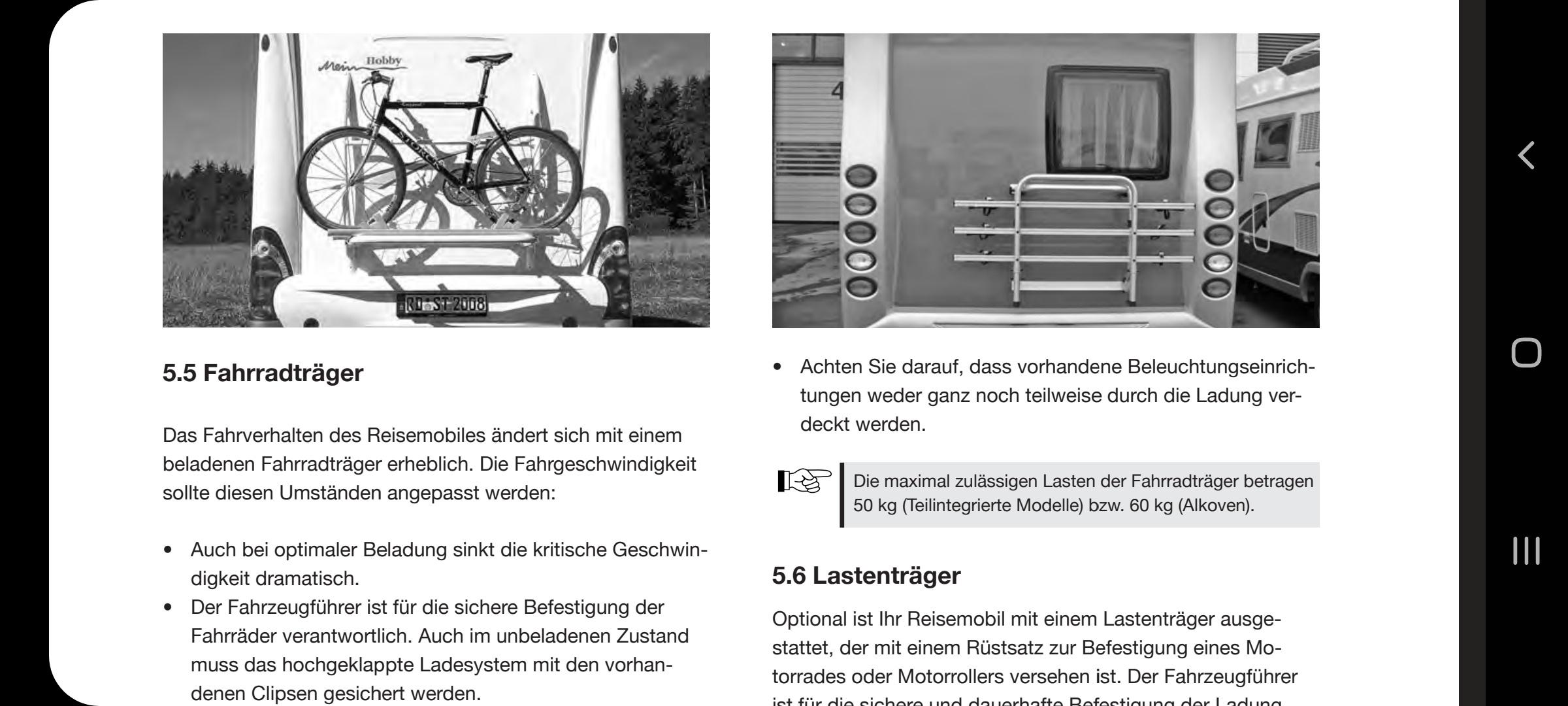

  • Hallo, ich habe mir neulich einen Ford Transit Hobby T500GFSC Baujahr 2008 mit originalem Fahrradträger gekauft.
    Leider finde ich nirgends Daten darüber, wie dieser belastet werden darf.
    Hat da jemand ne info, ob ich da 2 E-Bikes drauf packen darf?

  • Servus Thorsten
    Wenn Du eine Bedienungsanleitung hast dann hast die Marke von dem Träger .Laut Internet Händler haben die Träger eine Traglast von 50 bis 55Kg.

  • Moin, Thorsten.
    Ich fahre das gleiche Modell mit dem gleichen Fahrradträger wie Du.
    Ich habe ebenfalls 2 E-Bikes aufgeladen. Ohne Akkus und Schlösser zusammen unter 50 Kg.
    Der Träger hat leider nicht gehalten. er sackte immer weiter nach unten ab, da sich die Alu Tragstangen mit der Zeit immer mehr verbogen haben.
    Über meine Reparaturmaßnahmen habe ich in diesem Forum schon berichtet. Schau mal nach. Letztendes habe ich mir einen neuen Träger selber gebaut, da ich keine Lust hatte meine E-Bikes zu verlieren.

  • Moin, Thorsten.
    Die Anschlagpunkte an der Rückwand sind absolut ok.
    Allerdings nur, wenn man die Fahrradträger gleich ab Werk mit bestellt.
    Dann sind dort unter der GFK-Haut Holzlatten zur Verstärkung eingebaut.
