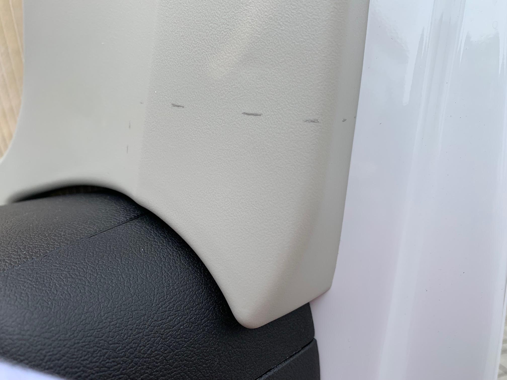

    bezüglich des Ausschnitts im Rahmen der Verdunklung von Fahrer- bzw. Beifahrertüre, habe ich eine Anleitung aus dem Pepper Forum umgesetzt.
    Wichtigste Änderung:
    • Anzeichnen des Ausschnitts mit Bleistift direkt auf den Rahmen (siehe Bilder) und nicht direkt im Papier
    • Ausschnitt mit Revell 39067 (Modellbau Handsäge) - Kosten zwischen 14 € incl. Versand (Alternative: Multitool oder Tremel)
    Link ins Pepper-Forum: https://www.my-pepper.de/forum…56-fuer-fahrerhaustueren/

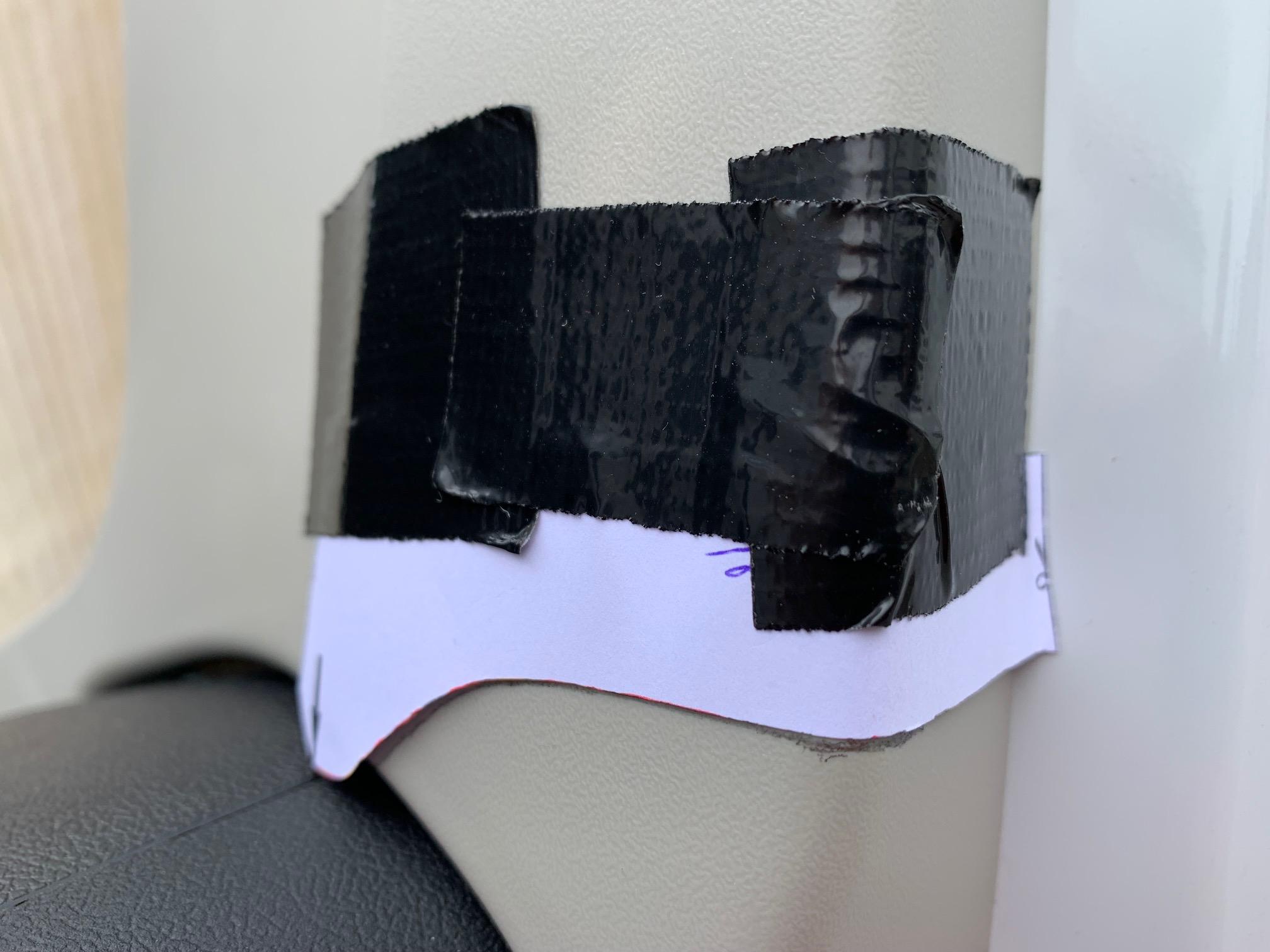

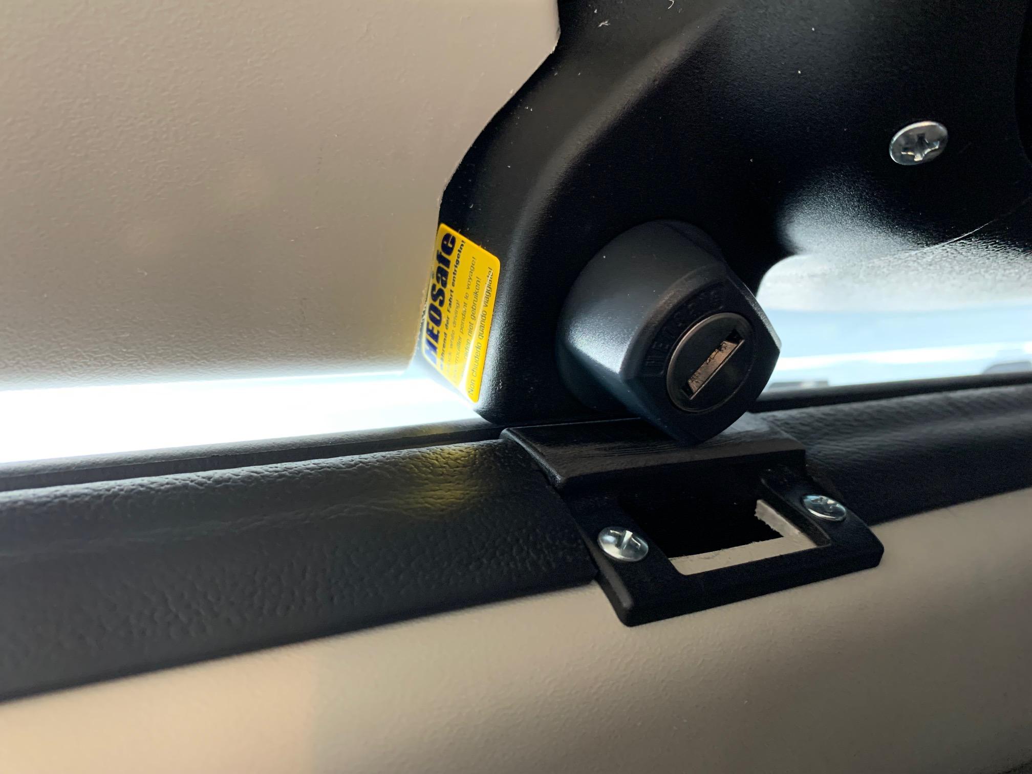

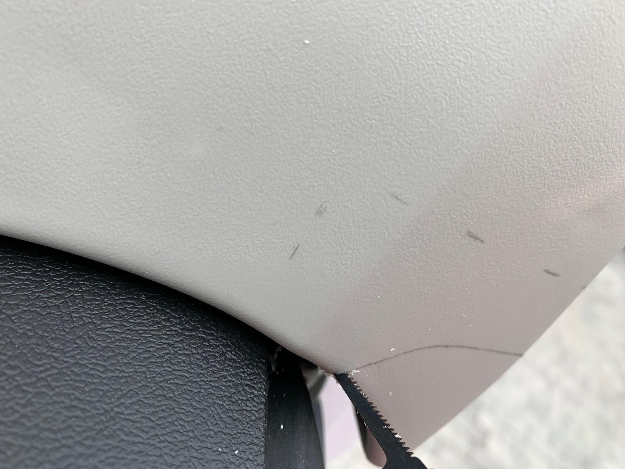

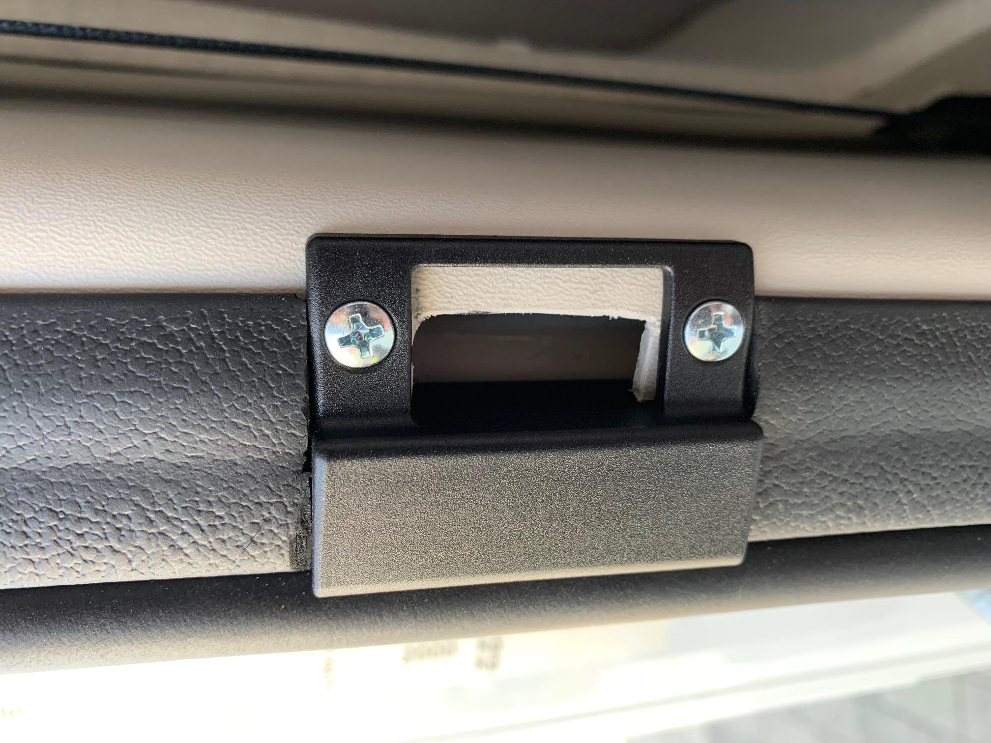

    1. Schritt: Schablone Oberkante am Rahmen anzeichen
    2. Schritt: Oberer Teil der Schablone ankleben und mit Bleistift die Schnittlinie anzeichnen
    3. Schritt: Mit Feinsäge angesägt - links begonnen - dann in der Rundung einen Schnitt - dann nach rechts und links
    3.1. Schritt: Meine Empfehlung: zum Schutz oben mit Klebeband den Rahmen abkleben
    4. Schritt: Fertiges Ergebnis
    Bleistift mit Radiergummi entfernen.

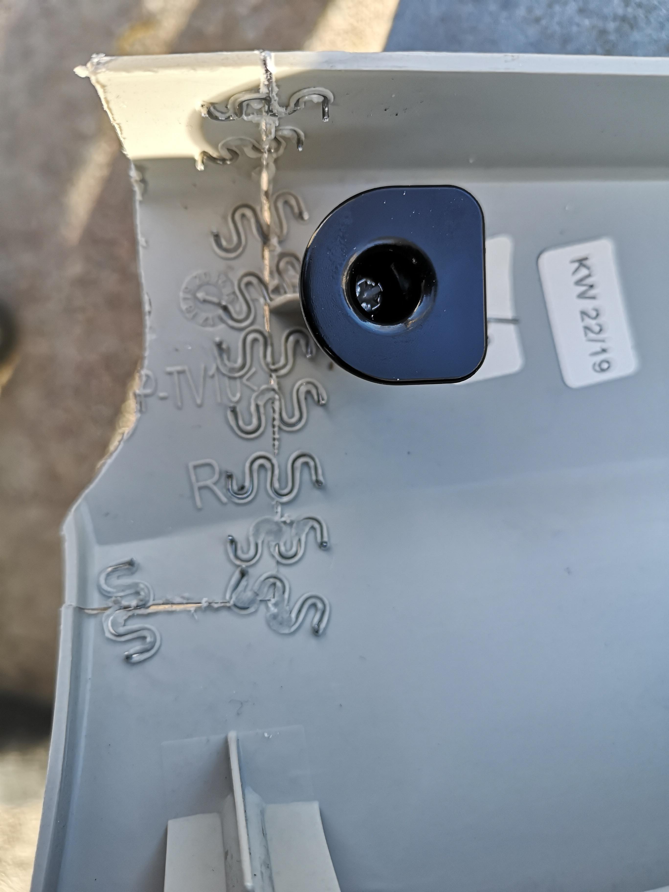

    Im Pepper-Forum ist auch noch der Ausschnitt vom Riegel gut beschrieben (Hier muss etwas Gummi entfernt werden - am besten mit Skalpell oder kleinem Cuttermesser)
    Zur Feinsäge von Revell (ist sehr fragil und verbiegt leicht - aber billiger als Multitool).
    Vielleicht kann die Beschreibung beim Einbau hilfreich sein.
    Freundliche Grüße
    Jörg

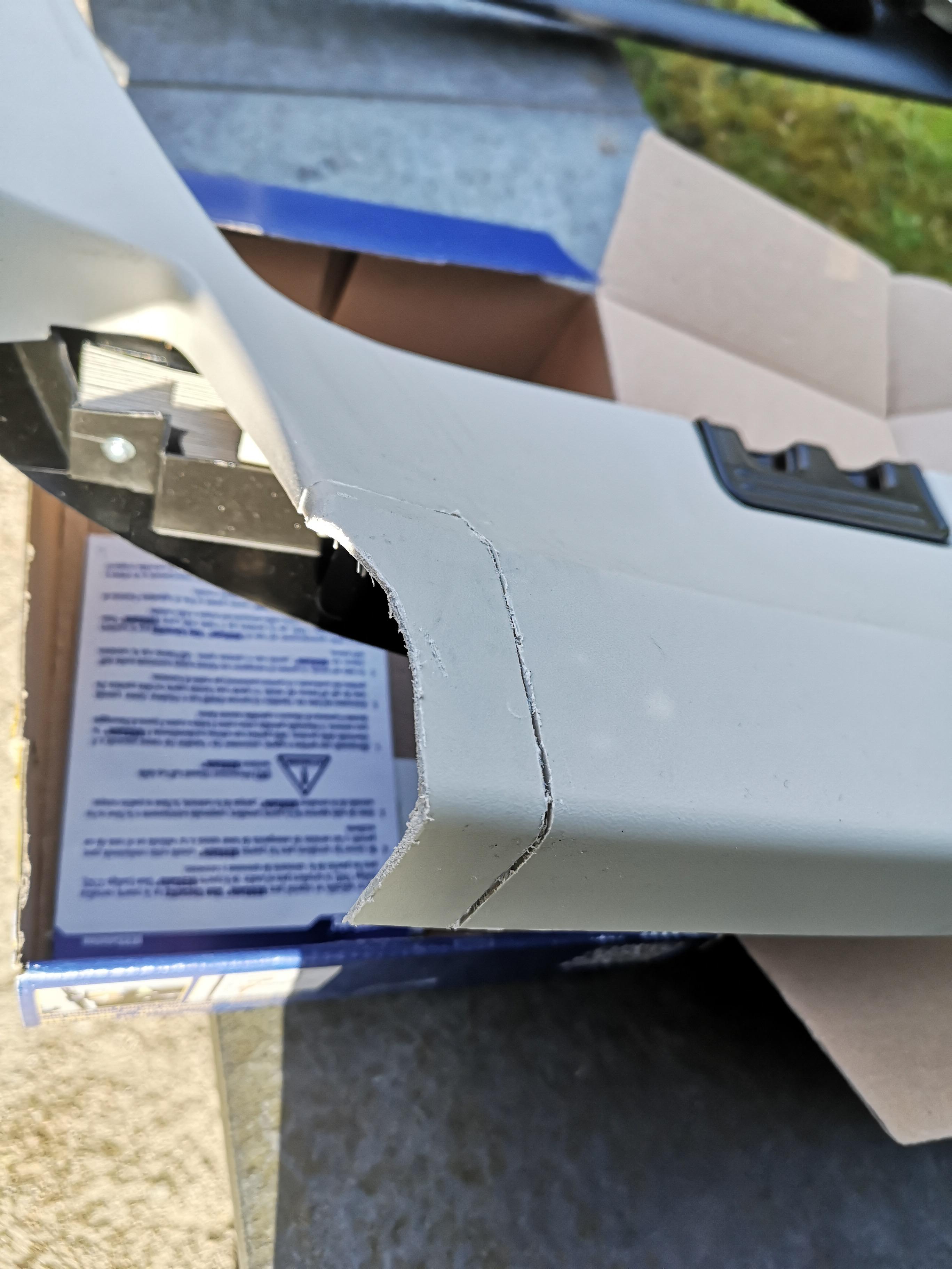

  • Moin Jörg,
    Klasse, wenn man das so macht wie du.

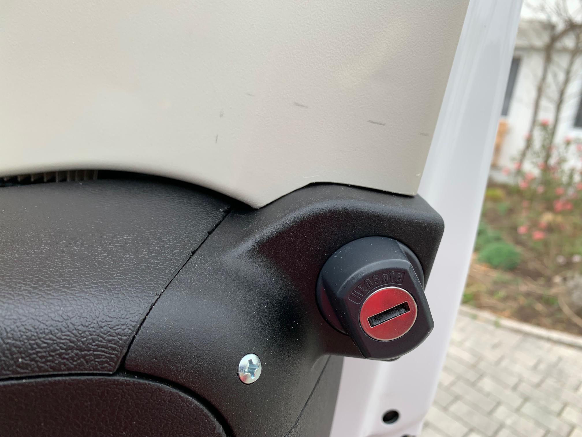

    Ich war bei meinem 1.Heo-Schloss zu blöde und hab falsch ausgeschnitten. Natürlich auf der Beifahrerseite, wo die Regierung sitzt (wenn sie denn mitkommt). Sah nach der provisorischen Repa nicht ganz so schön aus:
    Zum Glück hab ich die Leute von Remis so lange bequatscht, bis, die mir aus ihrer asservatenkammer eine heile Abdeckung rausgesucht haben, die ich mir dann kostenlos in Köln abholen durfte (war sowieso grad in der Gegend unterwegs). Nun ist auch meine Reisebegleitung wieder happy.
    Also immer besser das alte System nutzen: lieber 2x messen und nur 1x schneiden.

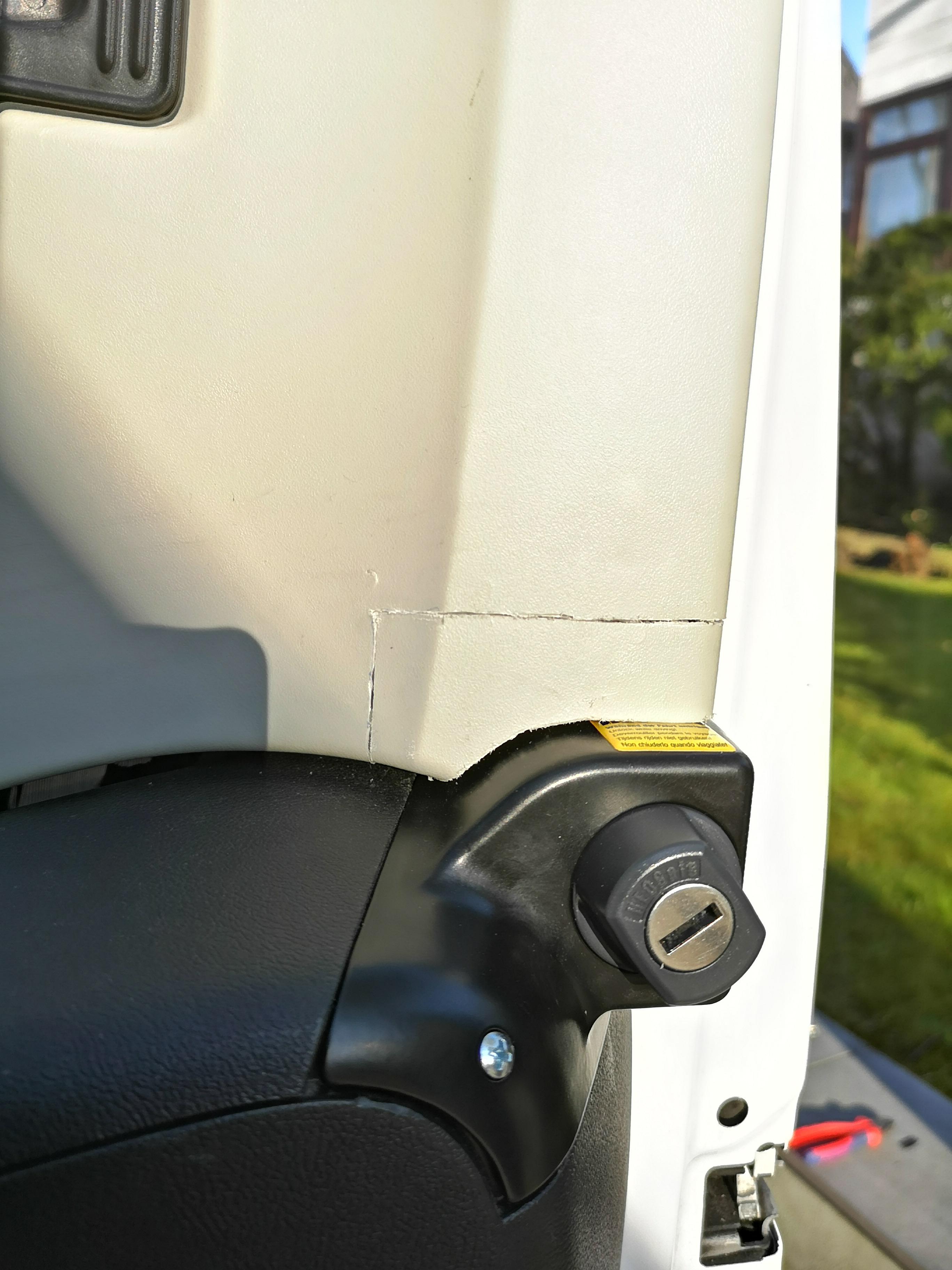

  • Hallo Zusammen,
    hier die ersten Erfahrungen mit der Ravell-Modellbausäge.
    Das Teil nicht für die Ewigkeit gedacht d.h. ein sehr vorsichtiger Umgang mit den Sägeblättchen ist notwendig. Diese verbiegen sehr leicht bzw. brechen, wenn unter Belastung verkantet wird (analog Laubsäge). Alternative ist ein Ersatzsägeblatt von einer kleinen Eisensäge. Hier bekommt man auch die Ausschnitte für den Riegel sehr gut hin.

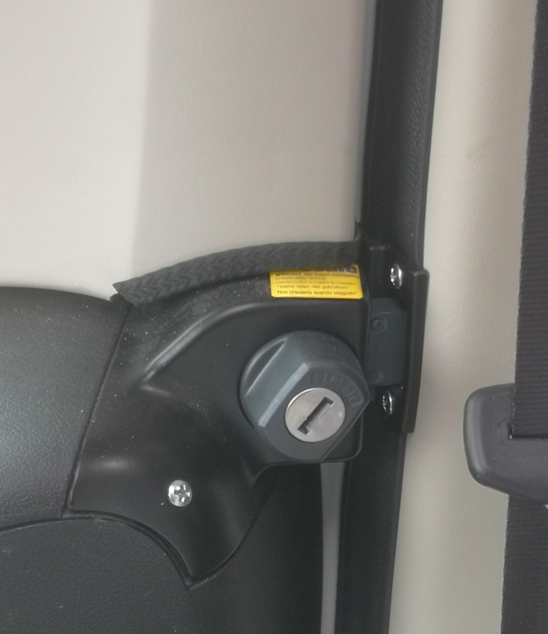

    Eine Frage. Bei mir streift das Schloss auf einer Seite leicht am Türrahmen (an diesem Plastik-Teil, welches mit zwei Schrauben am Türrahmen befestigt wird), obwohl ich den Türgummi schon bis aufs Blech heruntergeschnitten habe. Kennt jemand das Problem bei diesen Schlössern. Die Tür geht zwar zu, ist aber einfach nicht schön, wenn es leicht streift.
    Es ist ja nicht wirklich viel Spiel zwischen Schloss und dem kleinen Plastikteil am Rahmen.
    Freundliche Grüße
    Jörg
  • Hallo Jörg,
    ist bei mir auch so. Ich habe dafür auch noch keine Lösung gefunden. Bei mir ist es nur auf der Beifahrerseite und da auch nur ganz schwach, sodass ich es dabei belassen habe. Vielleicht könnte man da mit einer Feile einen halben mm abtragen. Aber ob das sein muss und wie das hinterher aussieht, muss man sich halt überlegen.

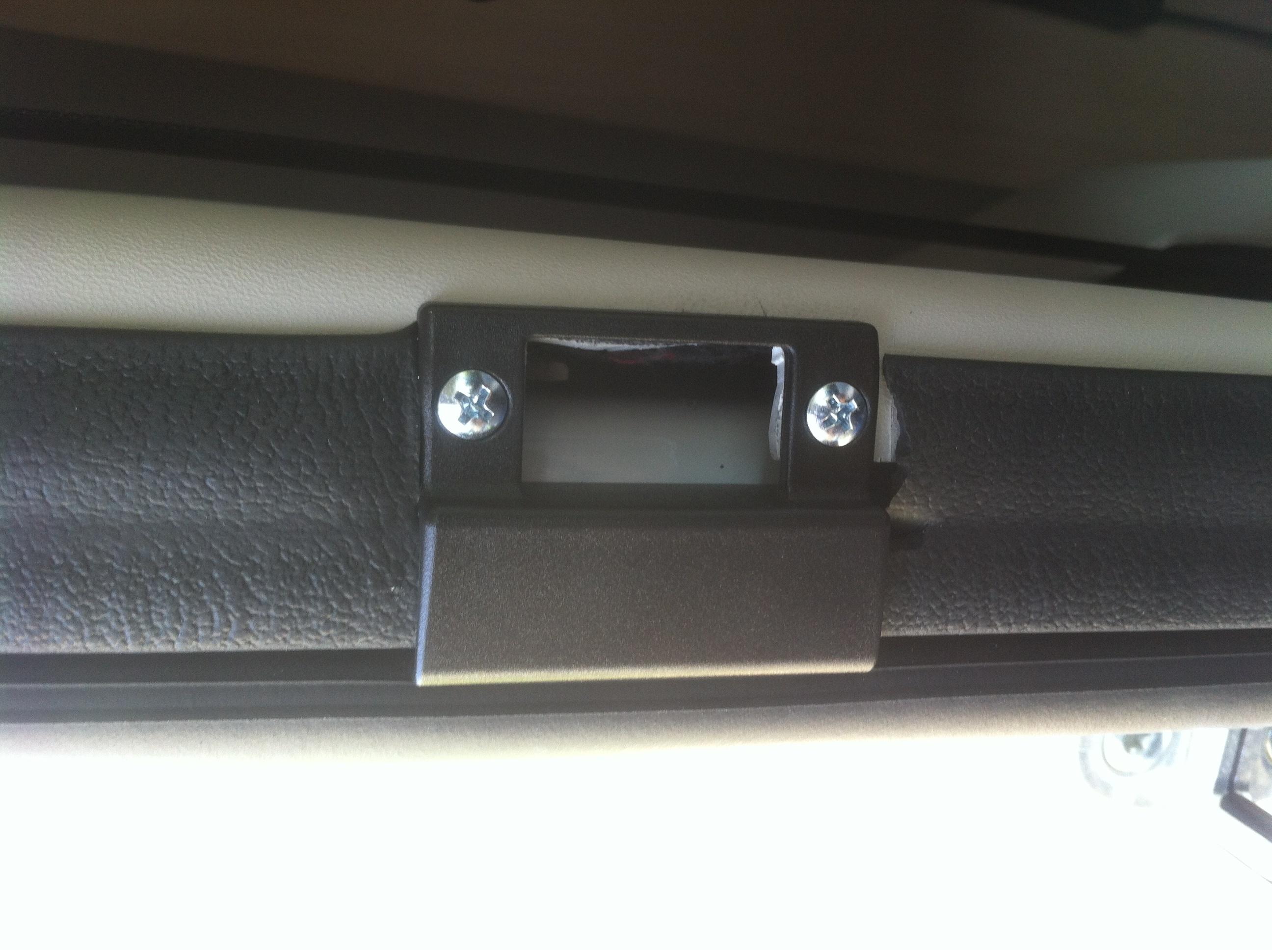

  • Morgen,
    könnt ih mal ein Foto von dem Schwazen schließblech am holm machen? bi mir ging das razi fazi ohne besondere vorkommnisse.
    Grüße Sebi
  • Hallo Sebi,
    hier die Bilder:
    Kein Spalt mehr vorhanden
    Habe die Kante etwas angeschliffen ... deshalb etwas matt
    Hier von der Beifahrertüre. Plastikteile steht weiter weg .. schleift aber nicht.
    Meine Vermutung ist, dass die Türen einfach nicht genau eingepasst sind d.h. bei der Fahrertür das Spaltmaß etwas kleiner ist.
    Freundliche Grüße
    Jörg
  • Hallo Jörg,
    und jetzt schleift die Türe? oder das Zusatzschloss an dem Plastik?
    auf dem ersten Foto was du vom einbau gepostet hast, sieht es für mich so aus als ob das Schloss nicht weitgenug in der Konole drinn ist.
    Grüße Sebi
  • Hallo Sebi,
    Korrekt … es schleift dass Zusatzschloss (nicht die Tür). Baue das Schloss nochmals aus und schaue, ob es irgendwie schräg ansteht.
    Freundliche Grüße
    Jörg
  • Hallo Jörg,
    ich hab ja ständig mit Tür und Tor zu tun (in etwas größeren ausführungen) ggf an dem Heo teil was abnehmen, oder mal versuchen ob das ganze schwarze Plastik Türteil gelöst und etwas weiter in fahrtrichtung gedrückt werden kann, kann ja sein das da beim zusammenbau was nicht so gut geklappt hat.
    ach ja, hast du das an beieden Türen?
    Grüße Sebi
    ich habe dazu mal einen sehr kurzen Kurzfilm gedreht. Geht eigentlich problemlos und ohne Gewalt zu, aber schleift halt etwas. Geschätzt sind etwa 0,5mm im Weg. Weder das Schloß noch das Plastikteil am Türrahmen kann man anders einbauen. Es sieht zwar so aus, als sei da noch 1 mm Luft bis zum Rahmen, aber das täuscht. Man kann es noch minimal randrücken, aber das nutzt nichts, da die Schrauben ja weiter innen liegen - das biegt sich einfach wieder zurück. Einzige Lösung wäre, dieses Teil aus einem Stück Metall nachzuarbeiten. Aber Metallverarbeitung ist nicht gerade meine Stärke. Vielleicht könnte ich versuchen, das Ding etwas schmaler zu zeichnen und auszudrucken, allerdings bekommt man bei so kleinen Dingen meist nicht die Stabilität, wie bei so einem Kunststsoffteil. Aber ein Versuch ist es wert.
