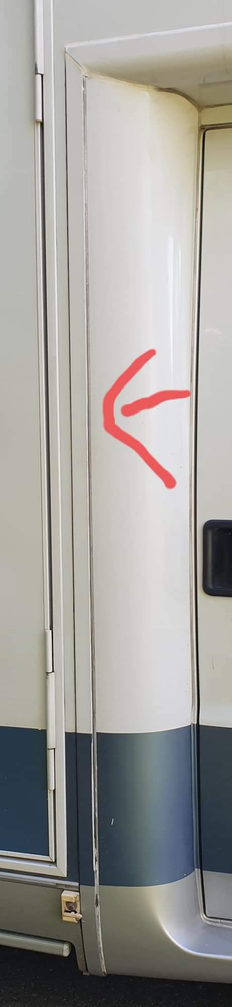

Hallo zusammen ich habe Wassereinbruch am Alkoven đ genauer gesagt oberhalb vom Fahrerhaus am Ăbergang vom Alkoven zum Aufbau.
Als Ursache vermute ich die Abdeckleisten, Fenster sind dicht und kommen eher nicht in Frage.
Da ich von innen nicht an die feuchte Stelle hin komme, muss ich die auf Bild 1 markierte Leiste abmachen, in der Hoffnung, das ganze AusmaĂ zu sehen und wĂŒrde gerne wissen wie die abgeht.

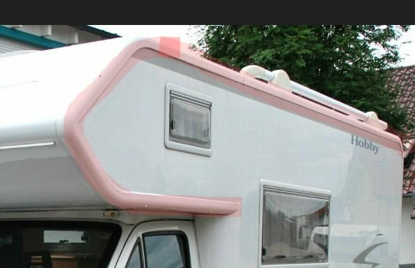

Zudem muss vermutlich auch die komplette Leiste auf Bild 2 ab, kann mir jemand sagen wie die festgemacht ist bzw wie ich die so abbekommen, dass sie nicht kaputt geht? Nur die paar Schrauben werden die ja wohl nicht halten, ist die mit Dekasil o.Ă€. eingeklebt? Hoffe das hat schon mal jemand gemacht und könnte mir zu meinem Vorhaben ein paar Tipps geben, damit das gute StĂŒck irgendwann wieder Einsatzbereit ist. Die Suche hat mir schon ein paar Tipps gegebenen, was das neu abdichten betrifft, aber zum Thema Leiste ab kriegen hab ich nichts gefunden
