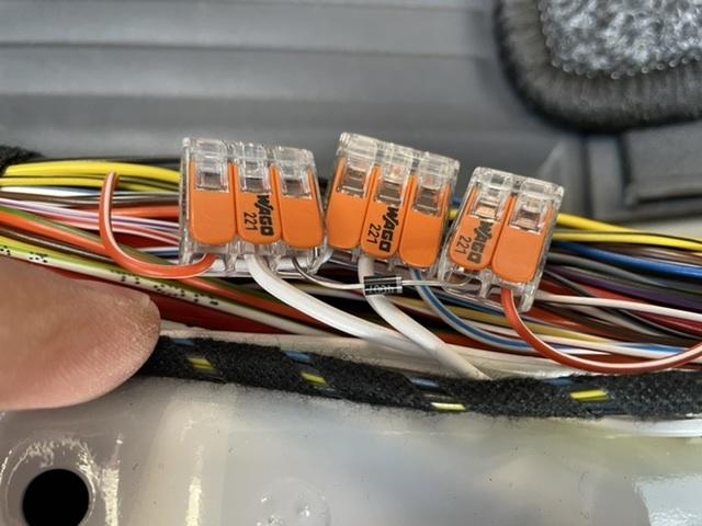

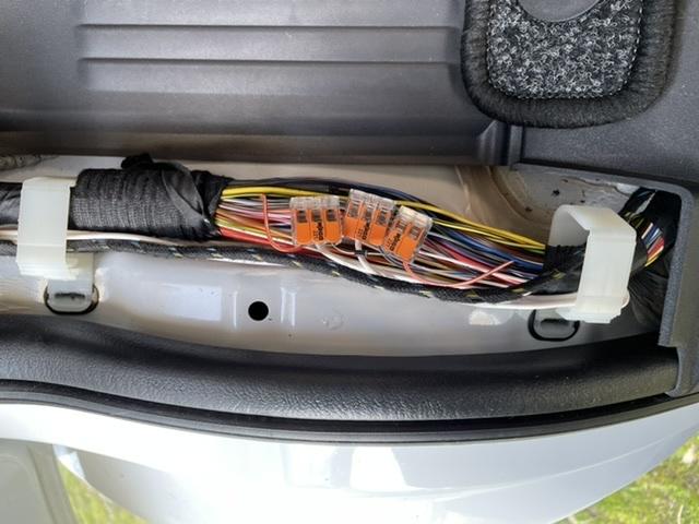

    heute ist mir auf der Fahrerseite eine Sicherung heruntergefallen. Genau zwischen 2 Kunststoff-Abdeckungen.
    Also linke Abdeckung gelöst und abgenommen.
    Einen Kabelstrang freigelegt und diese merkwürdige Verkabelung mit den Wago-Klemmen vorgefunden.
    Weiss jemand was das ist?

    J.Picard meint wahrscheinlich nicht die WAGO 221 Klemmen, diese sind Standard und konform, sind auch ohne Aderendklemmen zu verwenden.
    Gemeint ist wahrscheinlich die Funktion der kleinen Diode welche zwischen 2 Klemmen hängt.
    Weiß hierüber jemand über deren Sinn Bescheid?
    LG, Richard

  • Keine Ahnung... normalerweise würde ich diese Diode verwenden, um negative Rückflüsse zu eliminieren oder möglicherweise 0,5V zu verringern. but.... Und wozu?
    Können Sie ein allgemeineres Foto machen und die Plastikkappen lokalisieren?

  • Das sieht fast so aus, als wäre es die abenteuerliche Verkabelung für das Radio. Die beiden weißen Kabel versorgen das Radio mit Strom. Das Kabel mit der Diode wird der Einschaltstrom sein.
    Grüße aus Wuppertal
    Kerstin und Andreas
    Hobby Optima Ontour Edition V65 GE Bj. 2020
  • Ja, ich meinte naürlich nicht die WAGO-Klemmen, sondern die Diode. Die ist irgendwo dazwischen geschaltet.
    Einen Grund muss die ja haben.
    Ich werde wohl in den nächsten Tagen mal die Diode abklemmen und dann mal sehen was passiert.
  • Etwas ähnliches habe ich vor Jahren in unserem VAN TL500 gefunden.
    Nach näherer Untersuchung war der Zweck klar:
    Das Radio wird von 2 Seiten mit Spannung versorgt.
    So kann es im Stand aus dem Bordakku betrieben werden. In Fahrt über die fahrzeugseitige Versorgung.
    Die Diode verhindert einen Rückstrom.
    Ich hatte mir damals eine Skizze angefertigt. Anlage
    Vielleicht ist das die Erklärung.
