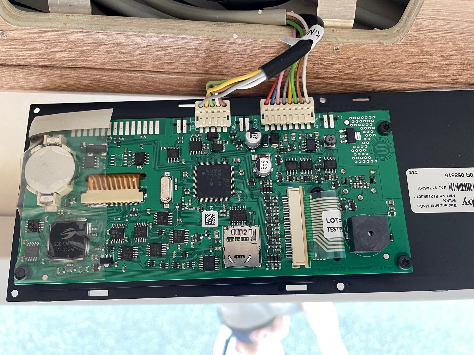

  • Ich habe nach der Anleitung das Panel einmal herausgenommen und die Rückseite fotografiert (siehe Anhang). Mir wird leider daraus nicht ersichtlich, wie oder wo man die Truma daran verbindet. Generell ist für mich nicht ganz klar, wo hier die weiteren Schnittstellen sein sollen.
    Ich habe alle Leitungen nochmal gecheckt: Von der Klima geht eine TIN-Leitung zum CP+, wo auch die TIN-Leitung der Combi Therme ankommt. Am CP+ ist auch noch eine weitere Leitung (CI?), die vermutlich entweder zum TFT-Display oder zum Toptron geht. Wenn ich an dem CP+ etwas schalte, so erscheint für kurze Zeit auf dem TFT-Display auch die Meldung CP+. Somit scheint ja alles richtig zu funktionieren, solange es um heizen geht, aber nicht bei Kühlung.
    Wie kann ich denn, dem CI-Bus auch die Kühlung mitteilen?
    Ist das eigentlich ein SIM-Karten-Slot? Hobby Connect plus?

    Moin Entdeckerfuchs,
    meine starke Vermutung ist, dass die Kommunikation der Truma-Klima-Anlage über den CI-Bus läuft und der Anschluss über den den mit "CI" gekenzeichneten, markierten Leiterplatten-Kontakt auf der Rückseite.stattfindet. Der Anschluss sieht schwer nach "RAST 2.5 Standard" aus. Die losen Stecker gibt es beim Elektronik-Versender wie Reichelt, Conrad, etc.. Die serienmäßige Kommunikation von Combi6 und Dometic-Ladegerät mit dem TFT-Display ist dann sehr wahrscheinlich in den belegten RAST 2.5-Steckern enthalten.
    Schade, dass Hobby diese Komponenten für Selbstoptimierer nicht ausführlicher erläutert , aber man soll ja schließlich sein Geld beim Hobby-Händler ausgeben....
