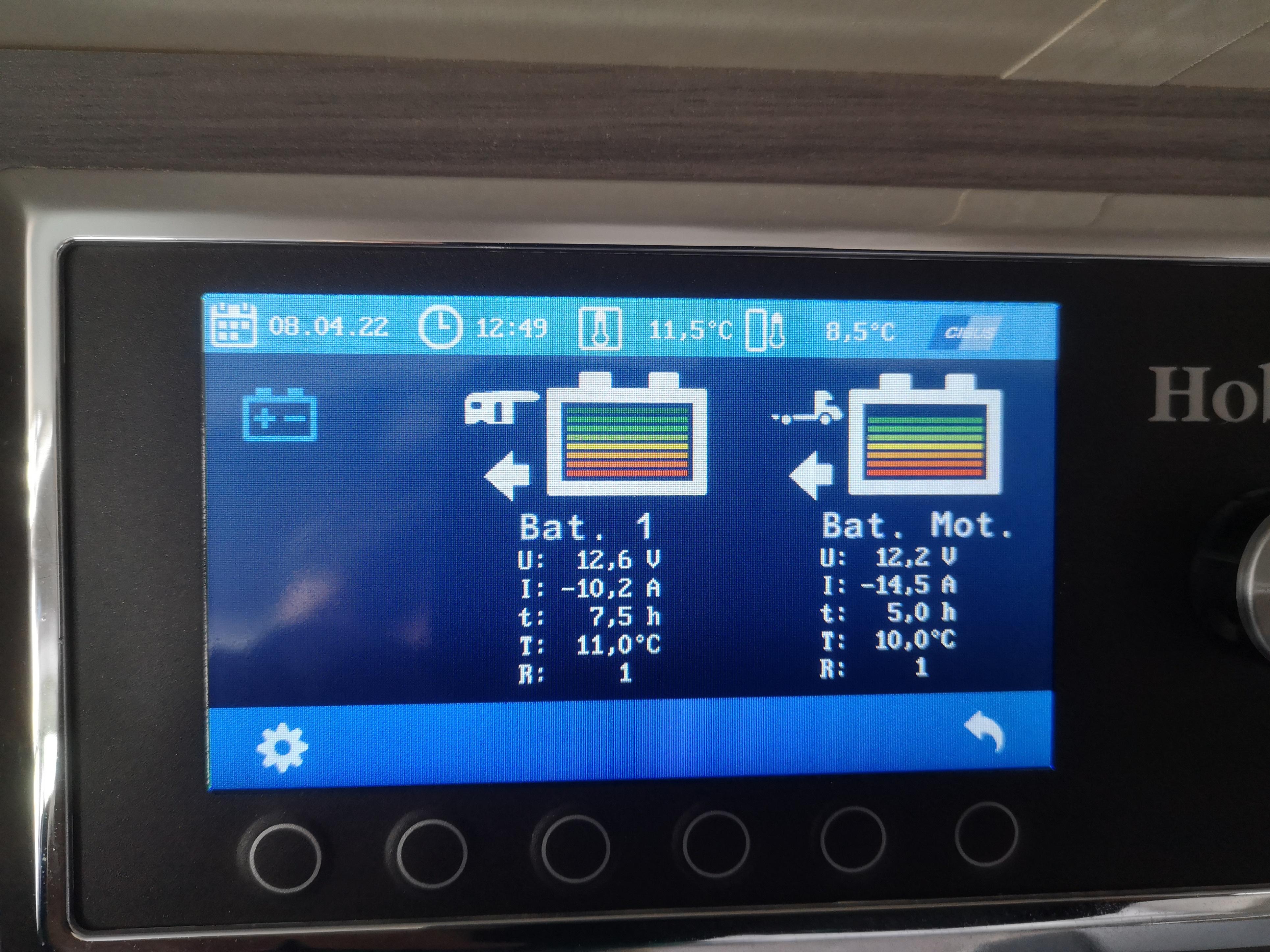

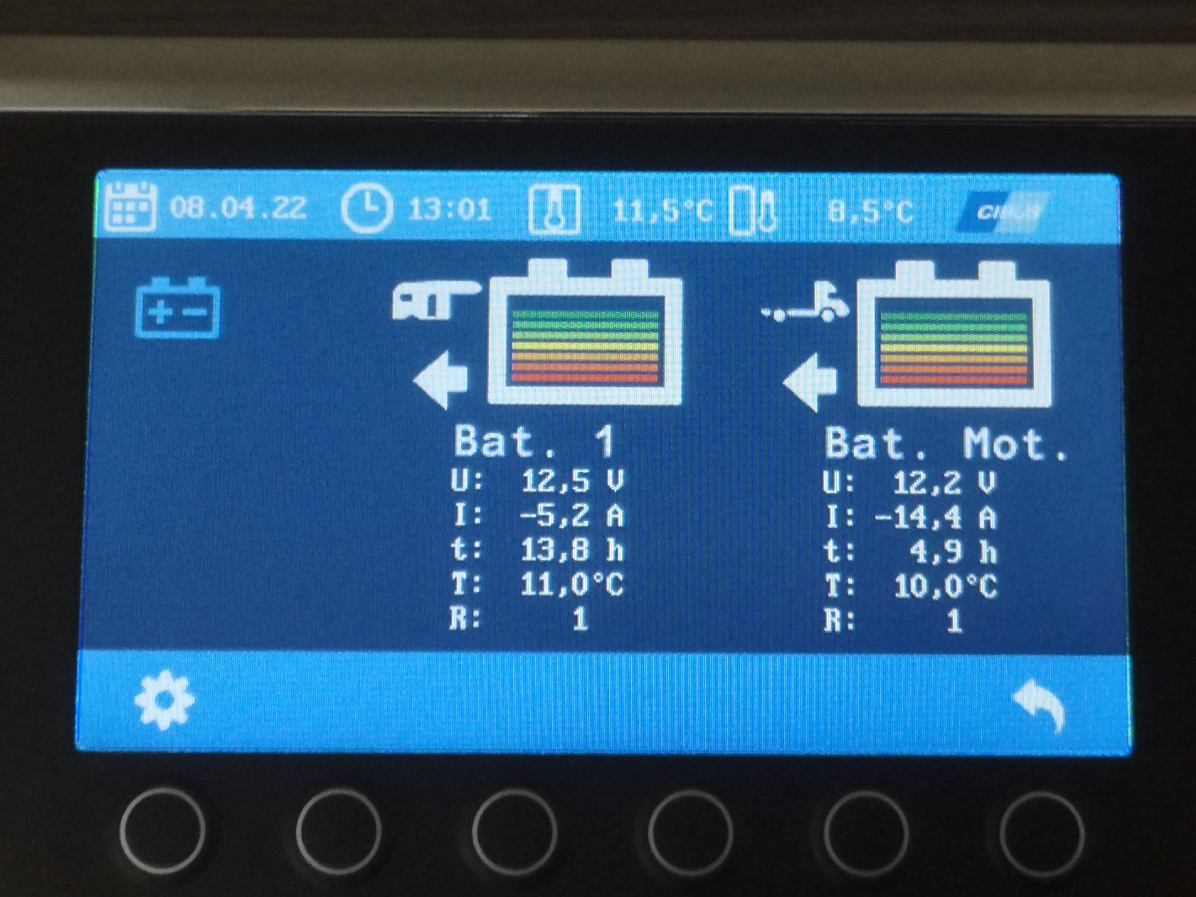

  • Hallo an alle,wir planen nächstes Wochenende unsere erste große Tour mit dem WoMO. Vor kurzem habe ich eine PV-Anlage (200 W) installiert. Die läuft super. Wenn ich den Motor anlasse, zeigt jedoch mein Bedienpanel einen permanenten Entladestrom beider Batterien und das nicht gerade schlecht. Ob das mit meinem Solarregler zu tun hat, weiß ich nicht. Wenn ich das WoMo an die Steckdose anschließe ist alles top mit der Stromrichting in die Batterien. Ich habe Bedenken, dass mir während der Fahrt die Puste ausgeht.Bin in letzter Zeit auch nicht gefahren, sodass die Batterien durch Solar rappelvoll sind und weiß auch nicht, ob sich der Entladestrom nach Fahrtantritt normalisiert.Hier zwei Bilder: Das erste im Standgas und das zweite bei 2000 U/min
  • Hallo Thomas,
    der Kühlschrank ist aus. Heute hatte ich noch größere Stromstärken von den Batterien. Ich vermute mal, dass aufgrund der "übervollen" Batterien der Ladebooster versucht, die Spannung auf sein Level herunterzufahren. Aber wohin dann der Strom fließt, bleibt mir schleierhaft. Werde morgen mit den Bildern zur Werkstatt fahren.
    Viele Grüße Matthias
    Ich habe ja ganz bestimmt schon viel gesehen und gehört, aber das noch nicht...
    Klemme doch mal den Solarregler wieder ab und schaue, was dann passiert.
  • Hallo Matthias,
    wenn ich dich richtig verstehe, dann zeigen deine Fotos den Zustand bei laufendem Motor.
    Wenn das so ist und du einen Booster verbaut hast dann arbeitet er nicht oder
    der Stromverbrauch im Aufbau übertrifft im Augenblick die Leistung des Boosters und
    entlädt zusätzlich die Batterie. Dann müsste lt. deiner Anzeige dein Aufbau gerade
    mindestens 35A verbrauchen.
    Ich gehe eher von der ersten Annahme aus,....dein Booster läuft nicht.
    Gruß Kurt

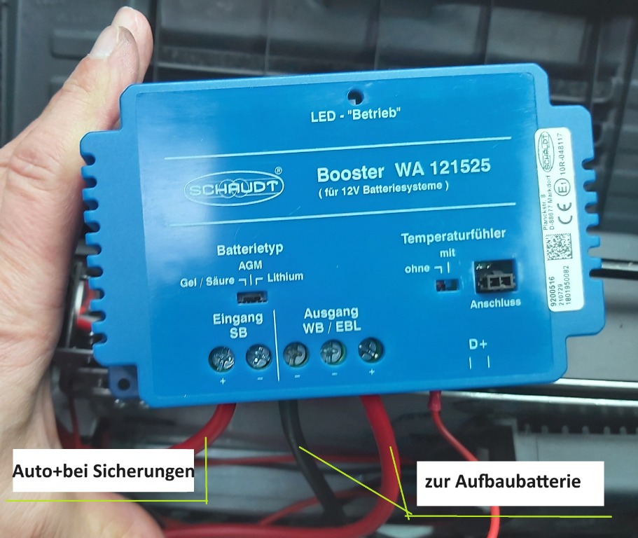

    nun mußte ich leider die Aufbaubatterie ausbauen (tiefentladen) und habe dabei die sehr sparsame Anschlußbelegung des Schaudt LB bestaunen können.
    Ich verstehe ich viel von Stromverlaufsplänen, aber hier scheint mir doch etwas zu fehlen, oder?
    Gruß Marco
  • Hallo Marco,
    die Kontaktbelegung auf dem Foto entspricht keinem der Anschluss-Schemata aus der Bedienungs-und Montageanleitung des Schaudt-Boosters (pdf als Anhang).
    Es gibt laut meinem Verständnis 2 Möglichkeiten, diesen korrekt anzuschließen:
    Entweder laut des Schemas von Seite 10 (7.3 Anschluss Booster in Fahrzeugen ohne EBL) oder laut des Schemas von Seite 9 (7.2 Anschluss Booster bei EBLs und fahrzeugseitiger Massseverbindung der Batterien).
    Sofern ich micht richtig erinnere, wurde der Booster bei Dir nachträglich von der Werkstatt unseres gemeinsmen Hobby-Händlers auf Kulanz nachgerüstet.. Es sieht für mich so aus, dass die Werkstatt aus meiner damaligen Reklamationsgeschichte mit zahlreichen Reparaturanläufen mit dem falsch angeschlossenen Ladeboosteer von Büttner nicht viel gelern hat. Oder Hobby hat bei der Vorgabe der Einbau-Anleitung wieder ein Durcheinander erzeugt und die Werkstatt hat dies dann 1:1 so umgesetzt, weil halt wenig Elektro-Kenntnis in der Werkstatt herrschte. Da passt irgendwie nix zusammen.
    Ich würde nach Schema von Seite 10 (7.3 Anschluss Booster in Fahrzeugen ohne EBL) verkabeln, um irgendwelche Probleme mit dem Trennrelais des Toptron-EBLs zu vermeiden. (bei mir lief aus diesem Grund damals der Ladestrom im Kreis und brachte die Hauptsicherung der Batterien immer wieder zum Durchbrennen). Bei dieser Variante entfällt allerdings der Nebenladezweig für die Starterbatterie, wenn Du an Landstrom hängst. Es kann sein, dasss die Händlerwerkstatt den Toptron-EBL durch Herausbrechen einer Diode modifiziert hat. Ist wohl auch so eine Anweisung von Hobby gewesen, wenn ein Ladebooster nachgerüstet werden soll).
    Auf Deinem Foto fehlt am Booster auf der Eingangsseite (Eingang SB) die dicke Minus-Leitung (16mm2), die vom Minus-Pol der Starterbatterie bzw. vom Haupt-Massepunkt kommt. Ich vermute, dass der Schaudt-Booster für den ordnungsgemäßen Betrieb auf jeden Fall diese Verbindung benötigt, damit dort eingangsseitig 12V oder mehr vorliegen. Vom Toptron-EBL (Anschluss-Schraube Massse) sollte am einfachsten eine zusätzliche schwarze Leitung mit Querschnitt 16mm2 auf die Eingangsseite des Ladebooster (Eingang SB Minus) gehen.
    Dann würde ich kontrolieren ob am Booster ausgangsseitig (Ausgang WB/EBL) Plus und Minus auf die Schraubanschlüsse des Toptron-EBLs gehen (Gewindebolzen Batterie 2 Aufbau und Masse). Vom Toptron-EBL darf die serienmäßige Ladeleitung von der Anschluss-Schraube Batterie 1 Motor nicht mehr zum Plus der Starterbatterie gehen, sonst dreht sich der Strom auch bei Dir im Kreis (Strom von Starterbatterie -> Booster -> Aufbau-Batterie -> Toptron-EBL -> Starterbatterie.........endlos.)
    Enweder die Leitung unterbrechen durch Ausbau der 50A-Sicherung am Verteilerblech der Starterbatterie im Batteriekasten. Oder diese Leitung ganz zurückbauen.
