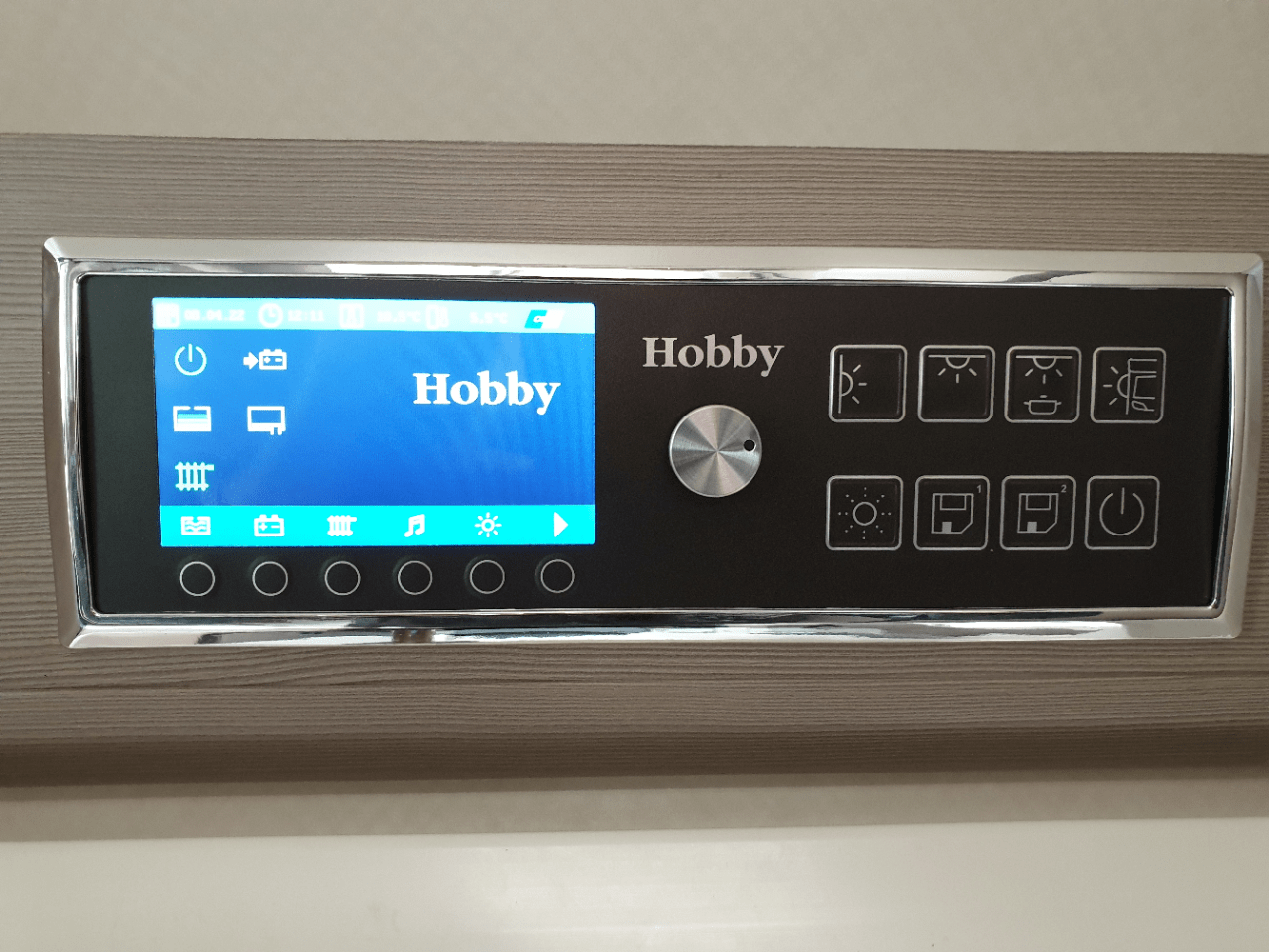

    wir haben vor einigen Tagen eine 100 Ah LiFePo4 in unseren Optima de Luxe V65GE von 2017 eingebaut bekommen.
    Jetzt ist am Bedienpanel aber die Anzeige (Steckersymbol), dass der Landstromstecker verbunden ist, nicht mehr verfügbar.
    Kennt jemand dieses Phänomen?

  • Es ist alles soweit funktionsfähig, ich kann nur nicht mehr sehen, dass ich verbunden bin. Als Laie hatte ich vermutet, dass es da einen Sensor gibt, der nach dem Batterietausch nicht mehr funzt.
  • Moin Pit,
    Die landstrom-Anzeige am Display wird bei landstrom Anschluss vom Ladegerät ans toptron gemeldet (das kleine, 0,5mm2 dünne graue Kabel, nennt sich CI-BUS Kabel).
    Mehr funktion gibt's da nicht, ausser der LED am Display wird nix geschaltet.
    Das Ladegerät ist unverändert das, Dometic? Umgestellt von AGM auf GEL?
    Oder habt ihr das Ladegerät getauscht, weil das dometic ja keine Lithium-Ladekennlinie kann? Dann ists normal das die landstrom-Anzeige nicht funktioniert, kenne kein After-market-Ladegerät, was CI-BUS hat.
    Hat eure Batterie Bluetooth? Dann kannst du ja, darüber nachsehen, ob die geladen wird.
    Oder einen Batterie Computer? Dann siehst du es ja auch.
    Und ob du generell landstrom hast könntest du auch, am Kühli-Licht sehen, wenn der auf 230V gestellt ist.
    Und dann natürlich an der Funktion der landstrom-Steckdosen, aber das ist ja klar.
  • Danke Rainer für die Erklärung. Kann es sein, dass sich dieses CI-BUS Kabel beim Umbau gelöst hat?
    Ladegerät nicht getauscht. Wohnraumbatterie steht jetzt auf "Gel".
    Wie gesagt, es funzt alles. Lithium wird perfekt geladen - ist eine Forster.

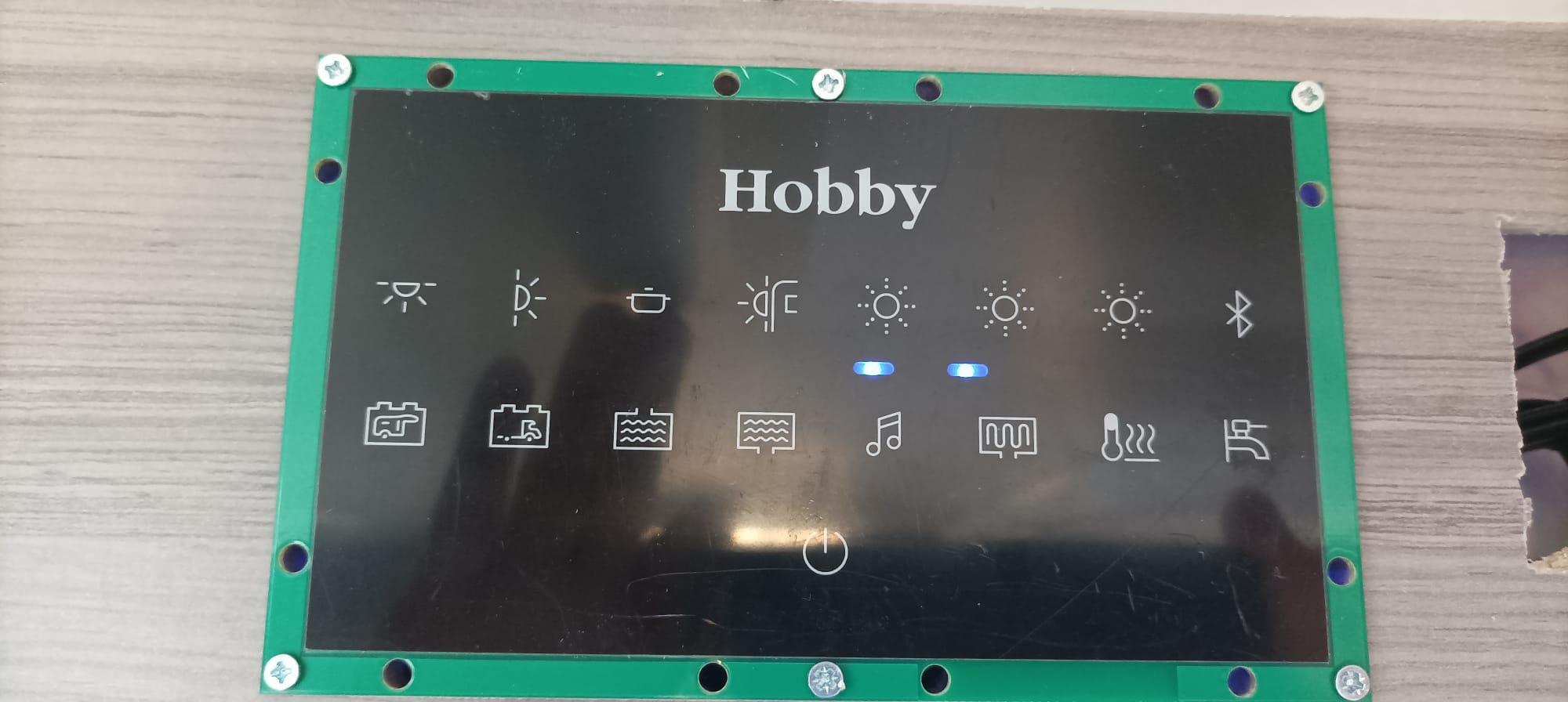

  • Hi Gemeinde,
    wir haben einen HOOE V65GE Bj 2022 mit diesem Bedienpanel (siehe Anhang)
    mir gibt es keine "Landstromanzeige" auf dem Panel.
    Die Info ob Landstrom anliegt sieht man nur in der CONNECT-APP
    LG, Richard
