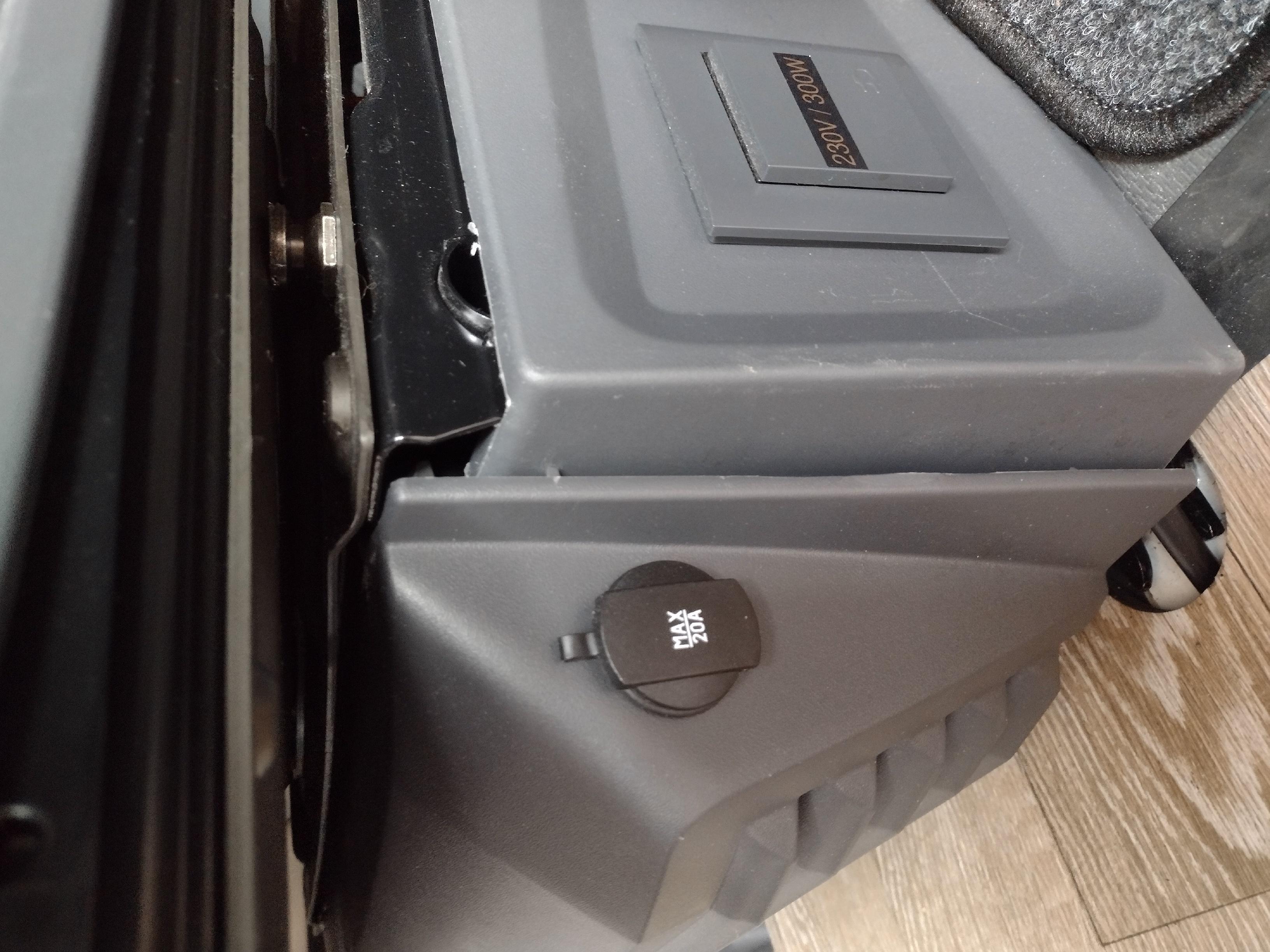

    Der, meiner Meinung nach, beste und einfachste Weg wäre eine zusätzliche 12v Dose am Beifahrersitz
    zu installieren die am Toptron vorbei geht. Bei mir sieht der Einbau einer 12V Dose so aus:
    Diese 12V Dose schließt du einfach über das Kabel des Ladegerätes an und sicherst dann mit 20A ab.
    Das ist schnell gemacht und du musst den Sitz dafür nicht ausbauen.
    LG Kurt
