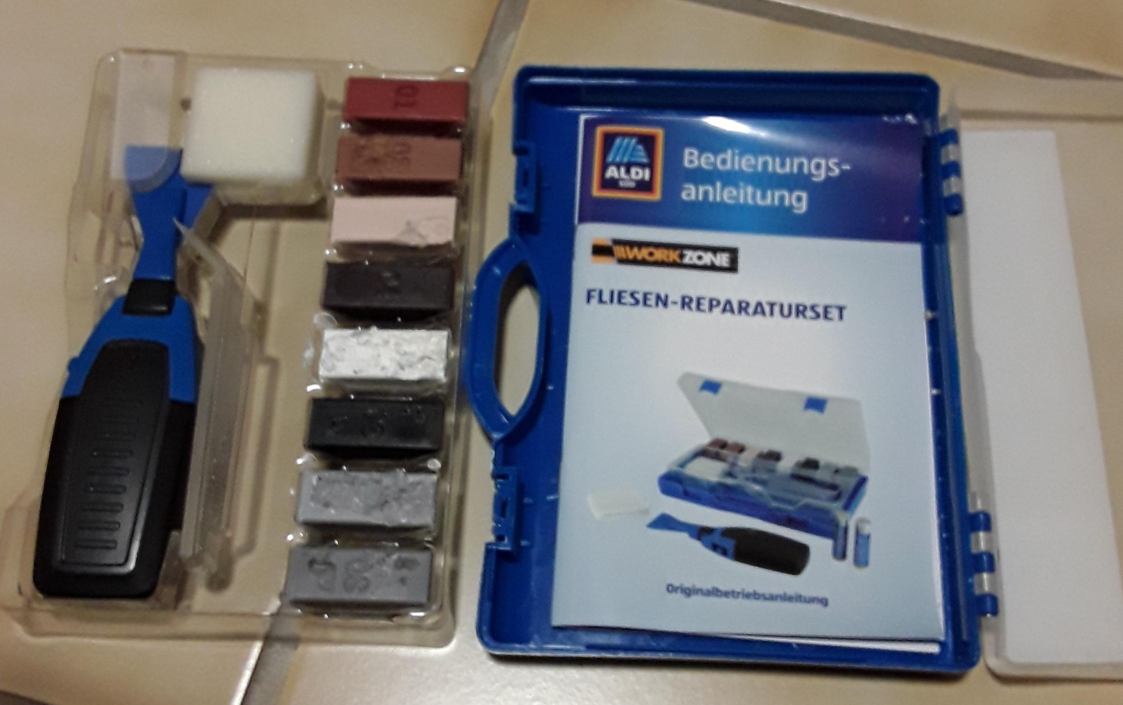

  • Hallo Dirk,
    Versuch es mal mit einem Fliesenreparaturset. Gibt es immer mal wieder bei den beiden grossen Discountern. Ich habe damit Macken in unserer Küchenarbeitsplatte ausgebessert. Im Set ist eine Art batteriebetriebener Lötkolben zum schmelzen verschiedenfarbiger Füllmassen.
    Ich habe damit gute Erfahrung gemacht.
    Gruß Karsten
