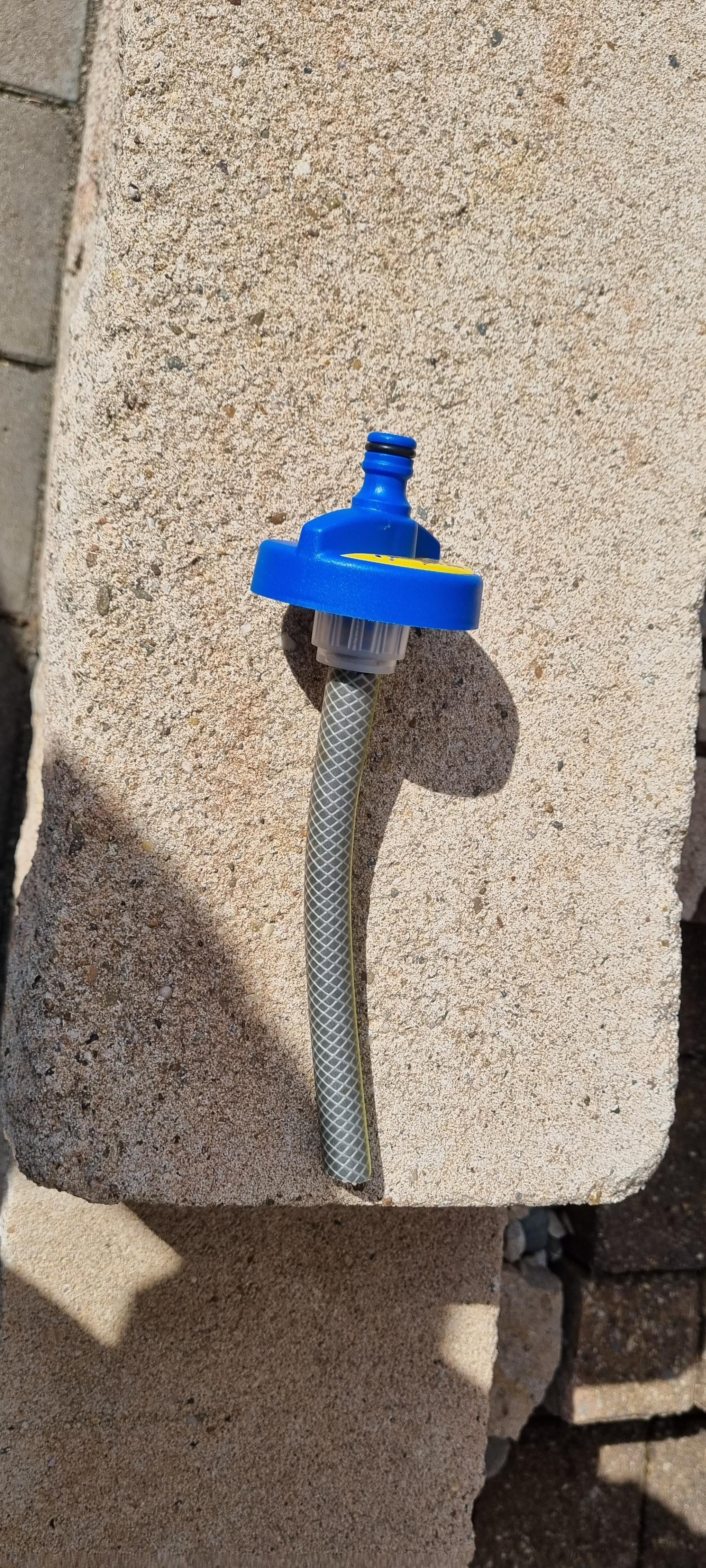

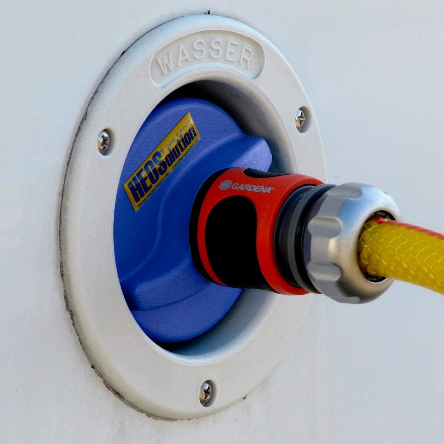

    Zum Bunkern von Frischwasser mit dem Schlauch benutze ich so einen Tankdeckel , da kann nichts überschwappen

    zum befüllen mit Frischwasser benutze ich ebenfalls den Deckel wie Karsten, da aber gleich nach der Öffnung eine Biegung kommt, kann es zum Rückstau kommen und das Wasser läuft wieder ein wenig an der Außenwand herunter.
    Ein Stück Schlauch dran und alles bleibt trocken.

    zum Thema Wassereinfüllen; die Entlüftung muss stimmen! Bei unserem 725er tritt das Problem nicht auf. Und bei dem Adapter von NeoSolution wäre ich aus dem gleichen Grund vorsichtig: Wenn Du über die Stadtwasserleitung zu viel Druck in die Befüllung gibst, könnte das problematisch werden, der Frischwassertank ist nicht für Druckbeaufschlagung ausgelegt.

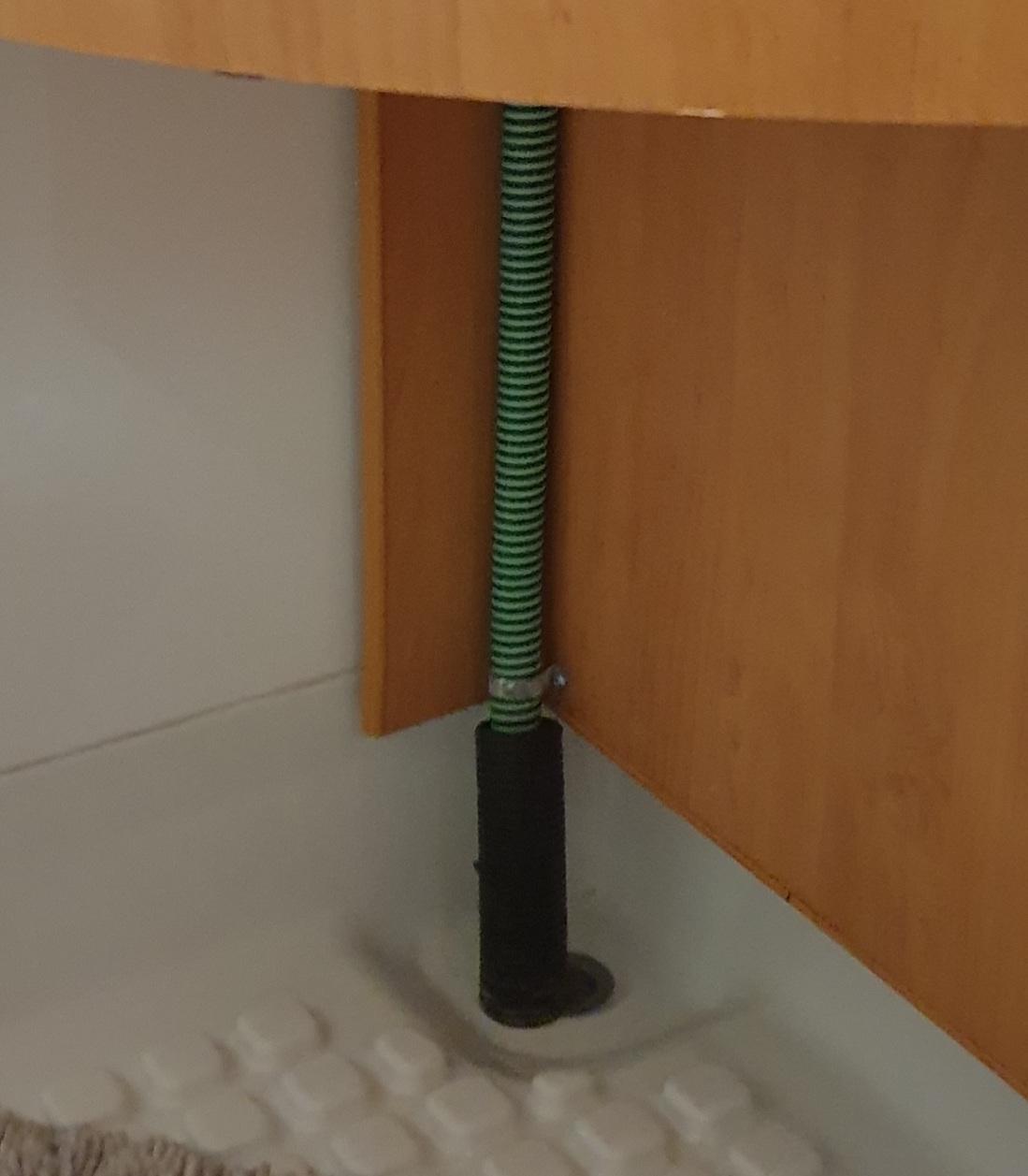

    ich habe genau das selbe Modell und bei mir geht der Schlauch,
    schwarzer weicher Spiralschlauch bis auf den Syphon, mit einem kleinen Stück Schlauch ca.5cm lang Durchmesser etwas größer als der Ablaufschlauch, als Schwallschutz. Kann ich die Woche mal fotografieren.
    Nasse Füße hatten war auch schon und es muß nichts verstopft sein, es reichen ein paar Haare auf dem Syphon und die Plörre läuft nicht ab ....
    Grüße Oliver
  • Besten Dank fürs Feedback…ich werde mich erstmal um den Syphon kümmern und reinigen und den Schlauch verlängern..hätte ich ja auch selbst drauf kommen können ….es sind nur soooo viele neue Eindrücke…
  • Danke fürs Photo… habe den Schlauch jetzt ebenfalls verlängert und das / den Syphon sauber gemacht.
    Jetzt gibt es bei Benutzung des Waschbeckens keine nasse Füße mehr.

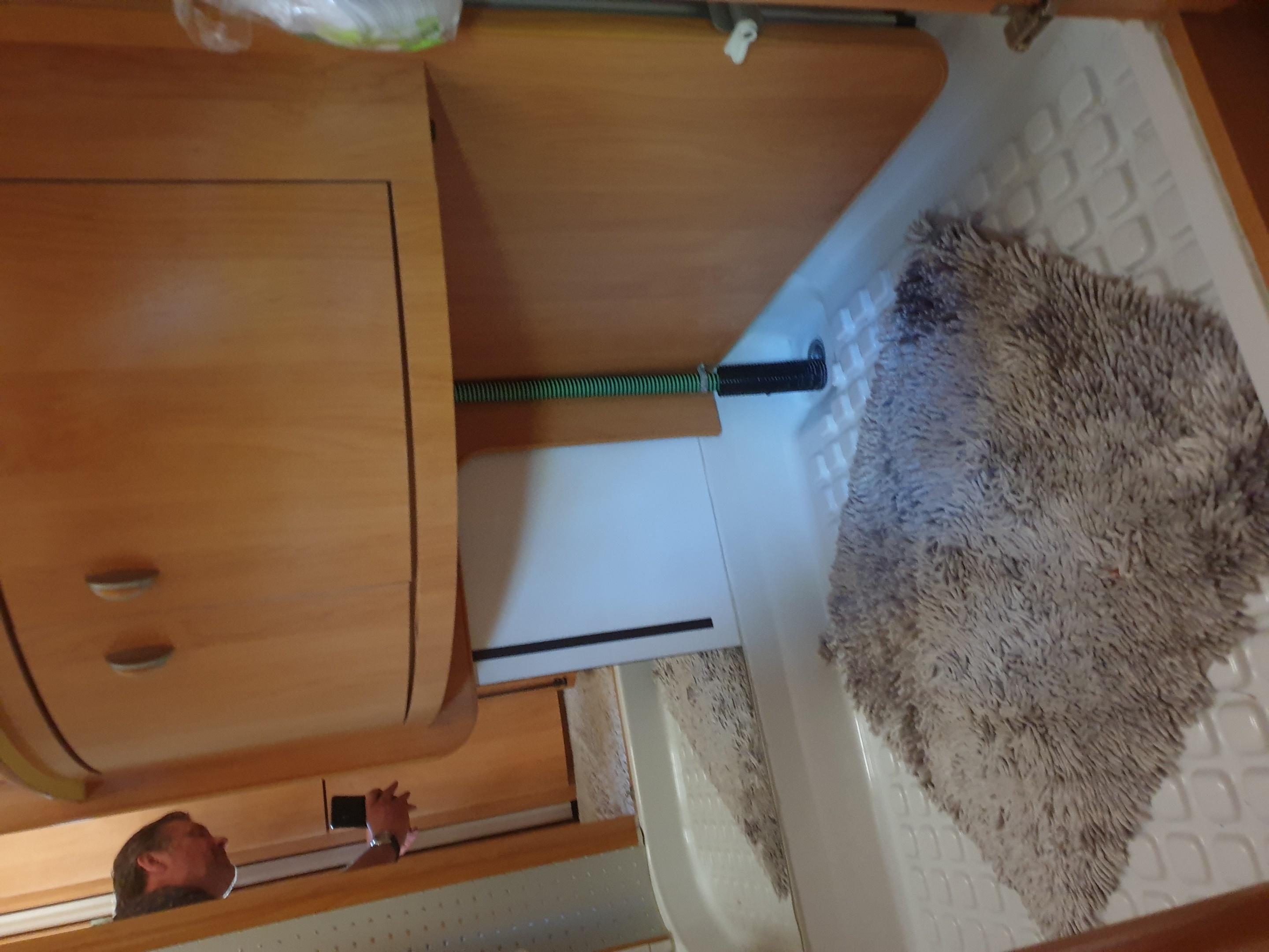

  • Ich habe mal ein Foto von meiner Dusche vom 725 gemacht.
    Den Stopfen von der Dusche habe ich durchgebohrt und einen Schlauchanschluss eingeschraubt .
    Ich würde auf die Dusche eine Korkplatte legen die das Gewicht verteilt

    bei Deiner festen Lösung kannst Du die Duschwand aber nicht mehr ohne weiteres verschieben, oder? Rutscht dann der gelbe Schlauch aus dem grünen? Und den musst Du nach dem Duschen und Rückschieben wieder reinfummeln?
    Steuermann
  • Ja Moin
    Beim verschieben der Wand geht der Stopfen sofort raus und ich gehe noch nicht mal auf den Boden.
    Nach dem Duschen stecke ich in wieder auf den Ablauf .
    Der gelbe Schlauch ist fest mit den grünen verbunden und hat im Schrank
    soviel Gefälle wie möglich damit das Wasser gut abläuft.
    Die Lösung habe ich seit 15 Jahren ohne das Wasser in die Dusche läuft.
