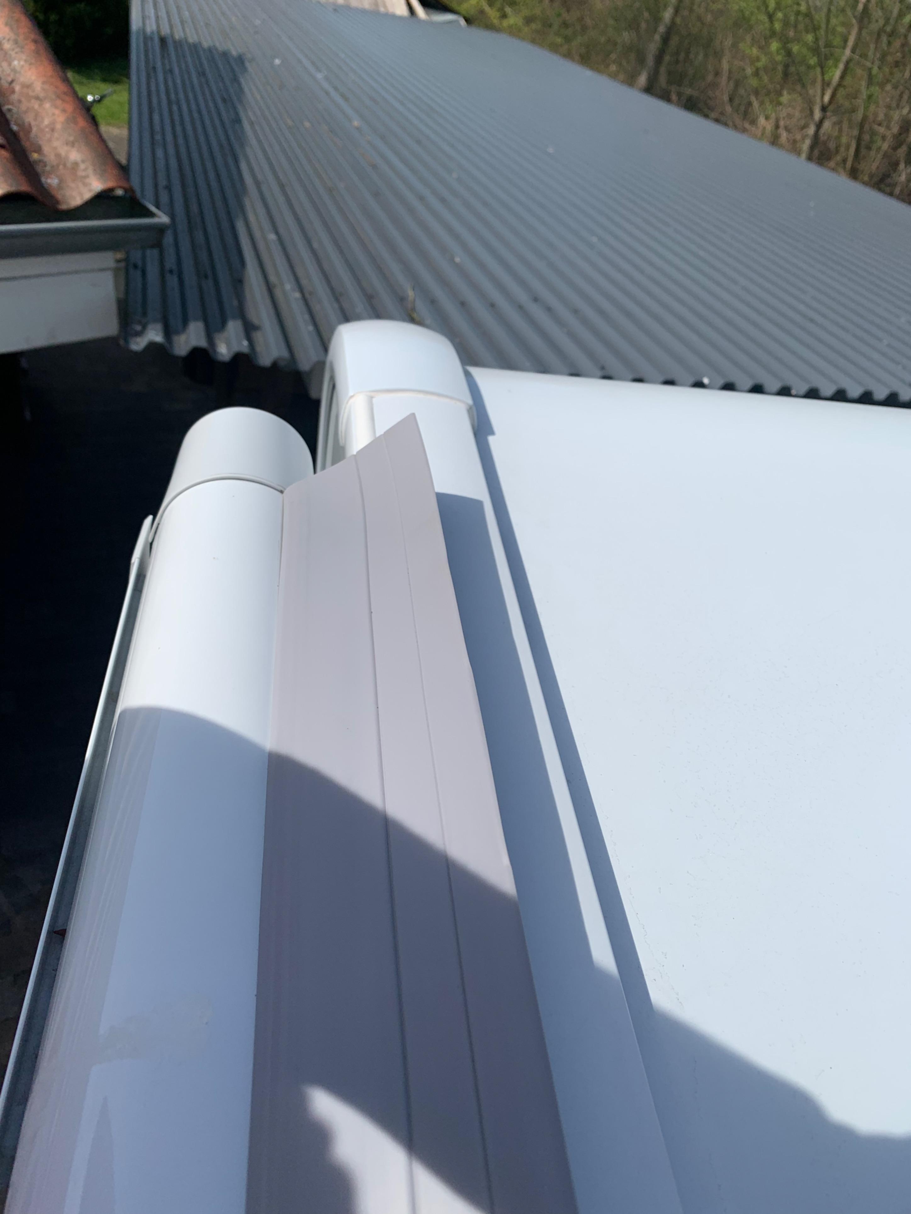

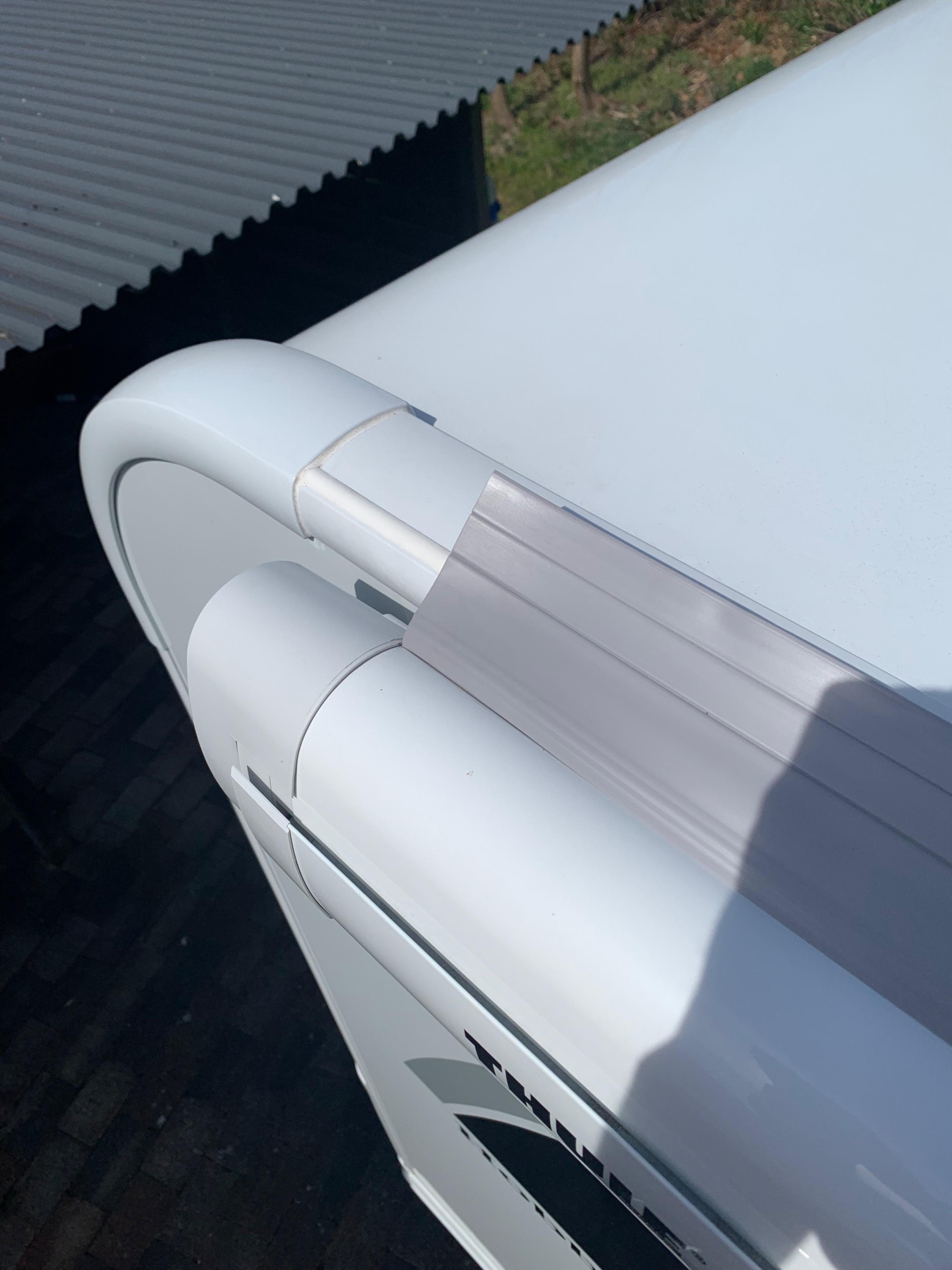

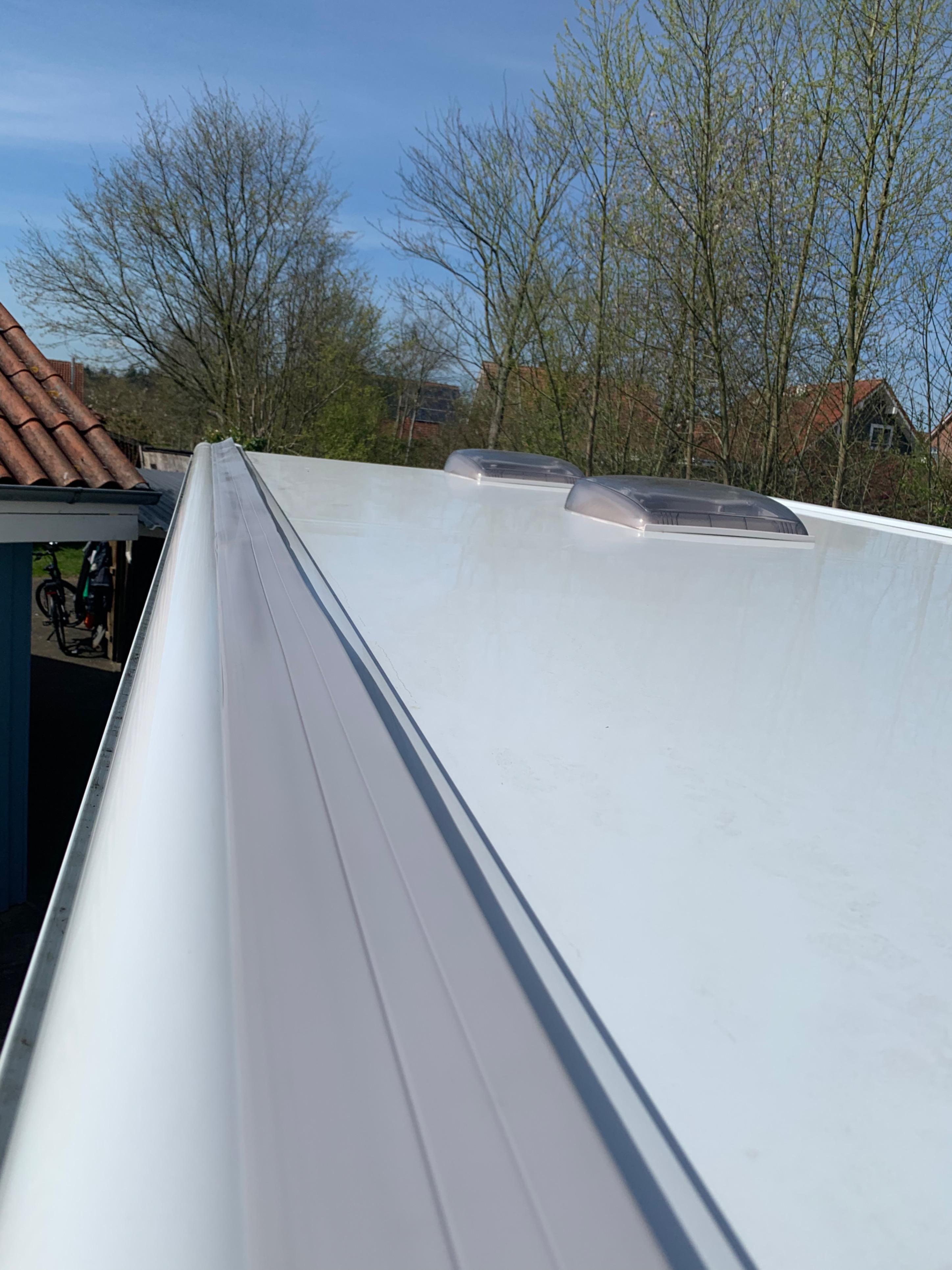

  • Hallo,habe gerade das Abdichtband montiert der Markise, also den Zwischenraum Wohnmobil und Markise.Das Band steht so ab, siehe Fotos , kann man das mit doppelseitigen Klebeband machen,oder wie sieht ihr das? Lg

    Eigentlich legt sich das Band von selber nach unten, vielleicht mal 1 Tag in die Sonne stellen.
    VG Wolfgang
    Kann nur bestätigen, dass dich die Dichtung (Schwerkraft sei dank) von selber flach aufs Dach legt.
    Hat bei mir 1-2 Sonnentage gedauert.
    Ich hab nur die Ecke der Vorderkante mit doppelseitigem klebeband fixiert.
  • Morgen werde ich versuchen, ein paar Fotos zu machen. Bei unserem Fahrzeug liegt das Band flach auf dem Dachprofil auf.
