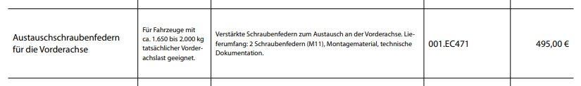

    wenn ich eure Antworten richtig verstehe erhöht die Werksauflastung nur das zGG auf 3650 kg, die Achslasten bleiben gleich ( HA 2000 kg VA 1850 kg) . Ergo habe ich zwei Optionen :
    1. Abspecken oder

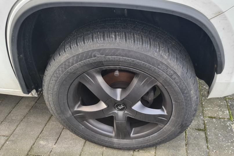

    2. Technische Umbauten mit allem PIPAPO ( Luftfedern hinten, Schraubenfedern vorne ? und neue Felgen) ?

    Resultat: GG =4,0 t; VA = 2,0 t; HA = 2,24 t.
    Nach Aussage von Carsten Stäbler ist diese maximale Auflastung nur mit den geänderten Komponenten an beiden Achsen möglich.
