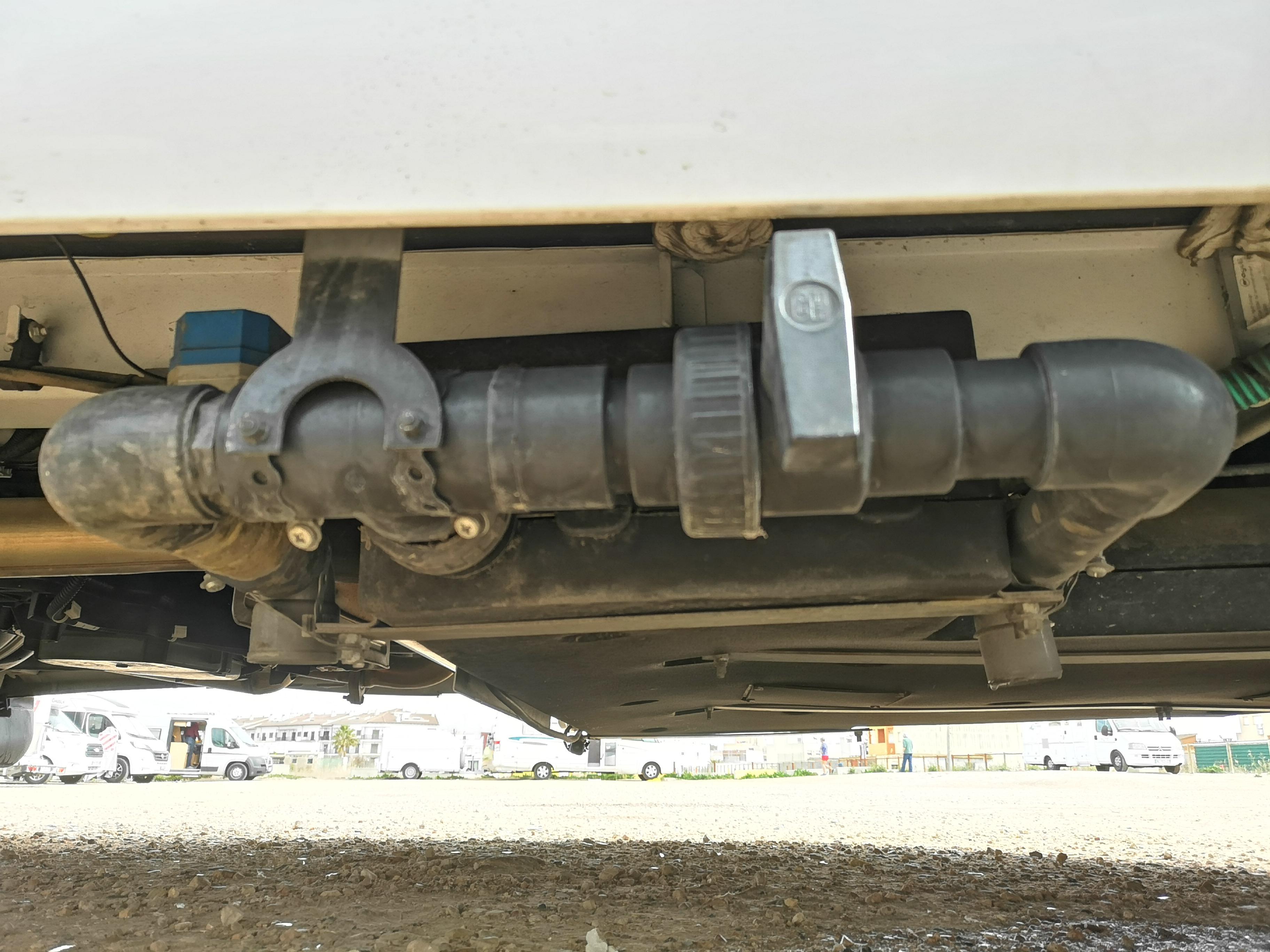

    Hier ein Foto von der Lösung, die Cargol gebaut hat:
    Links oben ist die blaue Kappe vom elektrischen Kugelhahn zu sehen. Rechts ein manuelles knebelventil.
    Der Original-Schieber ist auch noch drin. Die Version werde ich bei mir auch noch einbauen. Den e-Kugelhahn fahre ich schon seit gut 6 Monaten spazieren.
