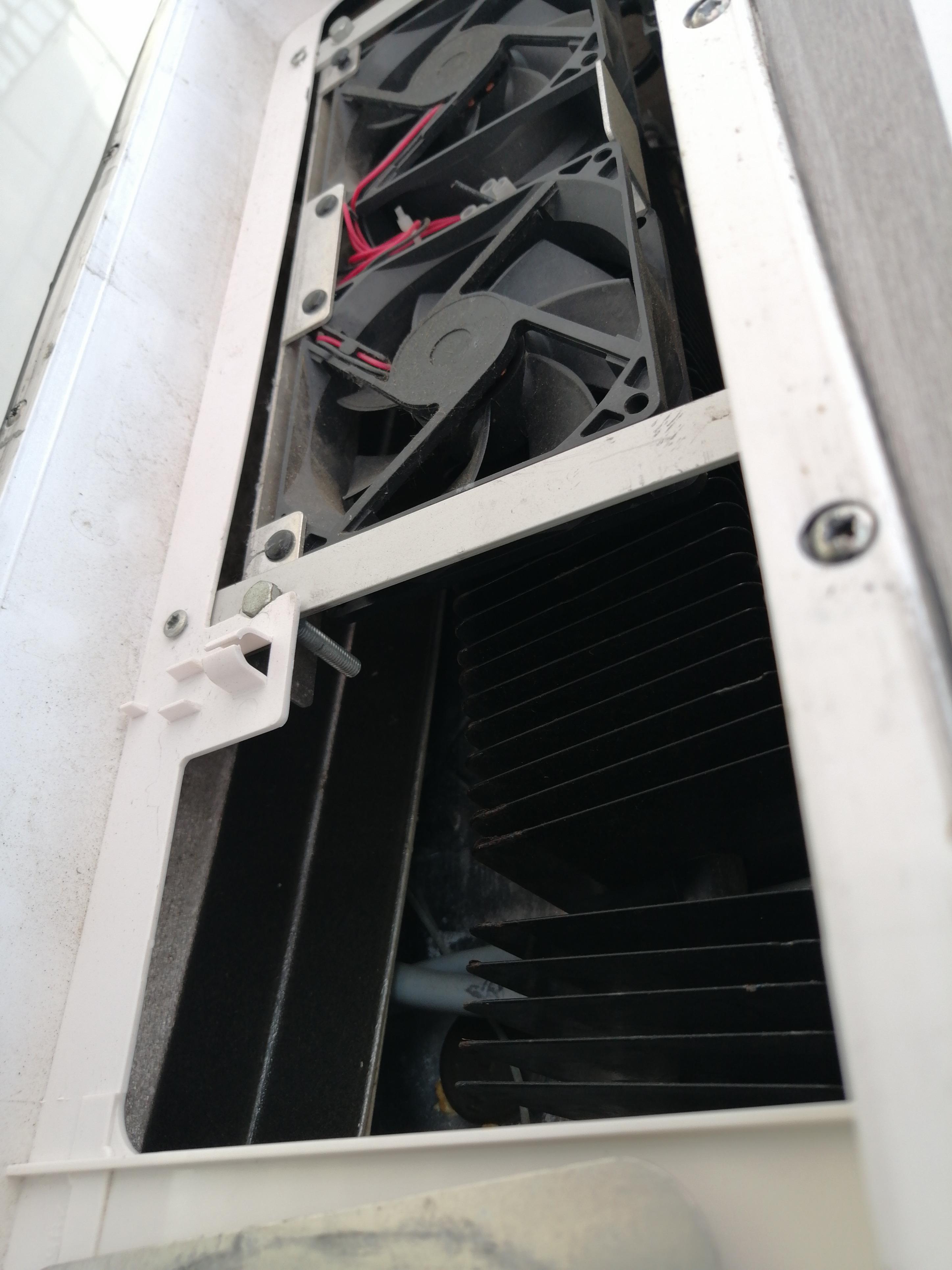

her die Bilder von meinem Einbau. das Thermostat habe ich in den Schrank über dem Kühlschrank untergebracht.
Hier sieht man die Lüfter im oberen Kühlschrankgitter, neben dem linken Lüfter befindet sich der Temperaturfühler.
Die Lüfter habe ich mit Winkeln an das obere Holzbrett angebracht. Ich hoffe, man kann das erkennen.
Ich besitze einen T65HFL Optima Ontour mit Dometic Serie 8 RML 8330 Kühlschrank.
Gruß Karsten
