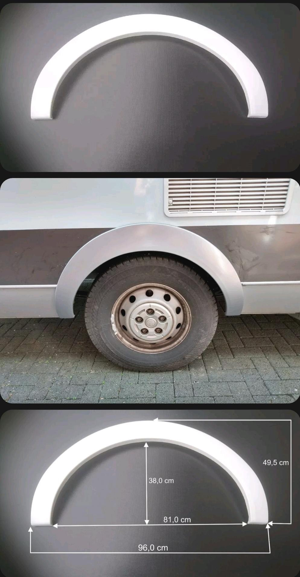

Die Radlaufabdeckung hatte ich bei meiner Sphinx schon einmal abgebaut, ist aber lange her.Unten innen sollten jeweils links und rechts eine Schraube sein, diese herausschrauben und dann den Radlauf nach oben abziehen.Hoffe ich wusste das noch richtig.GrußPaul
