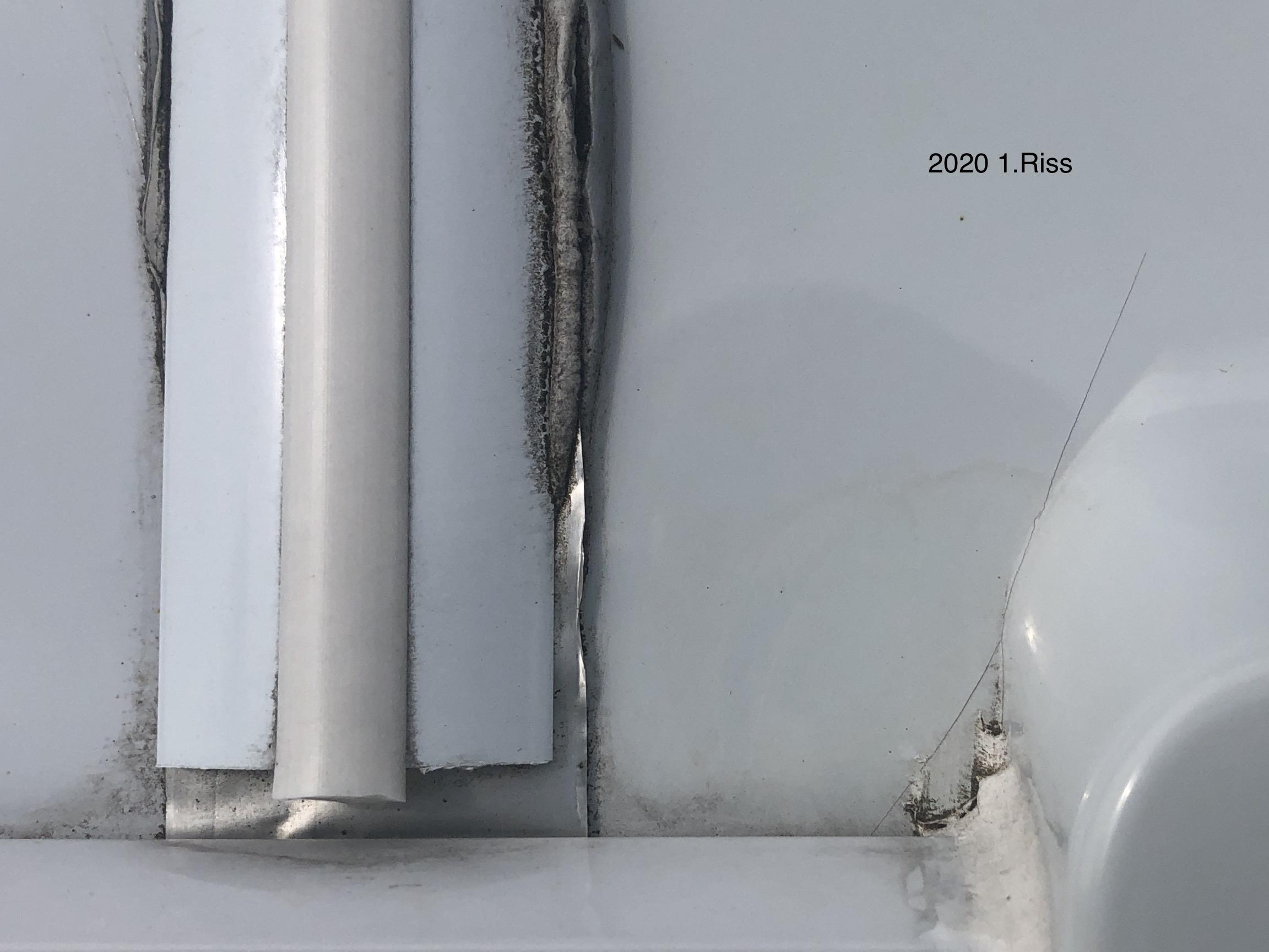

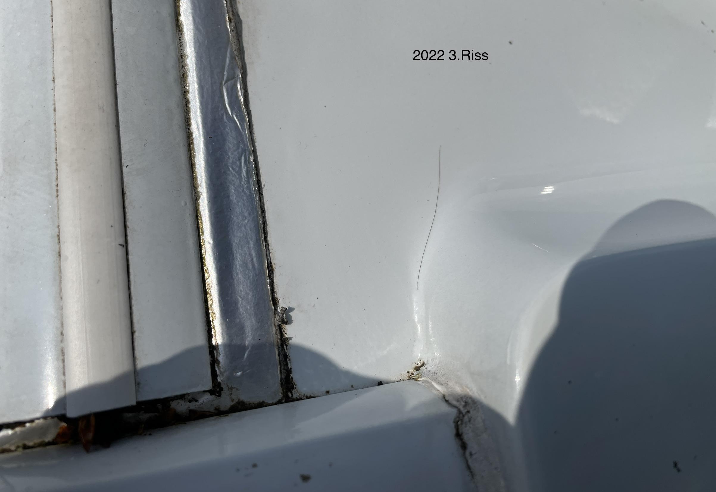

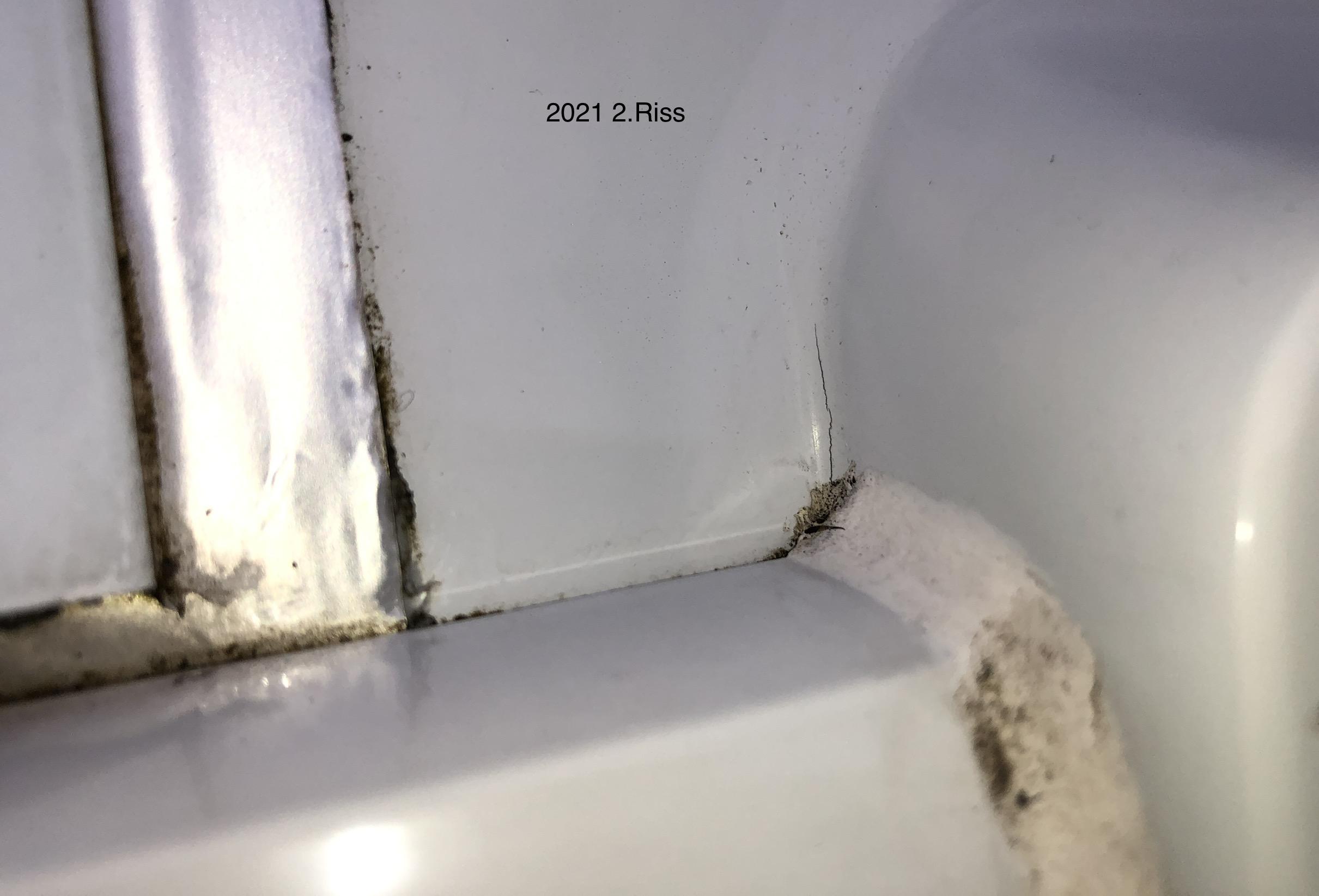

    wir haben mittlerweile den 3. Riss an der Haube über der Fahrerkabine auf der Beifahrerseite.

    Aber evt. kann großflächiges Foto andere Aufmerksam machen und einen Blick auf die Ecke werfen.
    Ist der Riss immer an der selben Stelle? Wer hat es versucht wie zu flicken?

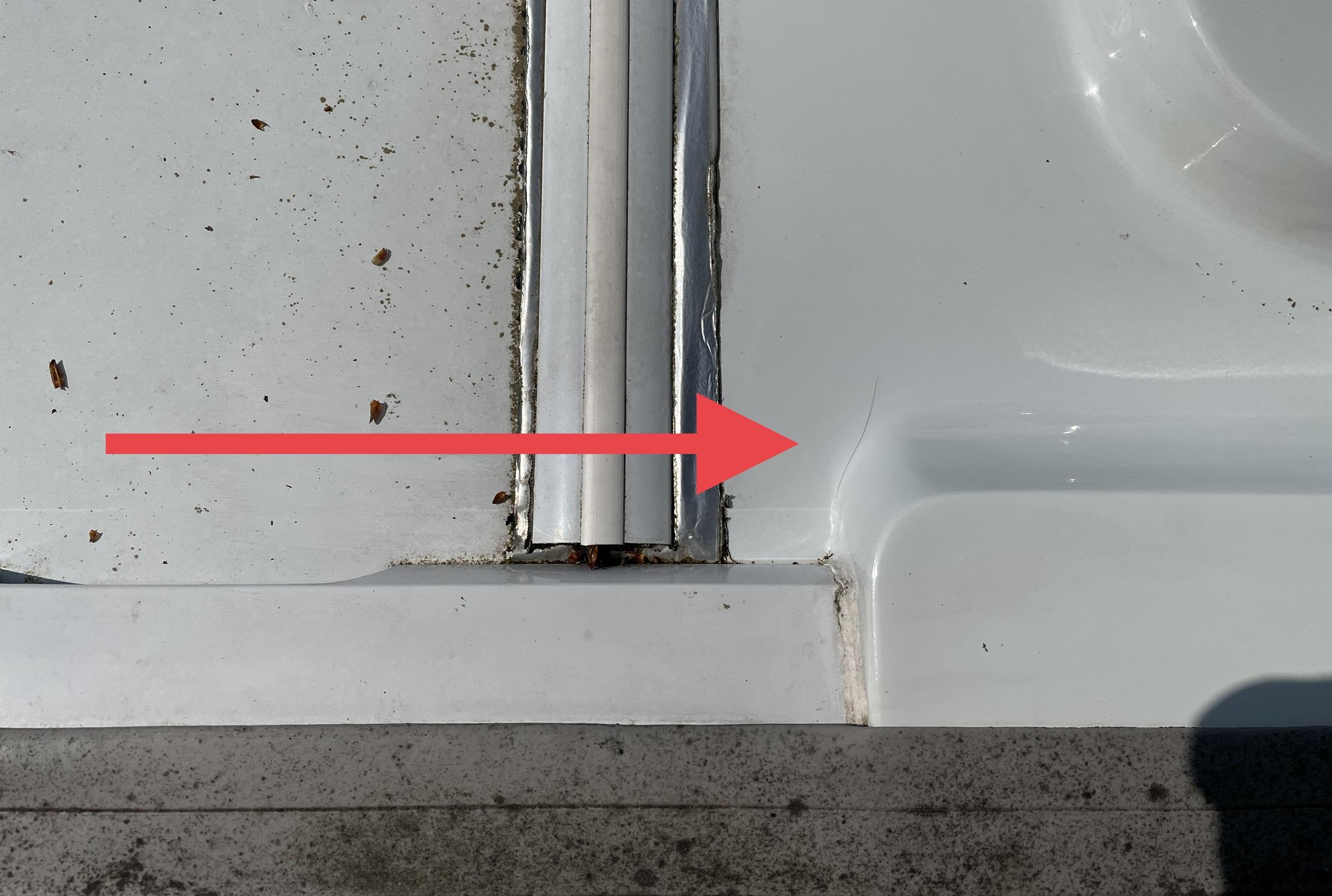

  • Ich sehe zwar immer noch nicht genau wo es ist, aber nach meinen Erfahrungen sind die Servicewerkstätten nur bedingt tauglich für solche arbeiten. Wenn es immer wieder an der selben Stelle reißt ist entweder die Arbeit nicht vernünftig gemacht, oder aber es treten von woanderst (Unterbau?) so große Spannugen auf, dass es zu erneuten Rissen kommt.
    Ich denke das hier eher das Übel liegt

    Die Schiene ist der Übergang Fahrerhaus - Aufbau, quasi genau über dem Vordersitzen.

    Wenn der 😁 nicht hilft/weiter weiss: Ich würde am Ende des Risses eine Stop-Bohrung (max. 3mm) setzen, damit der Riss nicht weiter wandern und den Riss dann mit z.B. Gorilla Tape Clear versiegeln.
    Dekalin o.Ä. geht natürlich auch.

    der Riss wird nochmal über unseren Händler in einer Karosserie- Werkstatt beseitigt.
    Was mich stört ist das wiederholte Auftreten der Risse.
    Die letze Reparatur war im November 2021, also gut ein halbes Jahr her.
    Ich befürchte das nach der Reparatur erneut ein Riss in diesem Bereich entsteht, da die Ursache der Rissbildung bisher nicht geklärt wurde.
