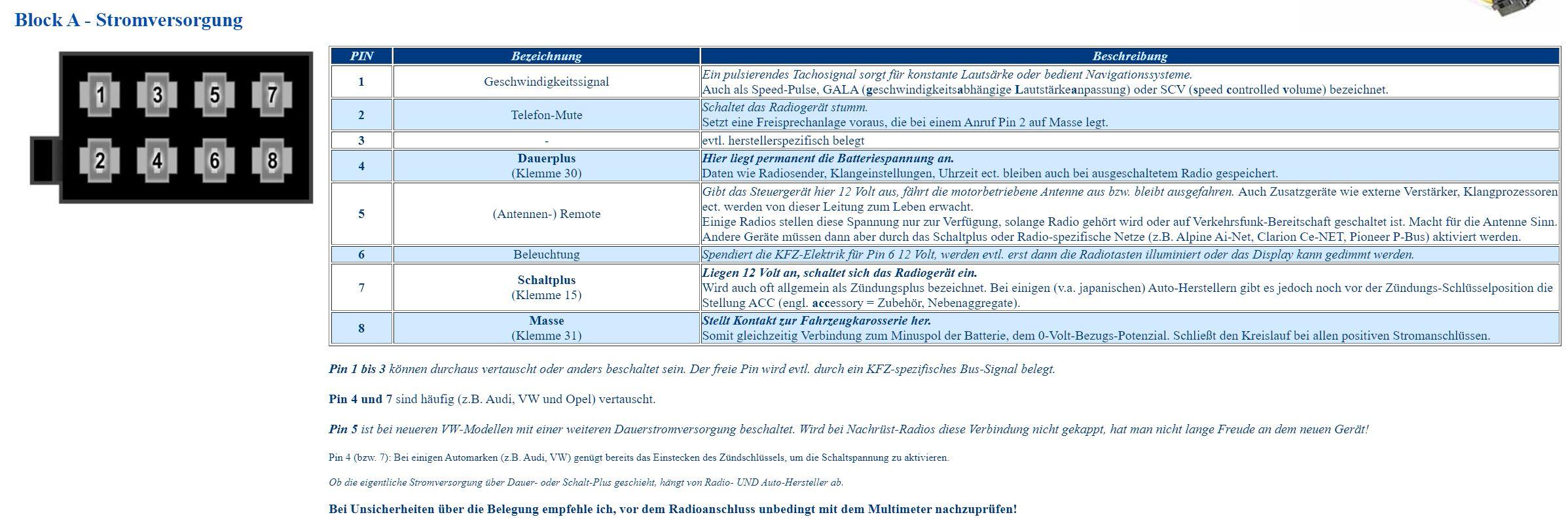

    bei der Belegung des ISO-Steckers gibt es zwei gängige Varianten, die bei den KfZ- und Radioherstellern munter hin- und herwechseln.
    Beim Hobby-TFT-Display kann man per Schalter dem Radio Strom aus der Aufbaubatterie zur Verfügung stellen, damit auf dem Stellplatz die Starterbatterie nicht leergezogen wird. Die Schaltlogik dafür ist auf der Toptron-EBL-Platine. Wenn per Nato-Knochen der Aufbau und damit auch der Totron stromlos ist, geht natürlich auch nichts am Radio. Vermutlich hat der Radio-Einbauende die besondere, hochqualitative Hobby-Verdrahtung aus Quetschvebindern und Isolierband nicht durchschaut und auf die herkömmliche Radiovorbereitung "rückgebaut" - und dabei die Variante gewählt, die nicht zum Alpine-Radio passt. Eine Bedienungs- und Einbauanleitung sinnerfassend zu lesen, hat auch meine Händlerwerkstatt regelmäßig überfordert.
    Bei den ganzen Elektrik-Problemen in unseren Hobby-WoMos müsste eigentlich ein Multimeter und eine Strom-Messzange als Bordwerkzeug serienmäßig mitgelifert werden....

    so Problem gelöst. Ich habe das Radio ausgebaut, dort ist ein gelbes Kabel welches +12V liefert, wenn der Trennschalter an ist. Das Kabel habe ich dann umgeklemmt für die Versorgung des Radios. Zusätzlich habe ich noch einen Schalter eingebaut, der diese Leitung trennt. Das Radio hat ja keinen Hardware-Ausschalter und zieht im Standby auch seine 1,6 A. Mit dieser Lösung bin ich zufrieden, mit dem Schalter kann ich das Radio ausschalten und es zieht keinen Strom trotz eingeschalteten Trennschalter.
