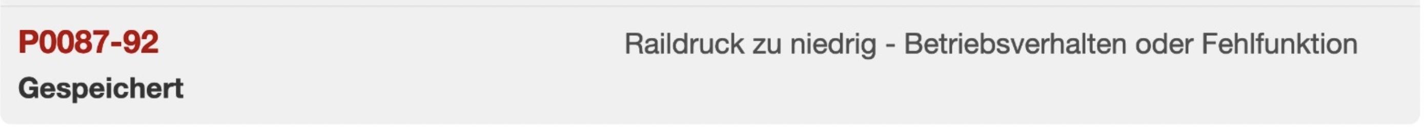

Fehlermeldung RAIL
  • Raildruck ist ja Ladedruck. Ich denke mal da ist eine undichtigkeit zwischen Turbo und Railrohr, oder der Turbolader selbst hat ein Problem .
  • Werde ich beobachten....
    Ich weiss ja nicht wie alt die Meldung ist. Heute das Auslesegerät
    bekommen. Da es bald ON TOUR geht werde ich ja sehen was mit dem Fehler ist.
    Ein guter Fehler kommt ja wieder ;)
    Gruß Kalle
  • Moin Ulf,
    Wenn ich den Fehlercode richtig verstanden habe, geht es nicht um den Turboladerdruck, sondern den Druck im Kraftstoff-System. Da gibt's nämlich einen Kraftstoff-Rail-Drucksensors.
    Aber Kalle wirds austesten.......
    ich habe ja gestern den Fehlerspeicher gelöscht.
    Heute bin ich gefahren und habe erneut ausgelesen.
    Alles i.O. Somit kann der Fehler ja auch schon recht alt sein (Vorgänger)
    Gruß an Alle
    Kalle

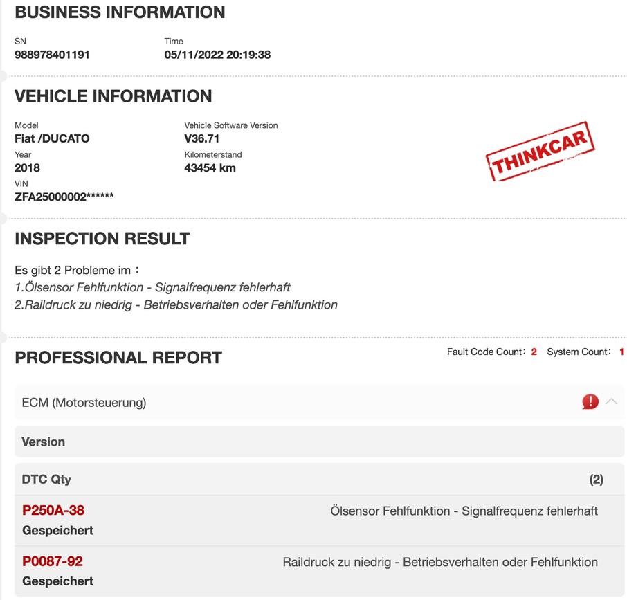

  • Servus Kalle
    Ich hätte da mal eine Frage zu deinem Auslesegerät.
    Du hattest nur den Fehler im Speicher ?
    Wenn ich Fehler Auslese dann kommt nie nur ein Fehler versuche es mal bei einem Kollegen von mir ein Pannenhelfer dann siehst Du ein unterschied beim Auslesen.Bei dem Fehler wo Du beschrieben hast ist mehr Fach aufgetreten.Fahr erst normal und dann Beschleunige im Großen Gang dann hast du den Druck unterschied dann sollte der Fehler wieder da sein.
    Anne und Heiner ;)
  • Servus Kalle
    Du bist der beste Kalle warum hast den Anhang nicht gleich rein gestellt.
    Es sind 2 Fehler der 2.Fehler den musst Du kontrollieren und zwar Ölsensor.Der Dieseldruck wird mit ausgelöst gleiche Steuereinheit.
    Anne und Heiner ;)
  • Hallo Heiner,
    woher sollte ich das wissen ???
    Woher der Ölfehler kommt das weiss ich.
    Der ist unwichtig, weil es mit der Schräglage hier in der Straße zusammenhängt. Aber schön zu wissen, das alles i.O. ist.
    Ich danke dir.
    Gruß Kalle
