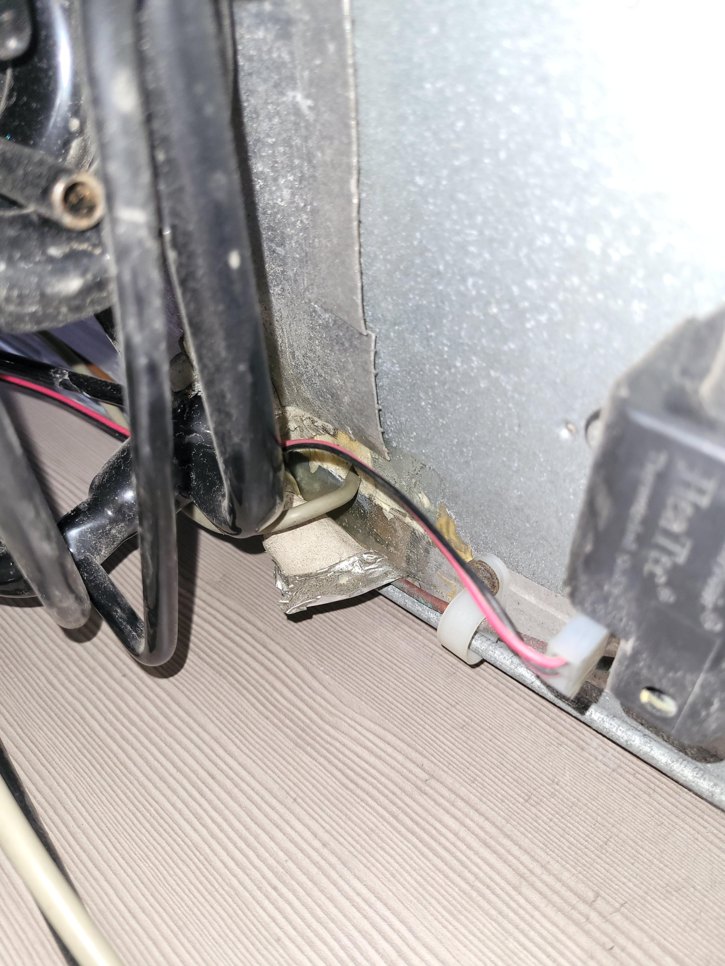

Ich komme beim Einbau des Lüfters nicht weiter. Ich finde NICHTS, wo ich Strom abgreifen könnte.
Alles ordentlich und sauber aufgeräumt hinter dem Kühli. Ich bin jetzt auch nicht der Elektriker, der da viel Ahnung hat, aber eine Stromführende Leitung und Masse sollte doch zu finden sein.
Alles ist schick ummantelt und die Kabel sauber in den Durchführungen verklebt.
Da ich jetzt alles auf habe (auch die Blende vom Kühli ist ab) - wo nehme ich den Strom her??
Kann mir bitte jemand den ultimativen Tip geben, damit ich Heute noch fertig werde.
Ich brauche Hilfe beim Titan Lüftereinbau im V65GE (EZ2015)

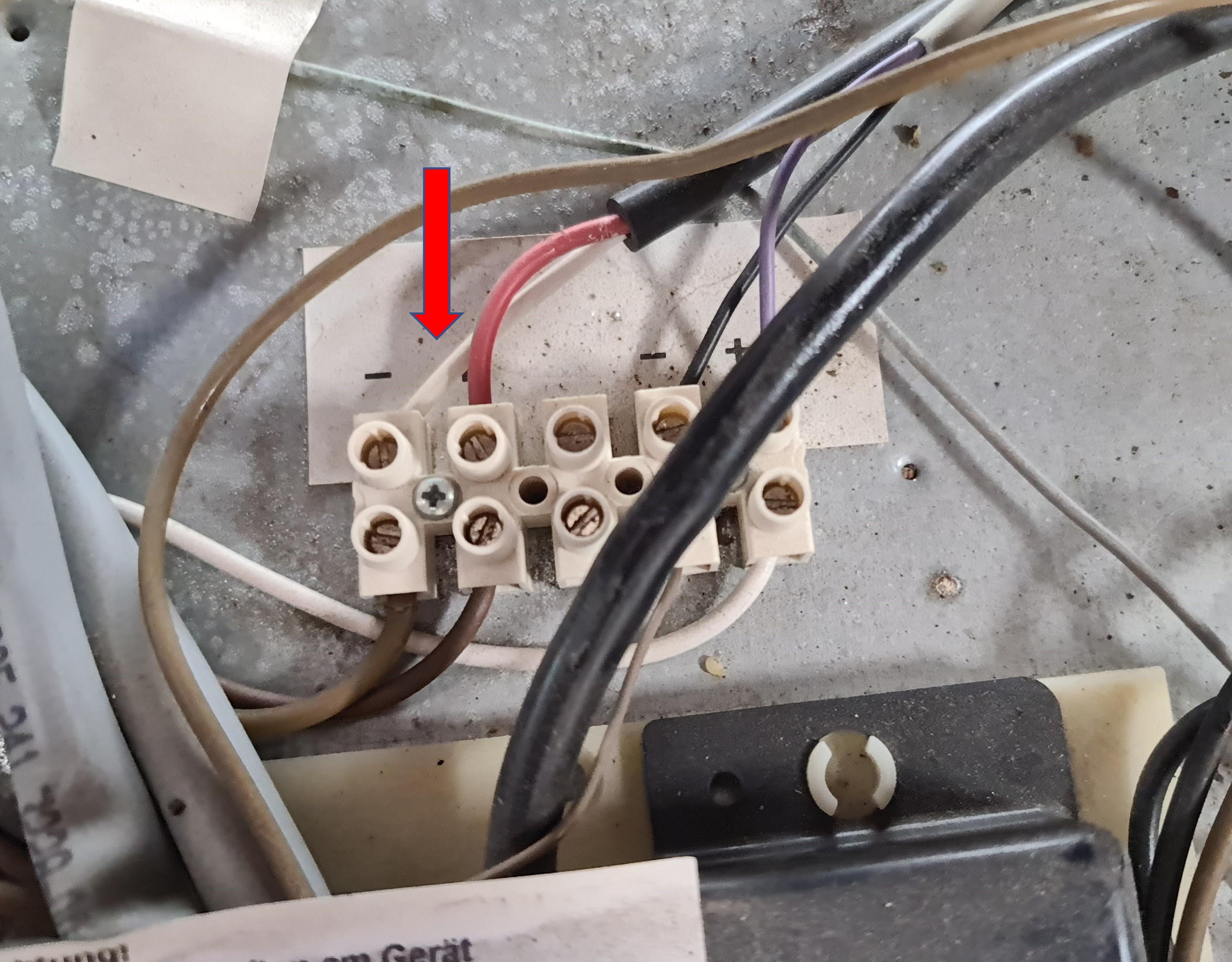

Hallo Georg,
an dem Stecker auf deinem 3. Bild hast du doch deine Phasen L Strom zu) und N (Strom ab).
Dieter -
... allerdings läuft der Lüfter mit 12 V und nicht mit 230 V !!
Zitat von "gaibo post=90298 userid=5176"
an dem Stecker auf deinem 3. Bild hast du doch deine Phasen L Strom zu) und N (Strom ab)....
Wenn Du die Möglichkeit hast, mal den Stecker der auf diesem Foto abgebildet ist, abziehen und mit einem Multimeter messen, welche Spannung dort anliegt.
Die beiden Adern sehen nach kleinerem Querschnitt aus, daher vermute ich mal, dass dort nicht der Laststrom für den 12V-Betrieb drüber läuft. Vielleicht ist es die Versorgung für die Kühlschrank-Beleuchtung. Einfach mal abstecken und schauen, ob es im Kühlschrank dunkel bleibt. Dann weißt Du es. Von den dünnen Adern der Kühlschrank-Beleuchtung habe ich auch den Strom für den Titan-Lüfter geklaut und diesen Abzeig mit einer separaten Sicherung geschützt.PS: Auf der Hompage von Dometic kann man sich doch die Bedienungsanleitungen runterladen. Da ist doch meist auch eine Bebilderung der Anschlüsse enthalten. Einfach mal nach einem Typenschild am Gerät suchen und dann mit diesen Angaben nach dem Manual suchen...
Moin Georg,
das von Marcus erwähnte Kabel ist der Anschluss der Piezo Zündung für den Gasbrenner.
An den 12 V Anschluss des Kühlschranks kommst du, wenn du das Teil ausbaust.
Dazu musst du aber den Gasanschluss (außen) und die vier Schrauben im Rahmen lösen, dann kannst du ihn rausziehen.
Oben drauf links (die dickeren Kabel) ist die 12 V Versorgung des Kühlschranks (siehe Foto).
Diesen Anschluss kannst du nutzen.
Da der mit 20 A abgesichert ist, solltes du zum Lüfter noch ne fliegende Sicherung einbauen.LG Uli

Ich bin jetzt an die 12V für die Beleuchtung gegangen. Wenn man innen die Folie vom Kabelkanal zieht, kommt man an der Rückwand bis in den Außenkasten. DANN erkennt man auch, welches Kabel man hätte trennen können, wenn man da dran kommt (Stramm verlegt, Verrohrung davor, kein Platz) Da ich jetzt keine Lust mehr hatte, das vorhandene Kabel zu trennen, bin ich direkt an die Leuchte (hat Dauerstrom, oberer und unterer Pin) gegangen.
Funktioniert so wie es soll in allen Betriebsarten. Schaltet man den Kühlschrank ganz aus, ist auch der Lüfter Stromlos.
