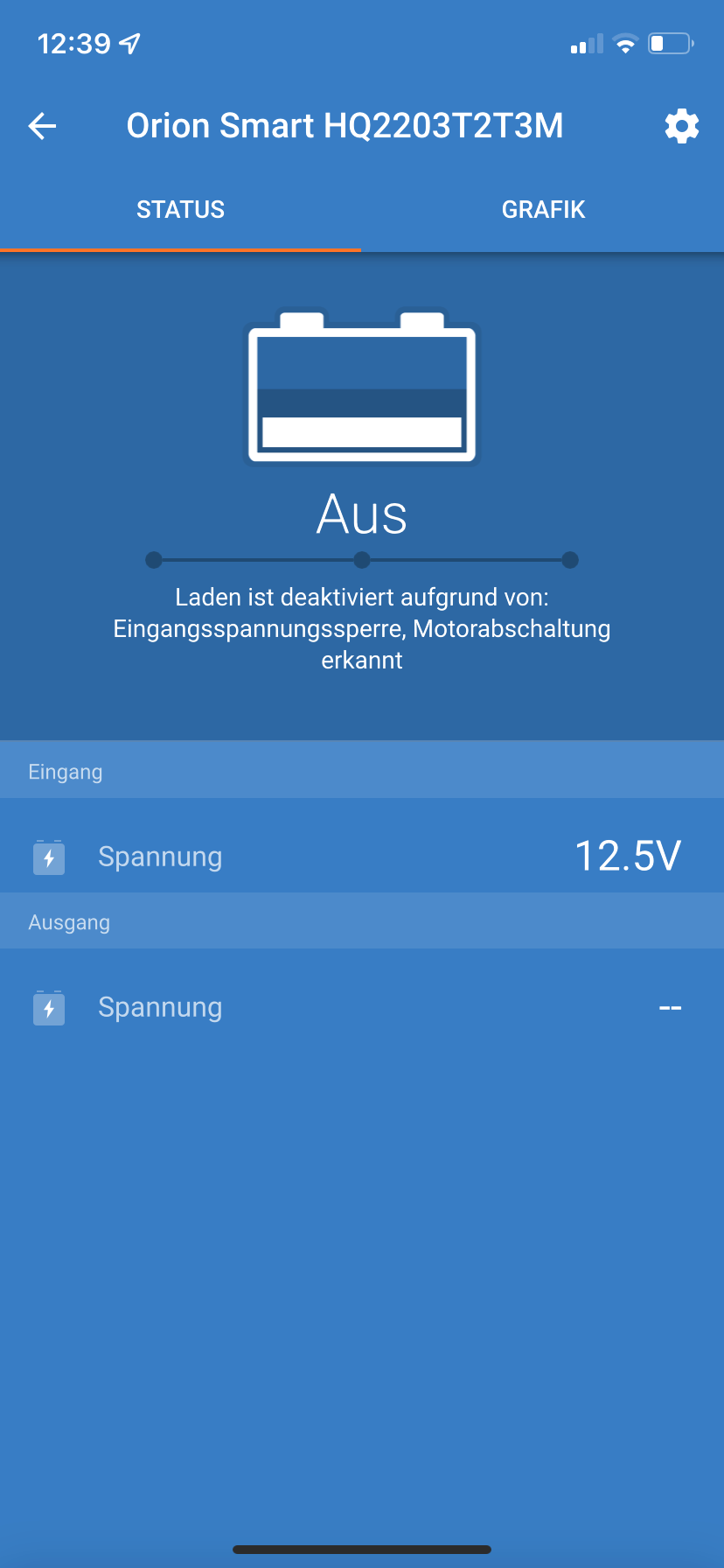

  • So, nach einer Weile wollte ich nochmal Rückmeldung geben. Es läuft soweit, aber die Spannung ist sowas von am schwanken. Hat jemand evtl noch einen Screenshot wie bei euch der Victron bei lifepo4 eingerichtet ist? Würde mir ungemein helfen. Danke euch im Voraus.

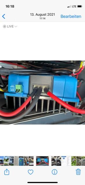

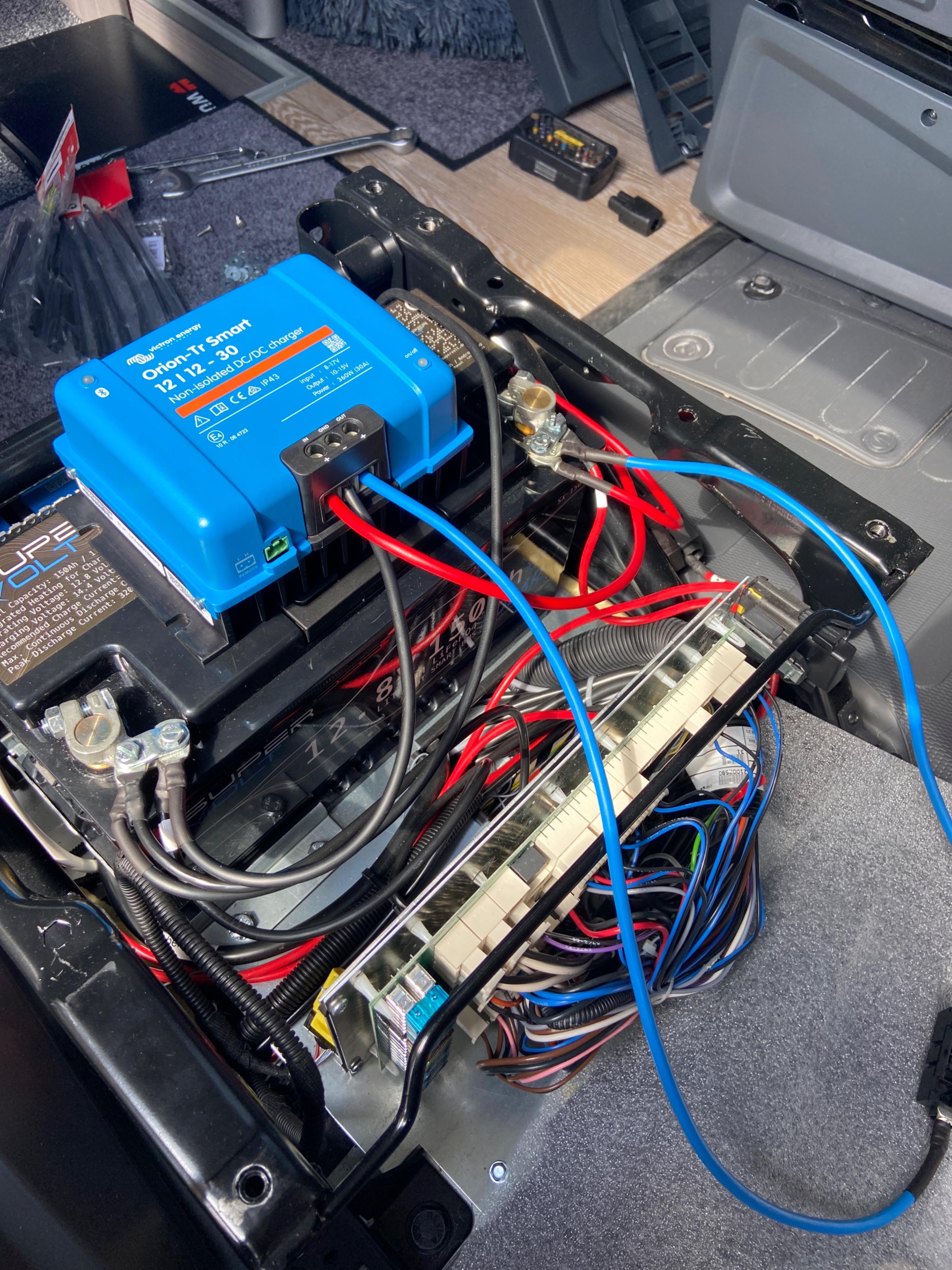

  • Moin darf ich mal kurz fragen wo genau du den Ladebooster verbaut hast ? Also ihn Montiet hast. Wenn du hast gerne ein Bild vom einbauten.

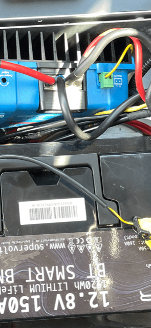

  • Hallo
    Ich habe meinen Ladebooster unter dem Beifahresitz zwischen der Aufbau Batterie und Toprron montiert

    Ungewöhnlich, dass Spannan so was macht. Eigentlich arbeiten die ganz gut...
    Diverse Leute haben den Ladebooster vorn auf den schwarzen Plastikdeckel vom toptron montiert. Sockelblende vom Beifahrersitz nach vorn klappen, dann siehst du was ich meine.
