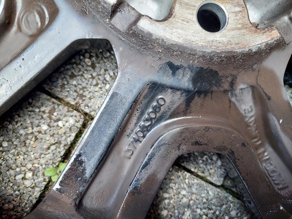

  • Zitat von "WCDHE post=90637 userid=3475"
    ... Nummer 1374083080....
    Moin, das ist die Teilenummer des original-Leichmetall-Rades für das Light-Chassis. Kannst Du mal ein Foto von der Sichtseite des Rades posten, damit ich nicht eine falsche Antwort gebe
    Für das Original OEM-Teil gibt es kein frei verfügbares Gutachten.
    Traglast passend zu den Achlasten des Light-Chassis: 2000 kg = 1000 kg/Rad. Kein Auflasten möglich.
    Marcus

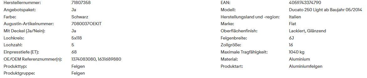

  • So, ich gebe mir mal selber hier die Antwort.
    Die Traglast beträgt leider nur 1040KG
    Conny und Werner

  • Hallo Marcus.
    Ich habe da nur das ....
    An Hand der OE/OEM Nummer kann der TÜV das auch identifizieren.
    Gutachten laut KFZ-Werkstatt, die das Luftfedersystem einbauen soll, um die 200€.
    Conny und Werner
