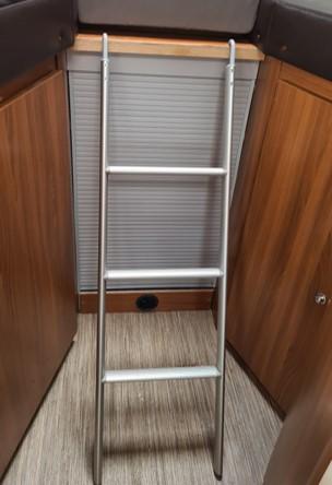

    Da wir grundsätzlich die Betterweiterung und die Leiter als Zugang benutzen, war der Raum darunter frei und ungenutzt.
    Eine erste Nutzung mit Schubladen haben wir wieder verworfen und jetzt einen Kleiderschrank eingebaut.

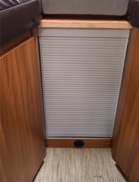

    Die Treppe wurde komplett entfernt (kann zurückgebaut werden) und der Freiraum mit einer Rolladentür abgetrennt.

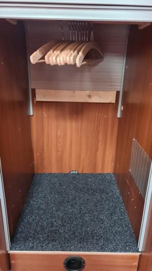

    Es ist ein schöner, großer und gut erreichbarer Schrank draus geworden.
    Ein kleines Problem gab es, als ich feststellen musste, dass die beiden Seiten nicht genau parallel zueinander stehen.
    Die Führung der Rolladentür musste daher oben beidseitig unterfüttert werden, was man aber kaum sieht.
