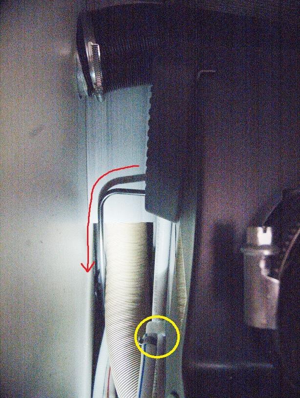

    Punkt 2 würde bei mir passen Allerdings habe ich beim besten Willen kein 'Anschlußstück' gesehen. Gefunden habe ich folgendes
    Ist links an der Truma-Tür nach hinten aufgenommen. Im Bild links die Außenwand, im gelben Kreis scheint der Kaltwasser-Zulauf zu sein.
    Entlang des roten Pfeils kann man etwas wie einen Schlauch sehen.(oder ist das die Gaszuleitung ?) Zumindest kommt unter der Truma in dem Bereich ein Schlauch unten raus (ist nach Sichtkontrolle auch nicht verdreckt/verstopft). Man sieht aber im Bild nicht, wo er herkommt. Müßte dann hinter der Truma sein. In der Truma Bedienungsanleitung (Combi 6) ist eine Abbildung, bei der hinten links die Wasseranschlüsse sind. Ein Ventil oder Anschlußstück wird da nicht erwähnt.
    Aber wie soll man da rankommen, um was zu kontrollieren ???

  • Ich sehe da kein Ventil, denn normalerweise sollte da auch keins sein. Schließlich sollten sich die Leitungen ja durch den statischen Druck entleeren. Die rote Pfeilmarkierung zeigt für mich auf die hintere silberne Leitung und das ist die Gasleitung. Entweder zur Truma Therme oder Du hast eine Gasaußensteckdose.
    Jeder Boiler hat ein Belüftungsventil und besteht aus einer federbelasteten Kugel. Was sein kann, das die Kugel verkalkt ist und nicht mehr öffnet. Hatte ich bei meiner Alde-Heizung letztens erst in Spanien. Habe ich ausgebaut und eine Stunde in Essig eingelegt. Anschließend alles wieder i. O.

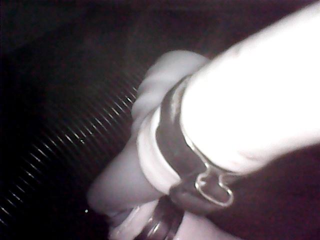

    erst mal danke für Eure Antworten. Es läuft somit wohl auf eine fehlerhafte Belüftung raus.
    Ich hab jetzt mit einem Endoskop rumgestochert und wohl das Teil gefunden :
    Sitzt hinten an der Truma knapp unterhalb des Kaminausgangs - von der Heckgarage aus sehe ich da keine Chance zum rankommen...
