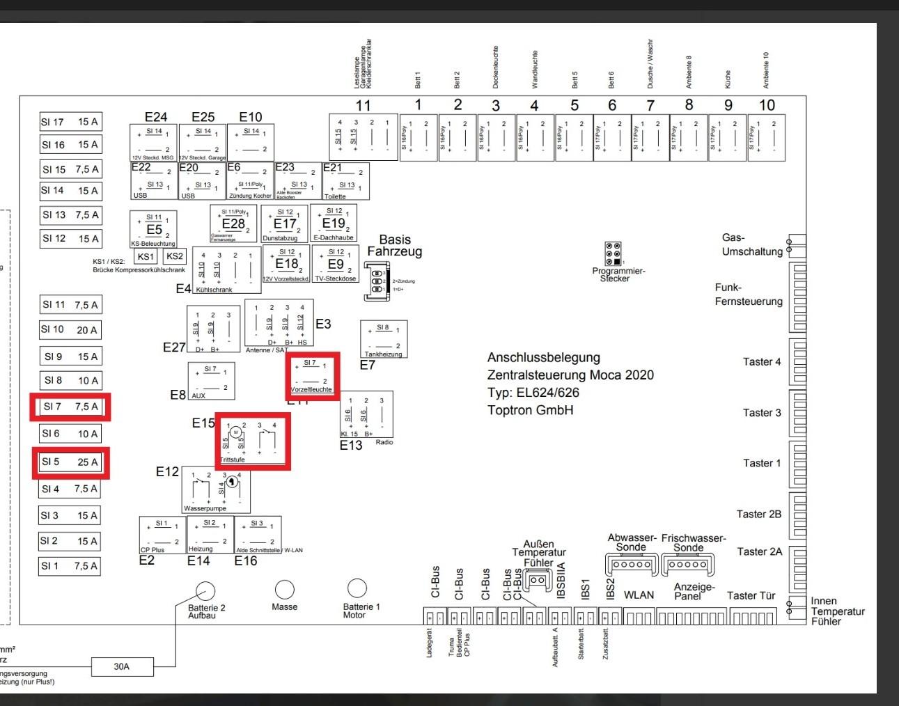

fährt bei Euch die Treppe auch beim Starten des Motors ein, wenn der Trennschalter nicht eingeschaltet ist? Ich bin der Meinung, dass das schon mal funktioniert hat.
Gruß Uwe
Gruß Uwe
Ja... es ist automatisch
Hallo Uwe,
ich habe mich auch immer darauf verlassen, dass beim Starten des Motors die Treppe automatisch eingefahren wird. Kürzlich habe ich jedoch auch festgestellt, dass nach dem Motorstart (bei getrennter Bordspannung) die Treppe draußen geblieben ist!? Normalerweise sollte aber der Stromkreis bei der Fahrt geschlossen sein. Ansonsten würde (zumindest bei mir) auch die Rückkamera nicht funktionieren.
Andreas
Hallo Andreas,
bei mir ist das Radio ja an der Aufbaubatterie angeschlossen. Wenn der Trennschalter nicht geschlossen ist, geht also auch keine Kamera. Das ist schon merkwürdig.
Gruß Uwe
So ist es bei mir auch. Trennschalter raus => kein Radio, keine Kamera und keine Trittstufe.
Das ist ja auch der Sinn des hauptschalters: vollständige Trennung der BordBatterie von ALLEN Verbrauchern......
Schon klar, dass zur Schonung der Bordbatterie eine Trennung grundsätzlich Sinn macht. Aber allein schon aus Sicherheitsaspekten sollte die an sich tolle Funktion (Automatisches Einfahren der Treppe) stets funktionieren! Außerdem wie oft musste ich schon den Trennschalter wieder im Fahrzeug aktivieren, um beim längeren Verlassen des Womos die Stufe wieder einfahren zu können. Aus meiner Sicht so nicht gut gelöst!☹️ Würde denn die Starterbatterie so vehement darunter leiden, wenn die Treppe darüber laufen würde?
Gruß,
Andreas
mit der Sat-Antenne verhält es sich ähnlich - bei ausgeschaltetem Nato-Knochen sind die 12V weg. Auch da könnte man diskutieren, was dann beim Wegfahren passiert ...
Gruß,
Horst
Servus Rainer,
wenn dadurch weiterhin das das automatische Einfahren der Treppe (beim Motorstart) gewährleistet ist, dann dürfte auch Uwe dankbar sein für den Lösungsvorschlag!?
LG,
Andreas
Das automatische einfahren müsste unverändert bleiben, du umgehst ja nur den Hauptschalter.
Ich hab die Alternative Stromversorgung und das Verhalten bei Motorstart nicht getestet, mich stört das mit dem Knochen nicht.
Da müsste jemand anders mal forschen und die Ergebnisse berichten.
