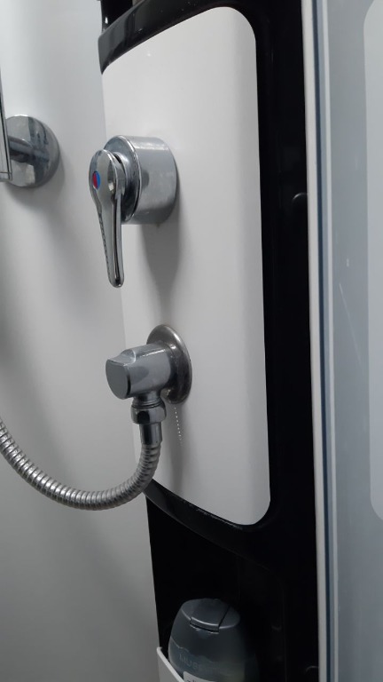

  • Hallo ….dies ist mein drittes Wohnmobil, diesmal etwas schwerer, nämlich 4,4 t. Wenn ich unterwegs bin vermeide ich CP, versuche möglichst frei oder aber auf Stellplätzen zu stehen. Hauptreiseziel ist GR, dieses Jahr Schwerpunkt Albanien.
    Jetzt zu meinem Problem:Bei mir im Womo Hobby Optima Deluxe ist die Duscharmaturundicht ( hinter der Armatur läuft das Wasser raus.) Gibt es eine Anleitung wie man die Wand ausbaut❓Die 12 Kreuzschlitzschrauben entfernen und die Wand „fällt“ einem entgegen❓So einfach❓Habe es noch nicht probiert, glaube auch nicht, dass es so einfach ist.Bin technisch nicht unbegabt, traue mich aber trotzdem nicht, weil ich nicht weiß was mich „dahinter“ erwartet. Kann mir da jemand weiterhelfen❓Gib es evtl. sogar ein Video ❓Trotz intensiver Suche habe ich nichts gefunden. Danke jetztschonmal
    die Platte mit der Duscharmatur ist mit dem Paneel nur mit Klettband verbunden.
    Einfach mal vorsichtig dran ziehen, dann geht sie ab.
    LG Uli
  • Entfernt 12 Kunststoffstopfen.
    12 Schrauben entfernen.
    Vorsichtig von oben öffnen.
    Ohne die untere Gummidichtung zu beschädigen.
    Voilà...
    MariaD & Cargol

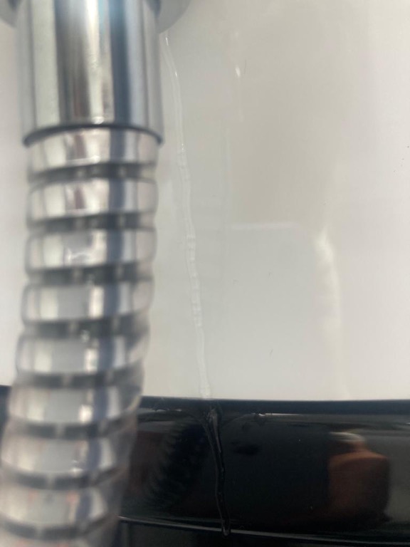

  • Hallo in die Runde,
    nun hat es uns auf der Jungfernfahrt beim ersten Duschen erwischt. Wie auf dem Bild ersichtlich, läuft es zwischen Auslass der Dusche und Wand heraus. Über die Suche habe ich diesen Thread gefunden. Nun meine Frage, bevor ich ans Werk gehe: Klappt das gut mit dem Abziehen der weißen Verkleidung - die geklettet ist? Unten ist die schwarze Säule bei uns mit viel Silikon gedichtet, das möchte ich ungern lösen. Will aber auch das weiße Plastik nicht zerbrechen.
    Eigentlich noch Garantie, aber extra 350 km nach Berlin ….
    Was wäre der Tipp für mich, welcher Weg der sinnvollere ist?
    Viele Grüße, Peter

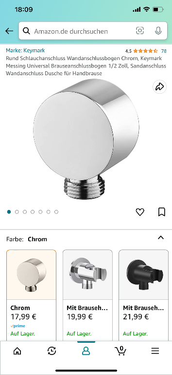

  • Ich hatte das gleiche Problem. Bei mir war durch das zu feste anziehen der Armatur der innen befindliche Plastikring gebrochen. Das Ausbauen geht relativ einfach. Ist auch oben noch mal beschrieben unter dem Thema Dusche kaputt. Ich hab’s mir auch schwerer vorgestellt, man kann eigentlich nichts falsch machen.
  • Erwarten Sie nichts von Hobby.
    Kaufen Sie einen Adapter und reparieren Sie ihn selbst.
    An einem Tag repariert... nicht 4 Monate.
    Für wenig Geld,
    Grüße an alle.
    MariaD & Cargol
  • Hej, das sieht gut aus. Hast Du einen Tipp für die Quelle? Das wäre super. Einen alternativen Adapter von Reich gibt es auch bei keinem der üblichen Verdächtigen. Tipp wäre klasse.
    Schöne Grüße :)
