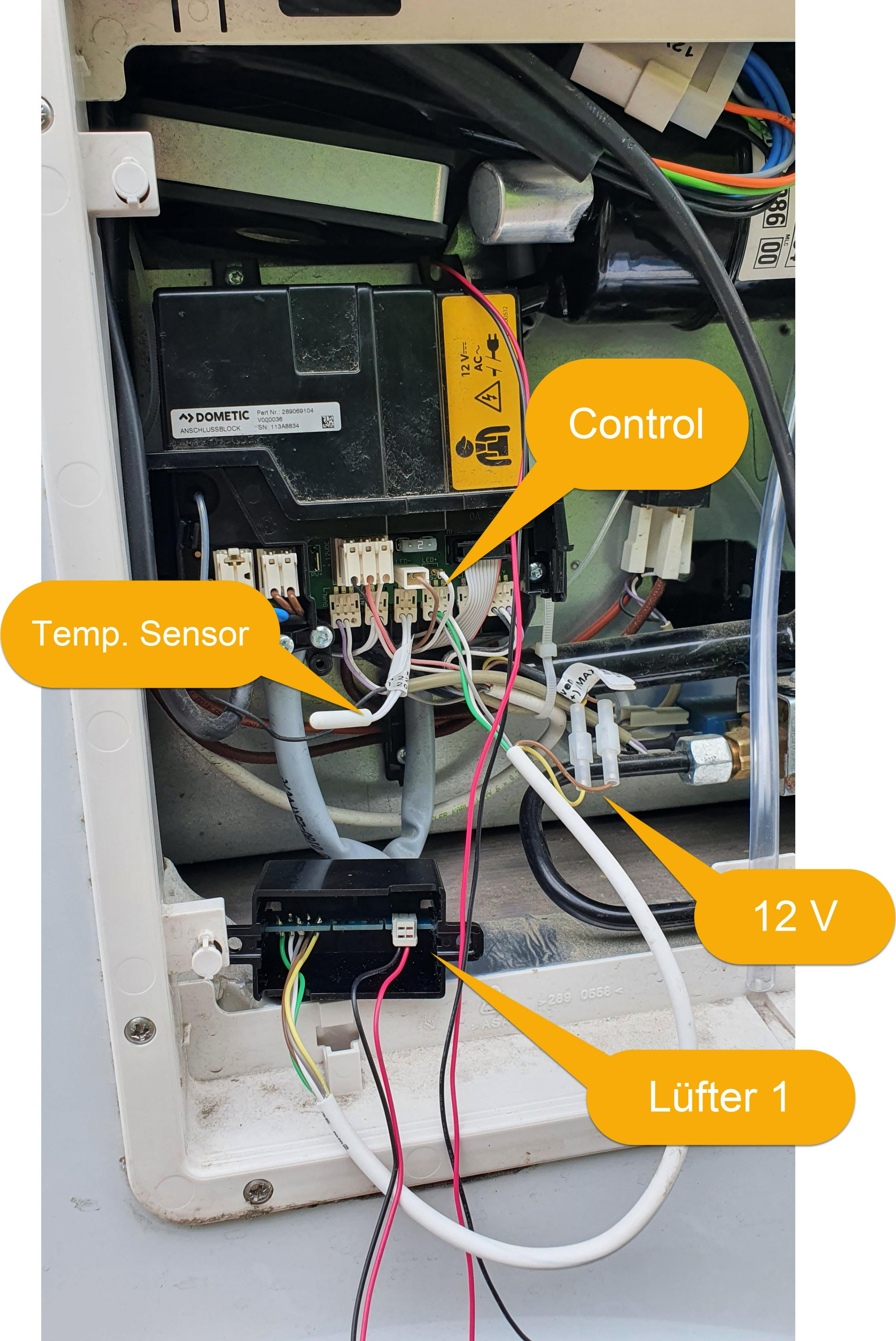

    ich hab das Teil eingebaut, Lüfter läuft aber (noch?) nicht an.
    Oder hab ich was falsch gemacht, viel verkehrt machen kann man eigentlich nicht.
    12 V liegen auf jeden Fall an, der Sensor verändert Wiederstand bei Temperaturänderungen.
    Hab an den Temperatursensor auch mal den Fön gehalten, leider nix.
    Vielleicht schaltet er nicht nur durch den Sensor, wie ist das bei euch?

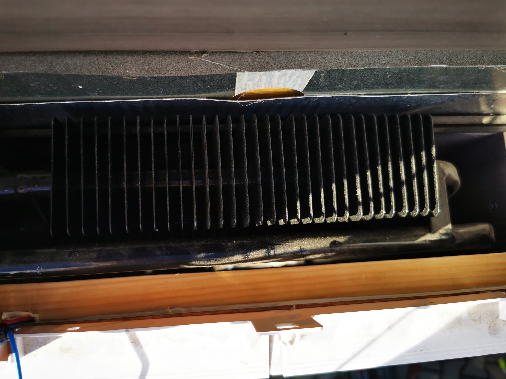

    Im Inneren des Kühlschranks habe ich dann mal die Kühlrippen abgeschraubt und mit Erschrecken festgestellt, dass die nur mir ein paar Klecksen Wärme(Kälte)leitpaste mit dem kühlenden Rohr verbunden waren. 100g Wärmeleitpaste (die ja auch die Kälte leitet) habe ich zusätzlich aufgebracht.

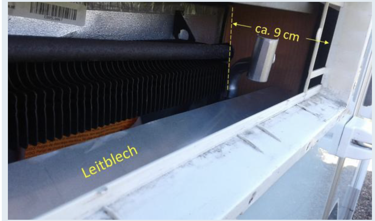

    Die wohl entscheidenste Maßnahme (ich vermute es nur, da ich alle Maßnahmen auf einmal ohne Zwischentests durchgeführt habe), war wohl die Anbringung eines Luftleitbleches im Bereich der sich erhitzenden Kühlrippen außen/hinten am Kühlschrank, sodass der vom Lüfter erzeugte Luftstrom durch die Rippen läuft und nicht dran vorbei. Die Rippen werden seitdem nur noch lauwarm. Leider kommt man an den Bereich, wo das Luftleitblech montiert sein sollte, nur schwer dran. Mit Verschrauben ist das schwierig - ich wüsste zumindest nicht wie. Daher habe ich das mit Doppelklebeband geklebt und hoffe, dass es dauerhaft hält.

    Wenn sichergestellt ist, dass der Luftstrom direkt durch die Kühlrippen läuft, braucht man evt. kein Luftleitblech. Bei mir waren zwischen Kühlrippen und Außenwand 7 cm freier Platz. Ist klar, dass die Luft da den Weg des geringsten Widerstandes wählt und locker zum größten Teil an den Kühlrippen vorbei läuft.

    Prüfe doch mal, nachdem der Kühlschrank ein paar Stunden auf Vollast läuft, wie warm die Kühlrippen sind. Wenn man das obere Gitter abmacht, kommt man mit der Hand dran, zumindest bei meinem Modell. Wenn die warm oder gar heiß sind, passt was mit dem Luftstrom nicht. Seitdem ich das Luftleitblech drin habe, sind die Kühlrippen praktisch kalt.

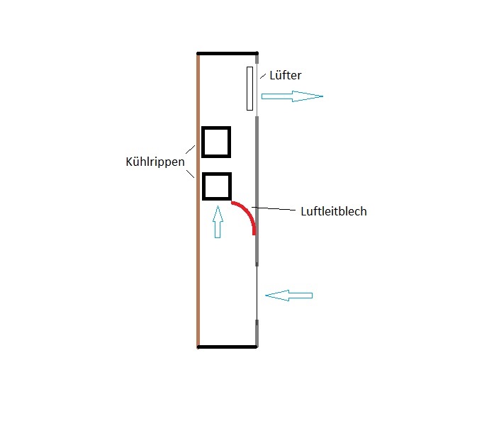

  • Da ich kein aussagekräftiges Foto hinbekommen habe, habe ich eine (Schnitt-)Zeichnung in Bezug auf das Luftleitblech angefertigt. Blick in Fahrtrichtung.
    Peter

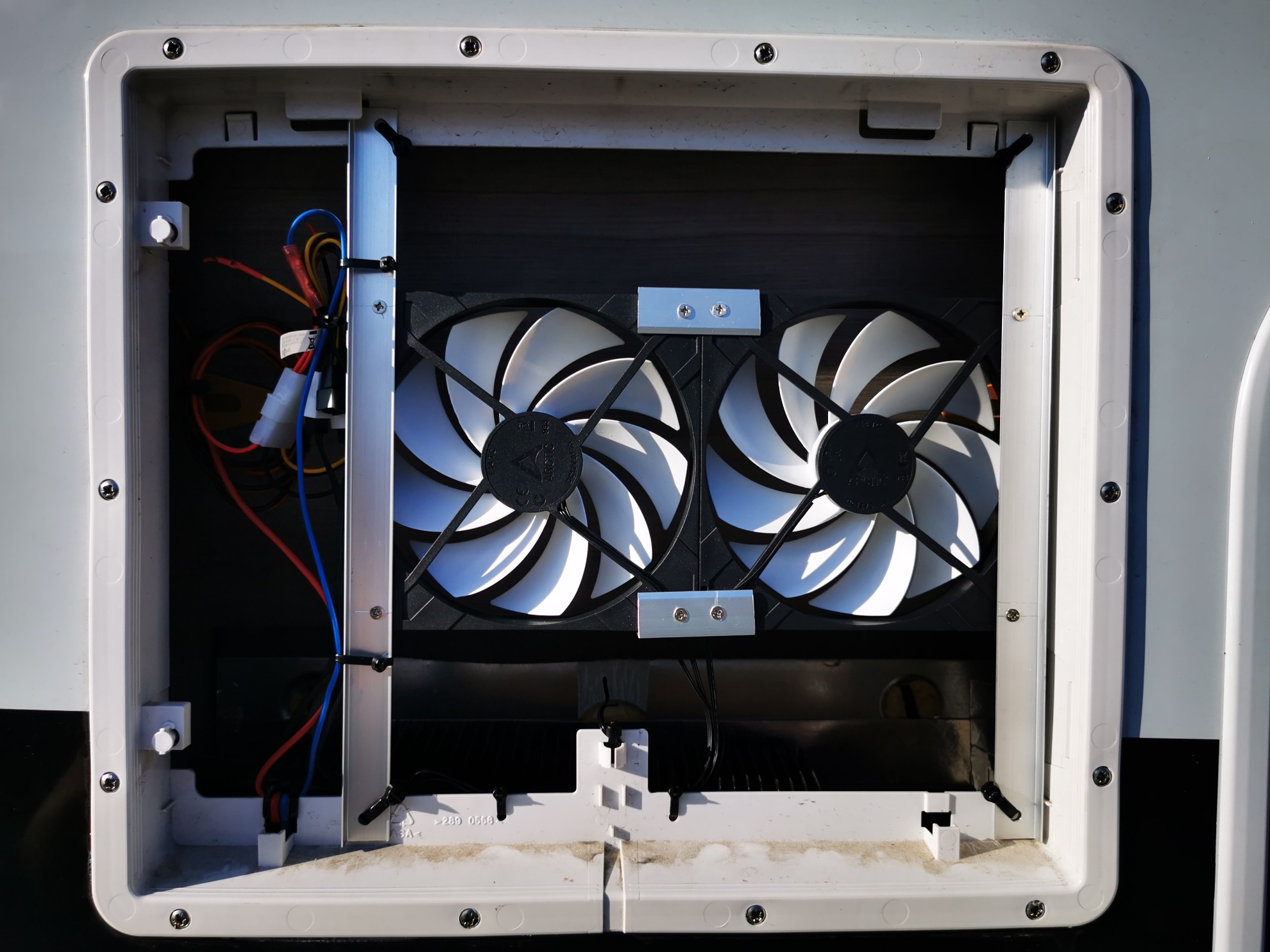

  • So, hatte gestern mal Zeit etwas zu basteln.
    Habe jetzt 2 x 140mm Lüfter Arctic F14 TC

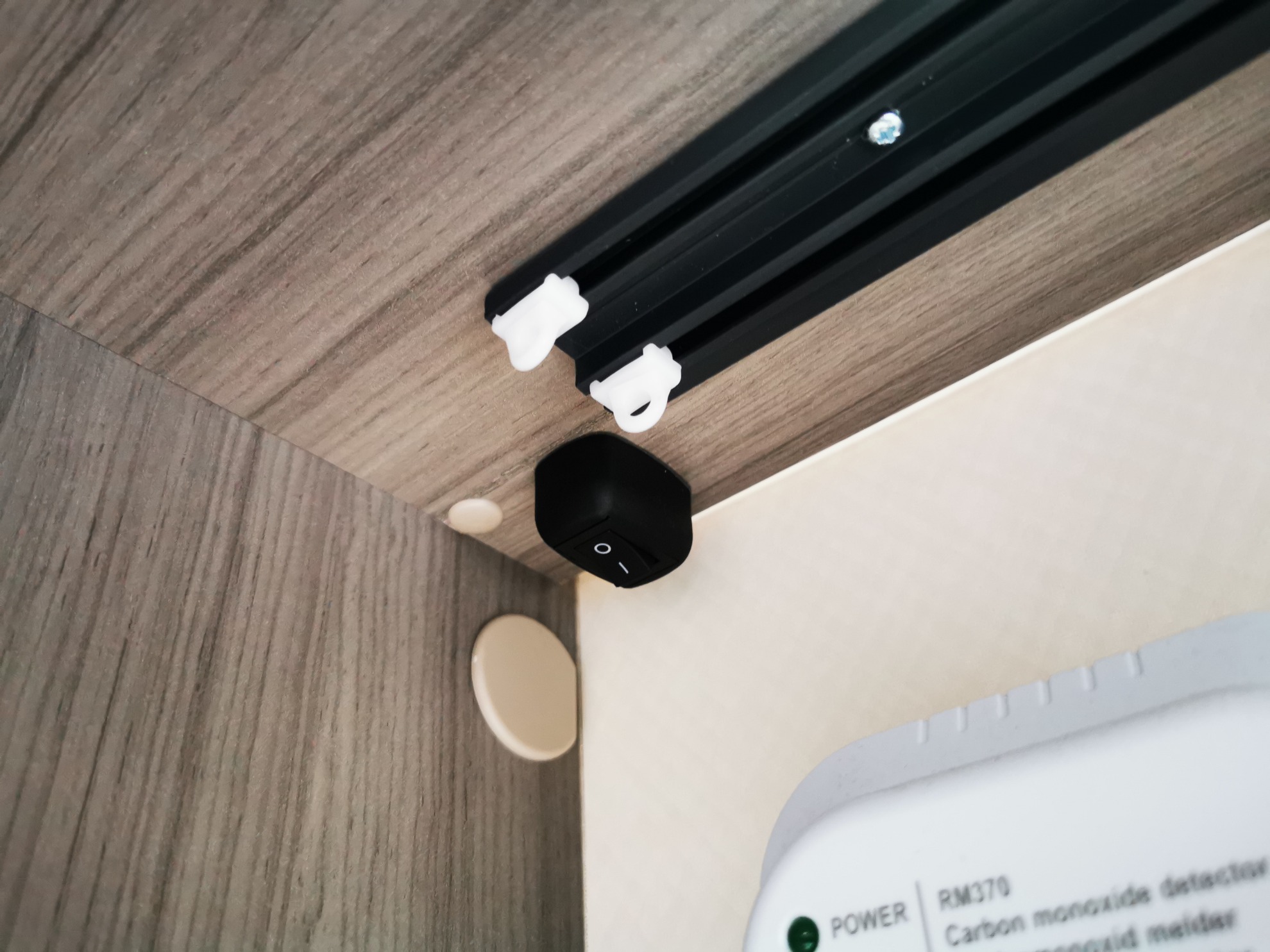

    eingebaut. Die Lüfter haben jeweils einen integrierten Temperaturfühler der die Drehzahl steuert. Das Dometic Fan-Kit habe ich rausgeschmissen und dafür die beiden Lüfter über einen Schalter abgeklemmt. Als Windabweiser habe ich eine dreieckige Holzleiste genommen.
    Die Kälteleitpaste hinter den Alurippen habe ich auch erneuert. Jetzt heißt es abwarten bis zum nächsten Sommer um zu testen was das ganze so bringt.
