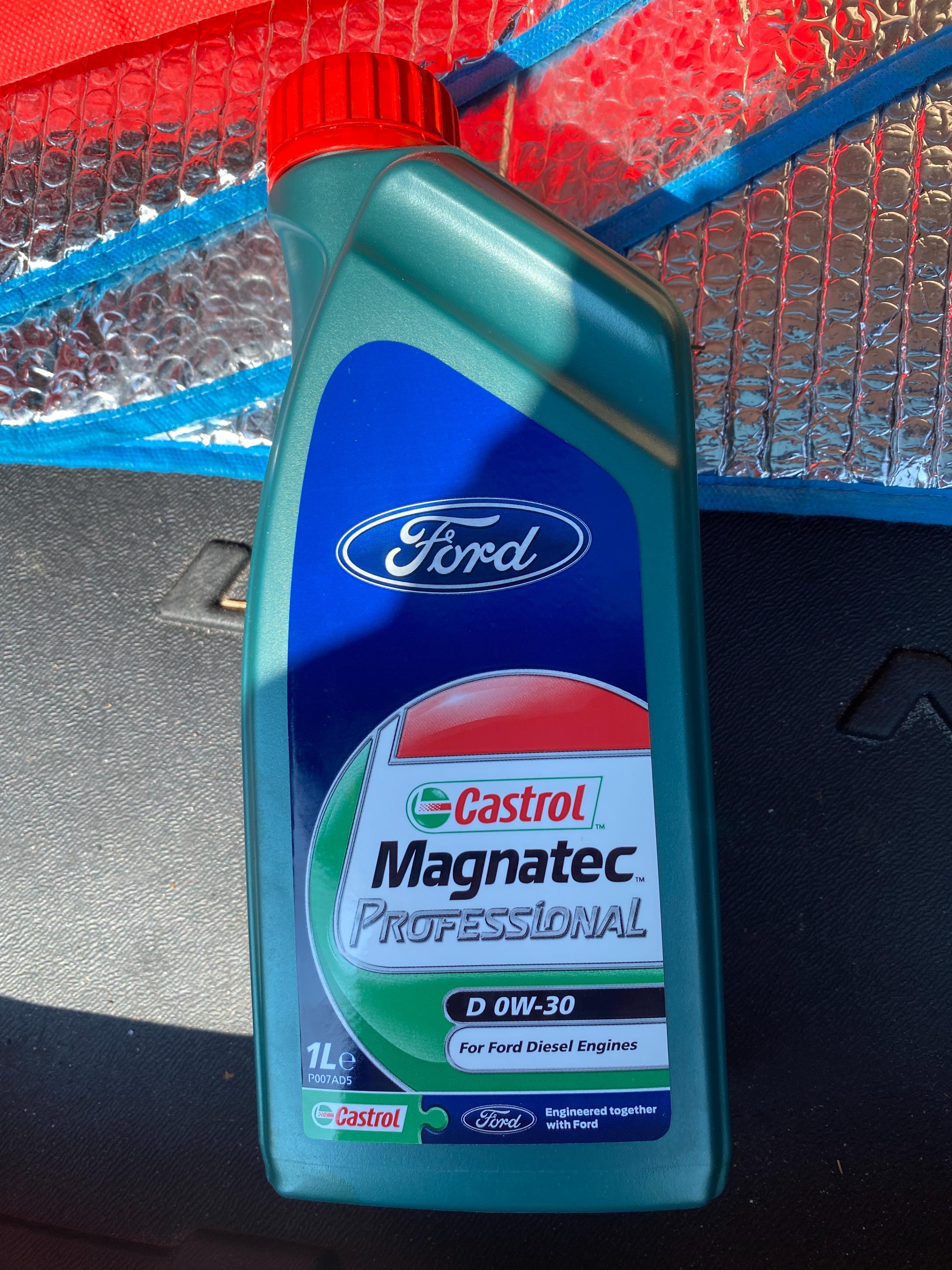

    Wer sich wundert, es ist das Öl. dass mir meine Zitronenwerkstatt als Originalöl verkaufte mit den Worten : Es ist das gleiche wie von Citroen, nur dass da ein anderer Fahrzeughersteller draufsteht.
    Thomas
