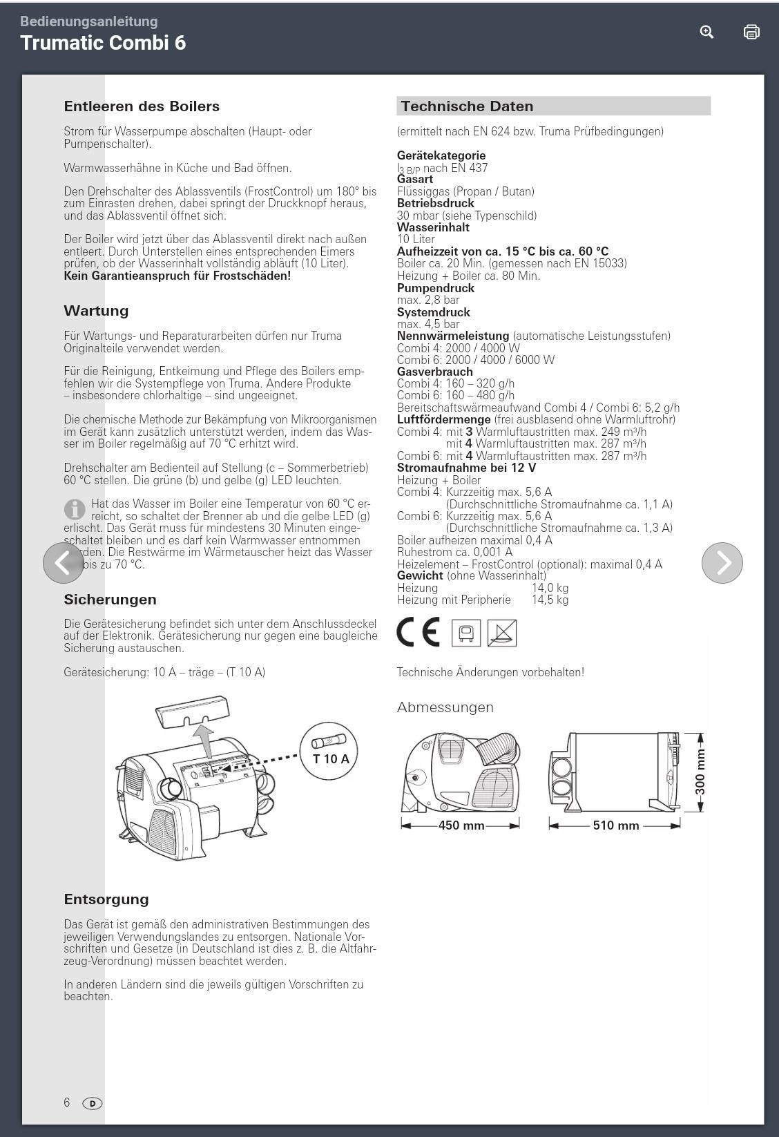

  • Check auch mal, ob sich das mit der Truma Heizung verträgt. Ich meine mal irgendwo gehört zu haben, dass die einen zulässigen Höchstdruck hat.

    ich beschäftige mich auch gerade mit dem Austausch der Wasserpumpe durch eine neue mit mehr Druck. Ich habe die Reich Power Jet + mit 2,1 bar. In meinem WoMo ist eine Truma Combi 6 verbaut. Laut Bedienungsanleitung verträgt der Boiler 2,8 bar, ein Überdruckventil mit 4,5 bar ist im Frostwächter eingebaut.
    Ich denke, wenn die Wasserhähne aufgedreht werden und die Pumpe anläuft, wird der Druck auf den Leitungen nicht so stark , das Leitungen oder Schlauchverbindungen Schaden nehmen.
