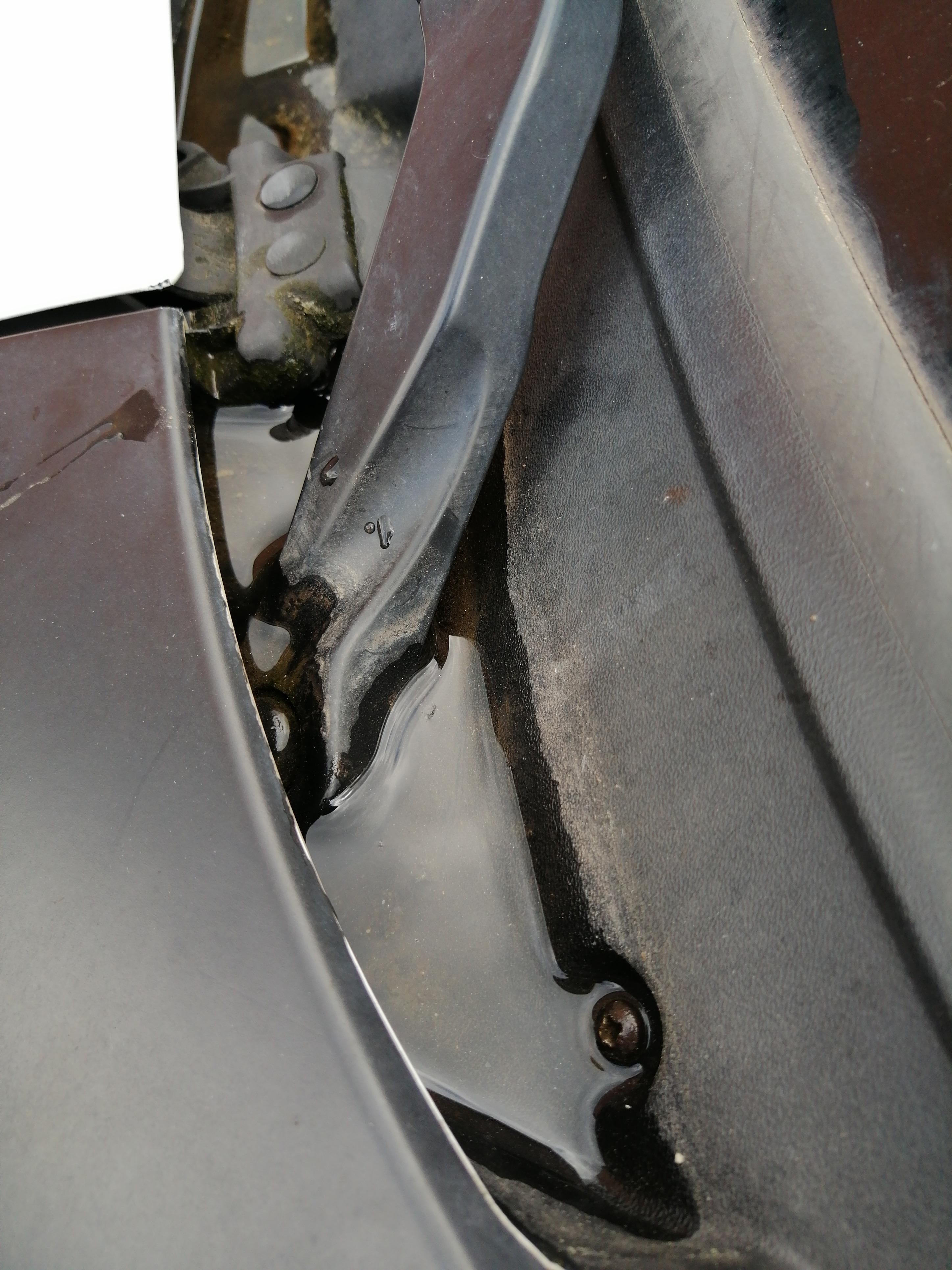

Frage : Habt Ihr auch solche Miniteiche?
Da die für die Fischzucht nicht reichen möchte ich die Weg haben. Aber wie?
So, dies ist ein Aufruf für'n Brainstorming.
Bin für alle Vorschläge offen
Wasserpfützen am Wischerarm

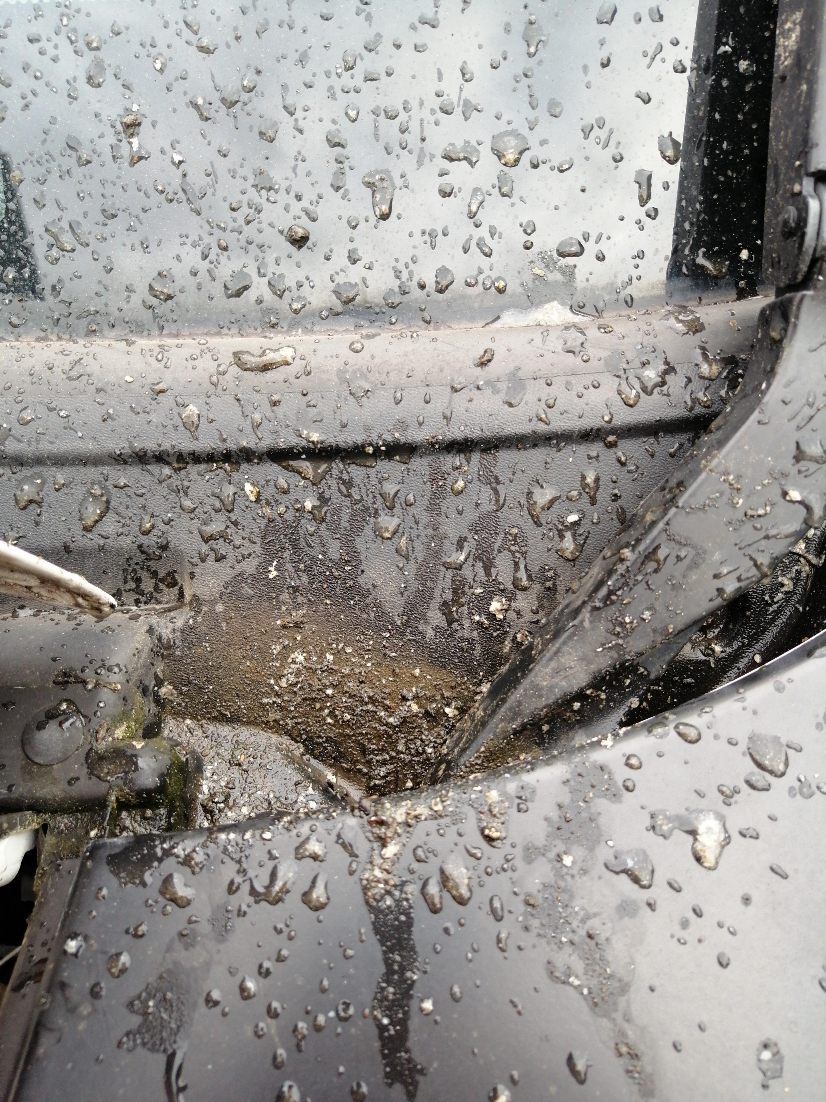

Hallo in der Ecke befindet sich ein Ablauf der aber oft durch Schmutz verstopft ist.

Hallo Lothar
Schau doch einfach Mal in der Ecke unterhalb vom Wischerarm da ist ein Ablauf aber schlecht zu erkennen
Gruß Josef -

Moin Lothar. Wie Josef schon schreibt.Nicht einfach zu erkennen. Dieser Schlauch geht auch in den Motorraum.Die Abläufe verstopfen sehr schnell. Die kannst du mit z.B. einen Draht / Kabel gut frei machen.
Michael
Na, dann werd ich da mal forschen tätig werden. Danke!
So, von oben arbeiten hat nix gebracht. Also Schlauch von unten durchgeblasen. Ergebnis siehe Bild... 😳
Das ist aber auch echt versteckt, habs erst bei hochgestelltem Wischerarm gefunden
Das sieht ja aus als hätte da jemand rauf gesch......
aber nun läuft es ja wieder.Michael
