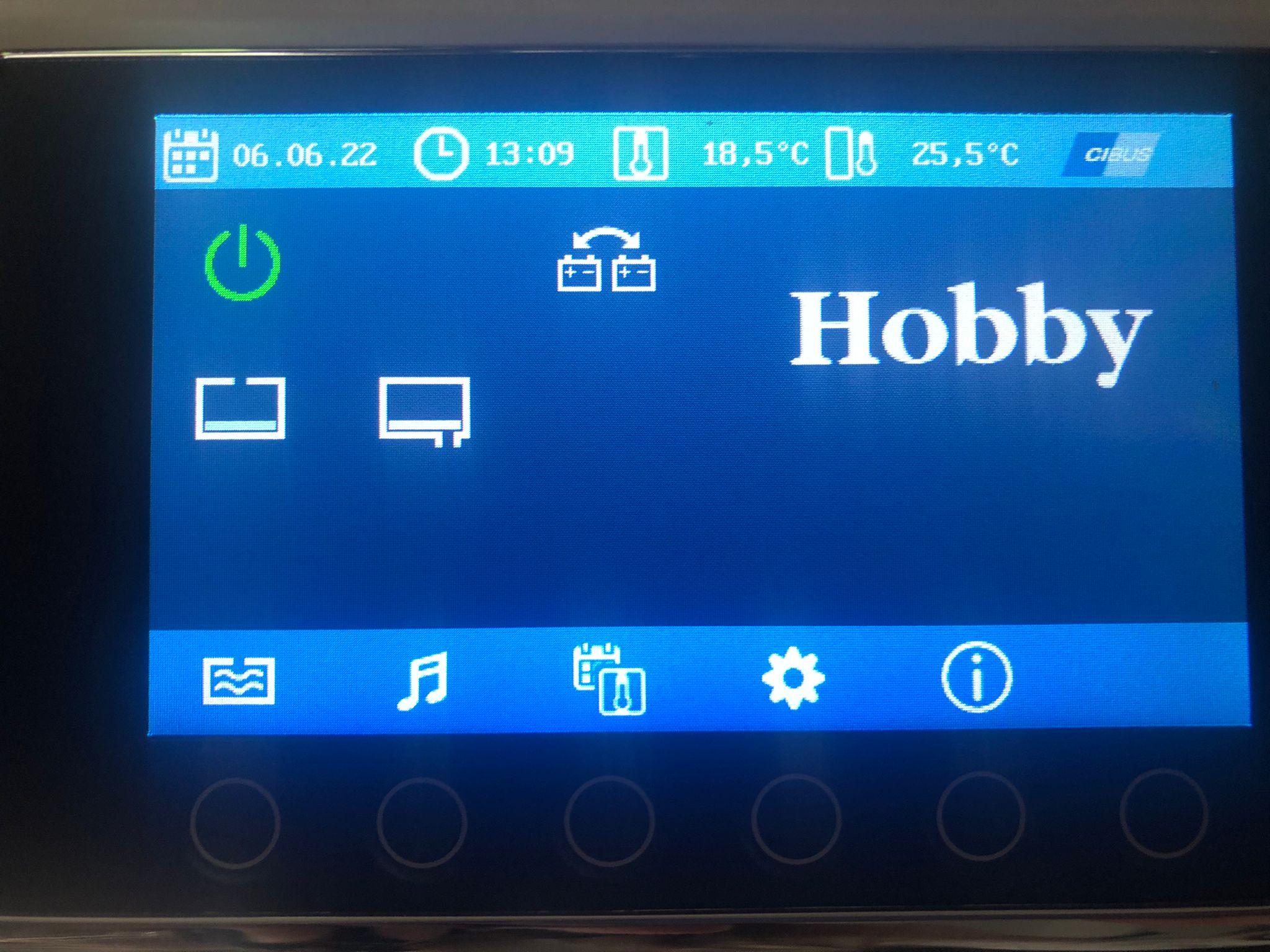

    in unserem Vantana K60 FS mit Slimline Kühlschrank und Truma CP Plus Heizung werden seit kurzem weder der Kühlschrank, noch die Heizung im TFT Bedienpanel angezeigt. Ebenso startet das Radio nicht mehr, wenn wir das Bedienpanel starten. Alle Verbraucher funktionieren über die jeweilige separate Bedienanzeige weiterhin einwandfrei.
    Wenn man das Fahrzeug an den Landstrom anschließt verschwindet das Piktogramm für "Generator Motor Läuft", es kommt aber kein Ladezeichen.
    Die Sicherungen wurden bereits alle geprüft und die Spannung der Aufbaubatterie ist ebenfalls in Ordnung. Die Hobbyhändler, bei denen wir auf den Hof gefahren sind, konnten uns bisher nicht weiterhelfen (wir hatten keinen Termin sondern haben nur um "schnelle Hilfe" gebeten, weil wir dachten es wäre ein kleiner Anwenderfehler).
    Hat jemand vielleicht eine Idee, wo der Fehler liegen könnte? Ladegerät kaputt oder ggf. ein Wackelkontakt / Kabelbruch?

    hast Du mal das Display spannungslos gemacht und den roten Natoknochen für ein paar Minuten abgeschaltet?
    Hat bei mir schon mal geholfen, als ich an der Elektrik rumgefummelt habe.

    um das TFT zu resetten musst du es ausbauen, die Knopfzelle entfernen, 10 Minuten warten,
    Knopfzelle wieder rein und alles wieder einbauen.
    Die ausführliche Beschreibung dazu findest du im Handbuch.
