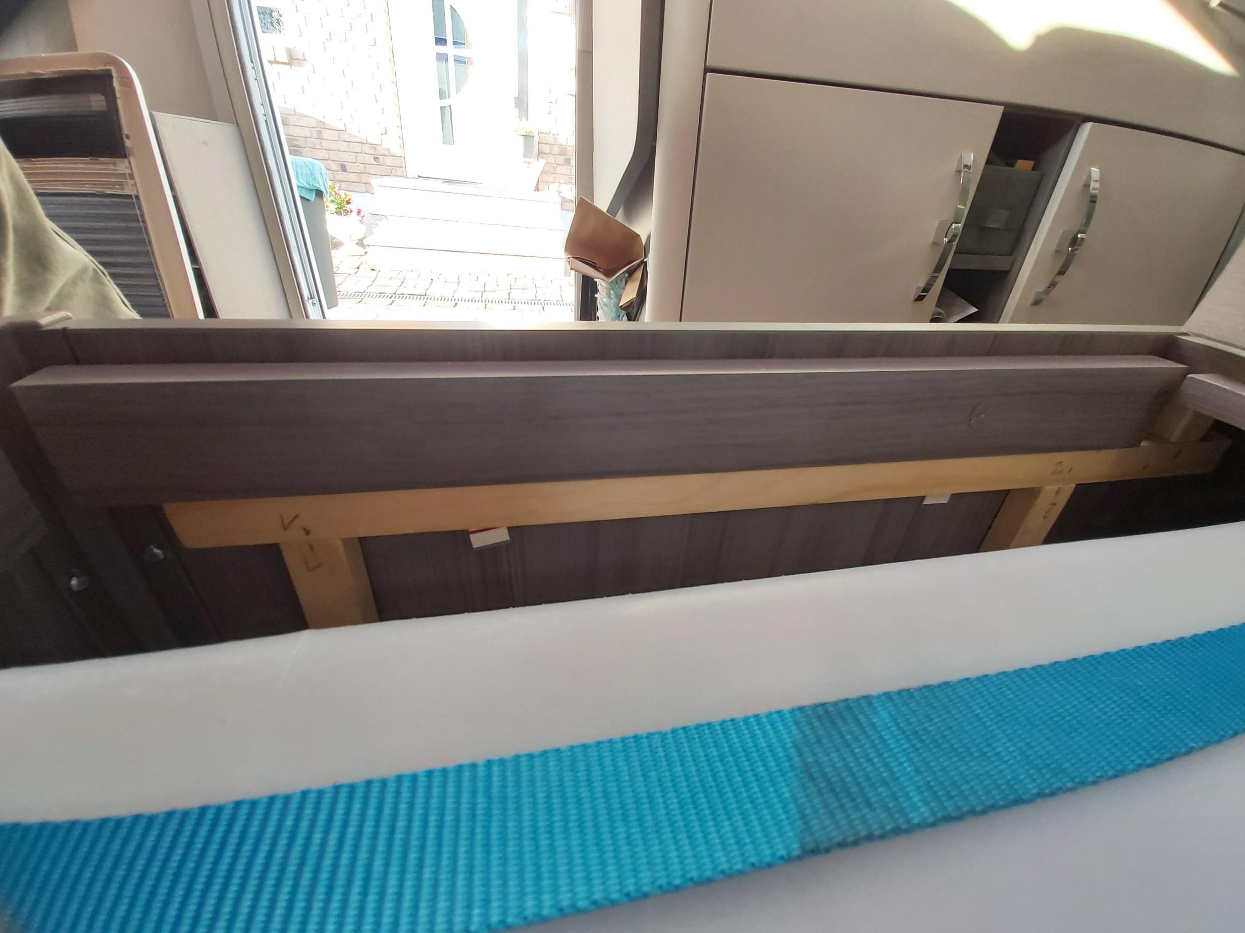

    bei meiner Sitzbank löst sich die hintere Leiste, wo eigentlich als Stütze dienen soll.
    Wahrscheinlich hängt es auch damit zusammen das meist nur eine Person dort sitzt, und dann natürlich in der Mitte.
    Könnte zwar die Schrauben nochmals nachziehen, aber vermutlich wird dann in kurzer Zeit ein größerer Schaden auftreten.
    Die einzige Lösung ohne einen größeren Umbau wäre, eine weitere Leiste darunter anzubringen.
    Diese würde natürlich dann den Wassertank belasten, was auch nicht so toll ist.

    Willkommen im Club. Der Möbelbau um den Tank herum ist ziemlich labil, da löst sich gern mal was.
    Ich habe bei Freya genau das gemacht, was du auch schon überlegt hast, nämlich eine stützleiste zwischen Tank und original Leiste angebracht.

    Möchte es dann aber an dem Stahlträger dahinter befestigen, sollte mit zwei Winkeln ganz gut funktionieren.

    das ist ein lange bekannter Mangel, hatte ich schon bei meinem T65Ge BJ 2016 und jetzt bei meinem HOOE V65GE wieder.
    Am besten ist du unterstützt diese Leiste mit einer 2. darunter die auch auf dem Metallgestell für die Sicherheitsgurte aufliegt. Evtl auch verschraubt.

    genau so der Plan, ich wollte es dort verschrauben.
    Vermutlich macht es dem Wassertank nichts aus wenn eine Leiste auf der gesamten Breite aufliegt aber das mit dem Metallgestell finde ich auf jeden Fall besser.

    Problem hatte ich auch. Ich habe eine Leiste in der Mitte nach unten auf den Boden eingeschraubt. Den Plastikverbinder am Ende gegen einen Flachverbinder aus Metall getauscht. Seit dem ist Ruhe in der Kiste.

    In der Tat war unsere Halterung der Sitzbankauflage auch ringsherum lose. Die Längsleiste glaubte ich wäre getackert und geklebt, aber hier halten auch nur 2 Schräubchen mehr oder weniger gut.
    Also aus 14x20 er Leisten eine Stütze unter die Leiste gebastelt. Zur Abstützung entlang der Klappenaufhängung habe ich einen Winkel an einem Gurtschlosshalter befestigt und eine 24er Leiste über dem Wassertank montiert. (davon leider kein Foto)
