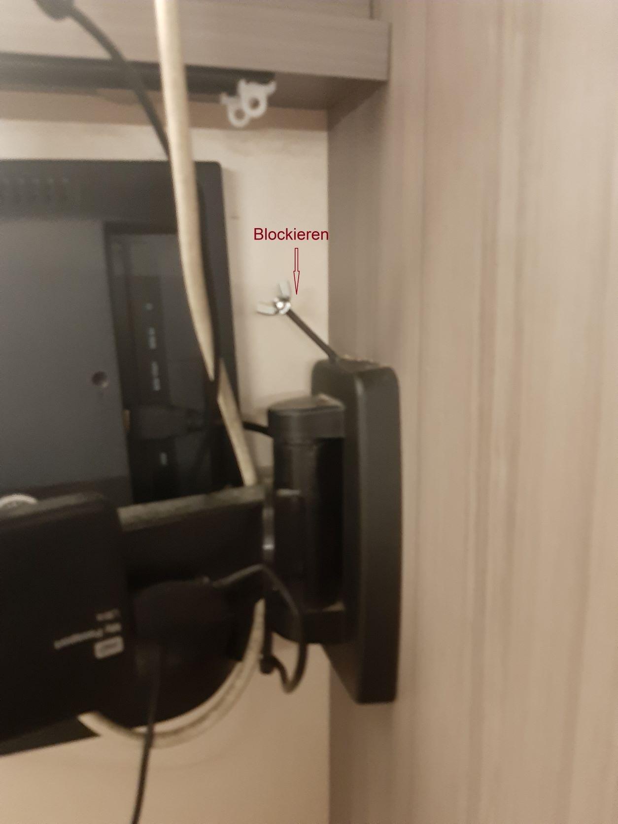

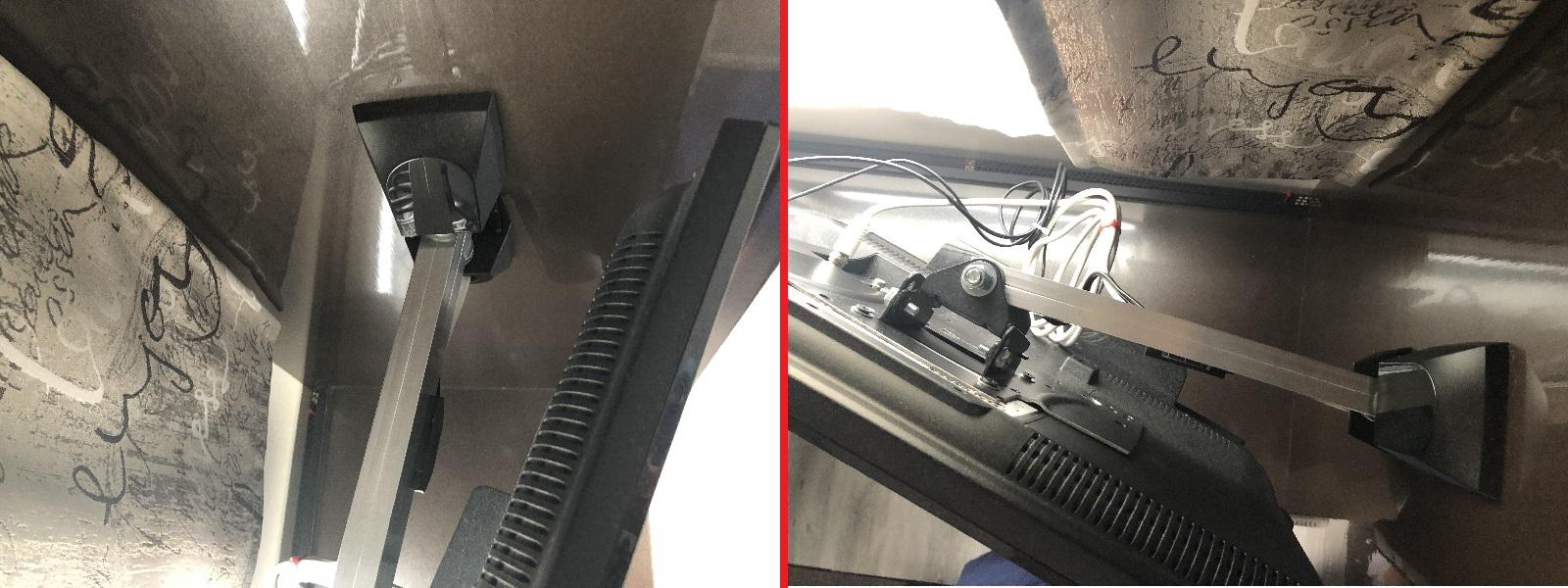

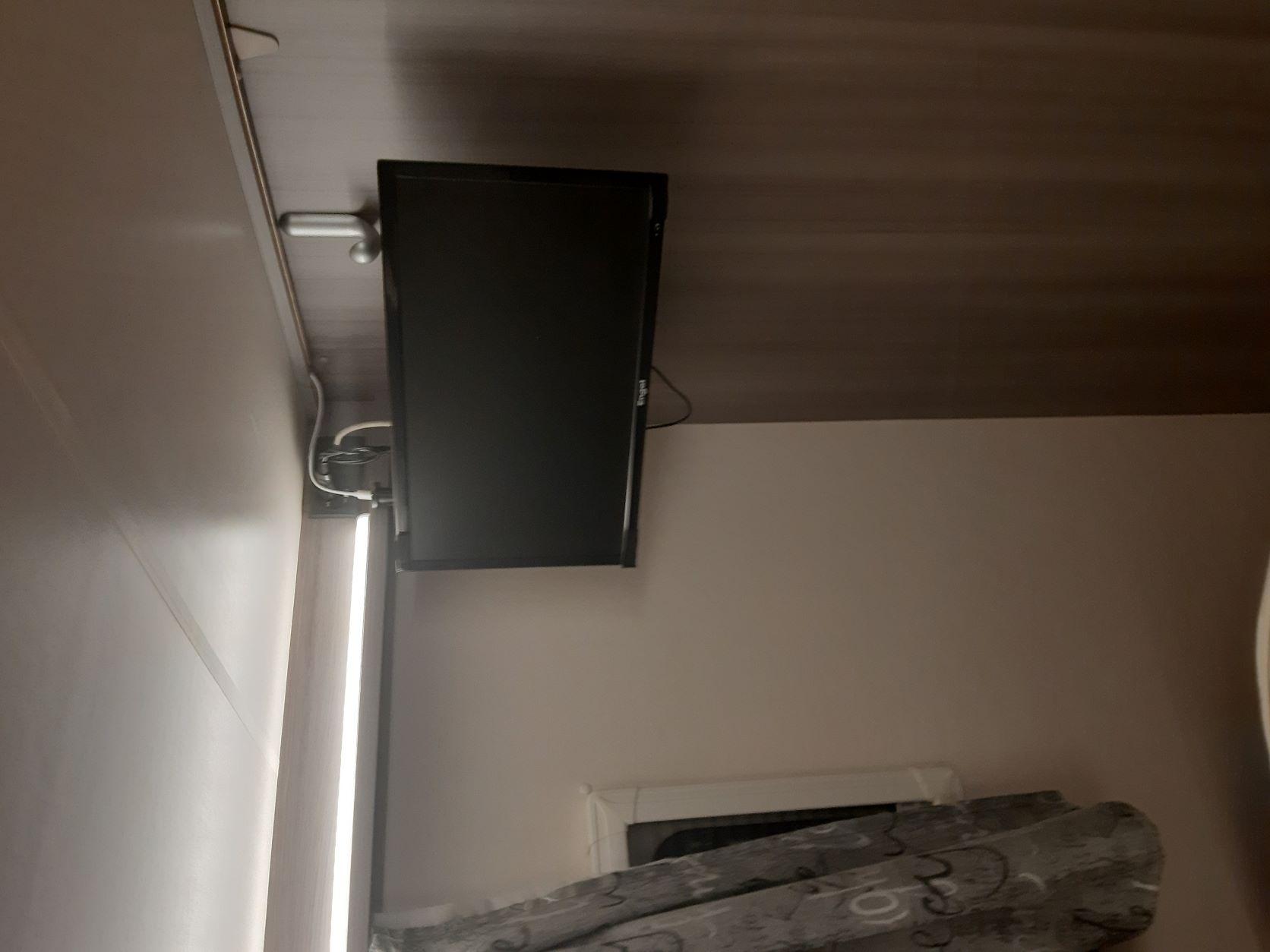

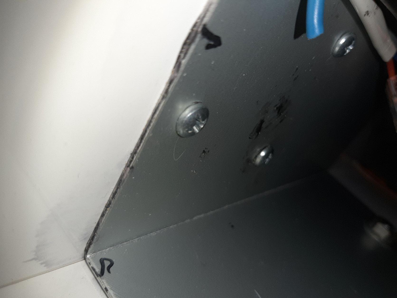

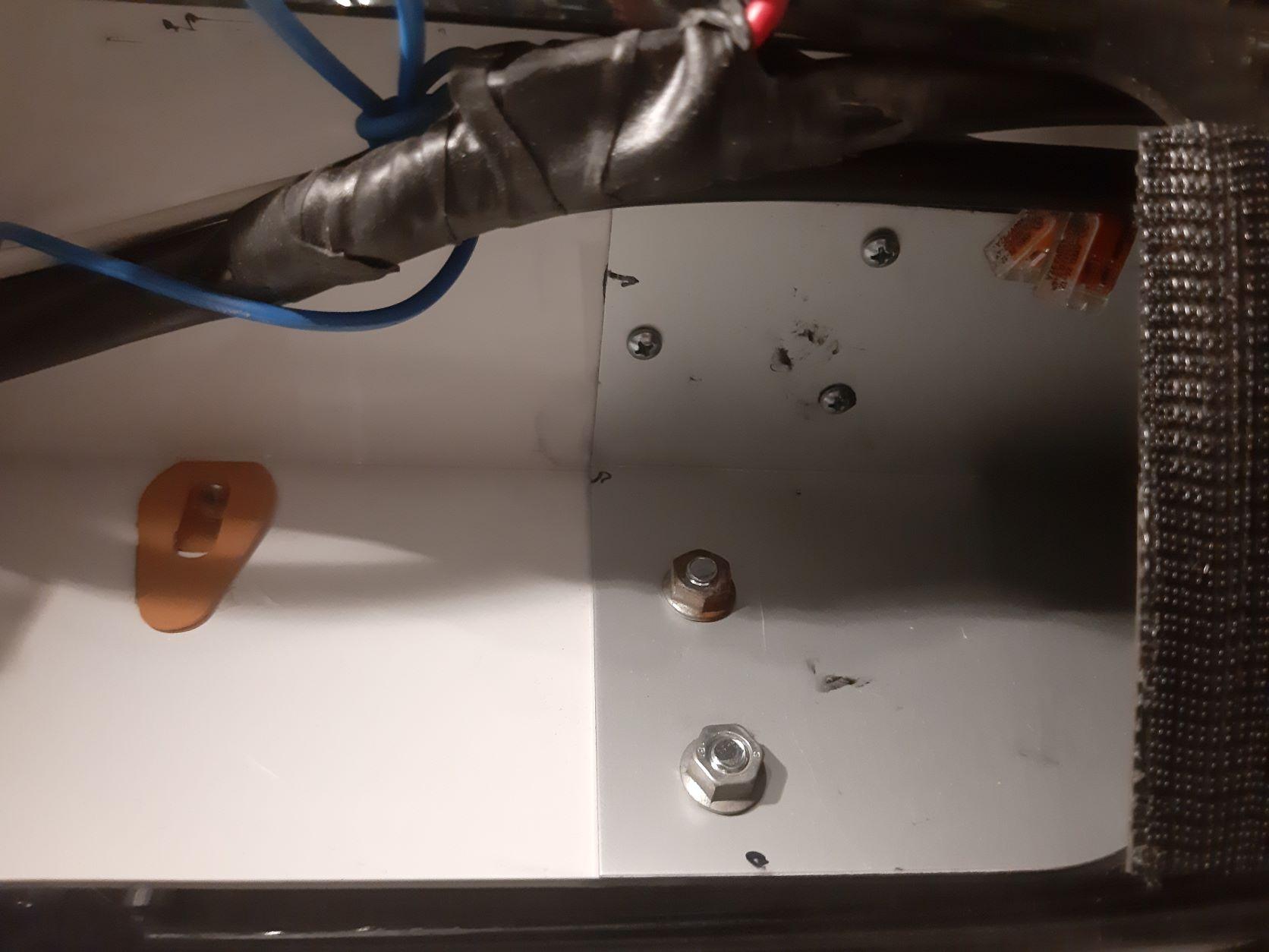

  • Die Bilder helfen zu verstehen:
    Biegen eines Blechs im Winkel von 90º zu den Abmessungen des Trägers.
    Befestigt mit Sikaflex zwischen der Badezimmerwand und dem Körper, versteckt hinter der Duschsäule.
    Die Schrauben der Halterung gehen ebenfalls durch das abgewinkelte Blech.
    Ein Stift blockiert die Bewegung des Fernsehers auf dem Weg.
    Annehmbar.

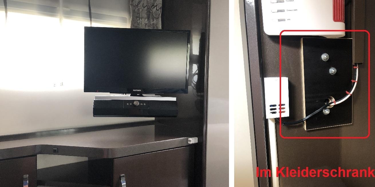

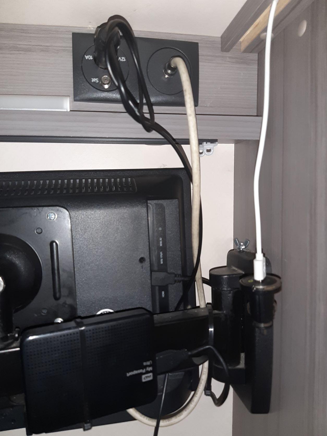

  • Moin Guido,
    Wir haben den Optima mit Heckbad und französischen Bett (also Doppelbett an der Seitenwand).
    Daher haben wir ein Sidebord über dem ein TV im Schlafbereich richtig sinn macht.
    Die TV Halterung habe ich bei Tedox für echt kleines Geld geholt, ich glaube waren 14€.
    Im Baumarkt noch ein Hohl-ALU Vierkant geholt, damit habe ich den Tragarm verlängert.
    Ein kleines Stück Siebdruckholz (Meist in der Reste-Ecke im Baumarkt) als Verstärkung im Kleiderschrank. 3 Löcher durch (kostet Überwindung) und die Halterung mit dem Holzbrett verschrauben. Hält Bombe, sind die Muttern am Tragarm erstmal festgezogen bewegt sich der Fenseher während der Fahrt kein Stück mehr.
    Seit über 3 Jahren so im Einsatz. Ich denke mit dem Verfahren funktioniert das auch in anderen Hobby-Modellen.
    Gruß IBI
