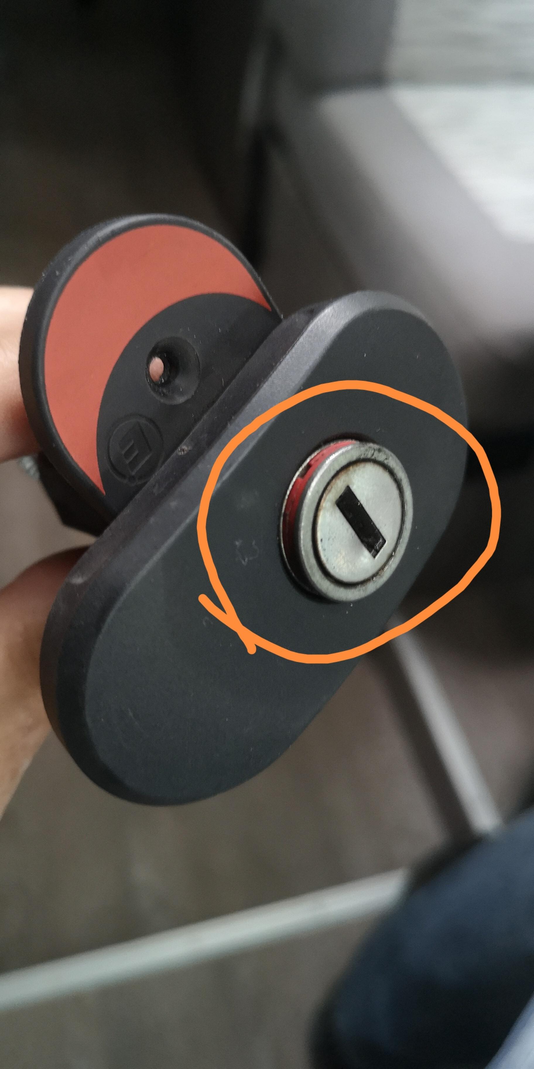

    Wer hat nen gute Tip, wie ich die Schließzylinder der Garagenschlösser ausbauen kann OHNE Montageschlüssel.
  • Danke für den Tip, aber ich brauche keine neuen zylinder, ich möchte "alte" Zylinder in neue Drehschlösser einbauen.
    Und mir am liebsten den Weg zum Hobby-Händler sparen....

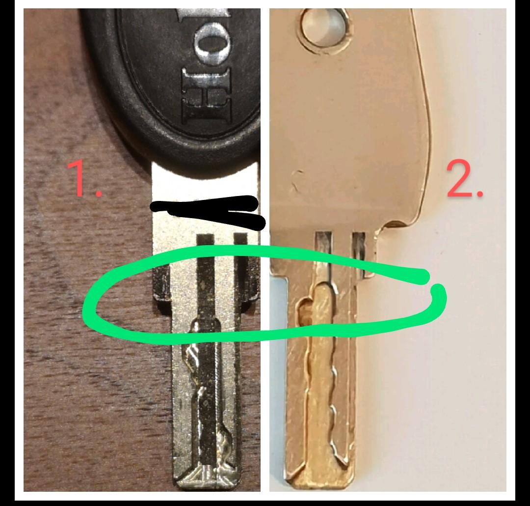

    ist erledigt. Hab mir aus einem normalen Schlüssel einen Montageschlüssel gemacht, indem ich etwas weggefeilt habe, siehe grüne Markierung:
    Funktioniert.

  • Hola Santi,
    sí, al limar ambos lados, la llave de montaje se adentra más en la cerradura y abre la cerradura. Esto le permite girar el cilindro y sacarlo.
    Abrazos!
    Ja durch das Abfeilen der beiden Seiten taucht der Montageschlüssel tiefer ins Schloss ein und entriegelt die Sperre. Dadurch kann man den Zylinder dann drehen und rausziehen.
