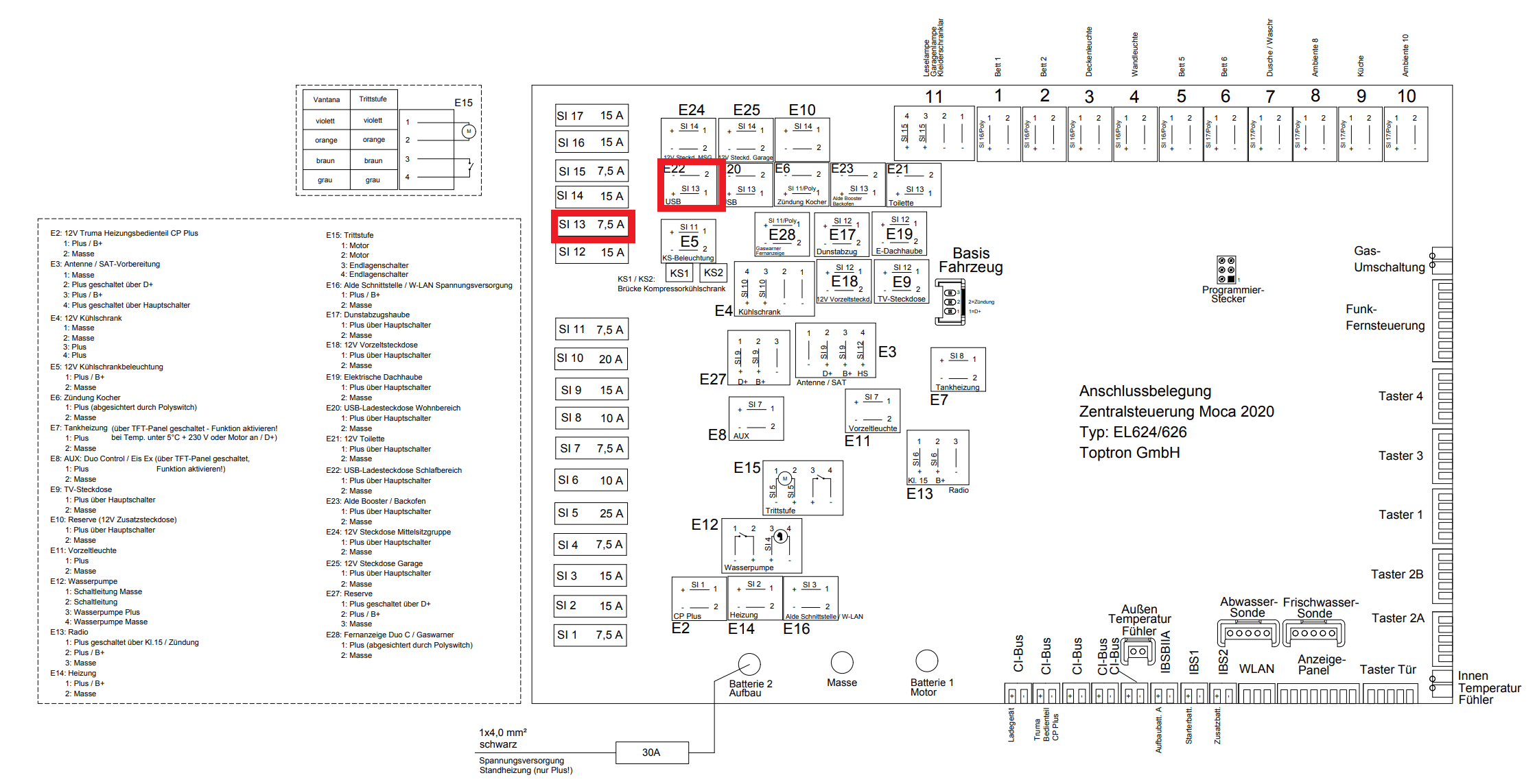

    Hallo Michael,
    check mal an der Zentralsteuerung (Toptron-EBL) unter dem Beifahrersitz die Sicherung 13 (7,5A) und ob am Steckeranschluss E22 die 12V anliegen. Die USB-Dose am Dinette-Sockel (Steckeranschluss E20) läuft übrigens über die gleiche Sicherung. Die Abbildung mit der Toptron-Belegung stammt aus dem Hobby-Bedienhandbuch. Sie Sicherungen sind frei zugänglich; die Steckerkontakte sind unter dem verschraubten Deckel verborgen.

  • Hallo Marcus, vielen Dank für deine schnelle Antwort. Die Sicherung ist okay, unter der Dinette liegt Strom an, die USB-Steckdosen laden. Merkwürdig ist nur, dass auf dem Steckplatz 22 der Toptron nur zwei Adern angeklemmt sind, auch unter der Dinette gibt es keinen Abzweig mittels Kabeldieb o.ä., die USB am Bett aber bisher ja funktioniert hat. D.h. sie muss irgendwo anders geschaltet sein?!?
    Stattdessen liegt am Toptron ein 2-adriges ( schwarz/weiß) ohne irgendwo angeschlossen zu sein.
    Danke euch allen für gute Ratschläge
