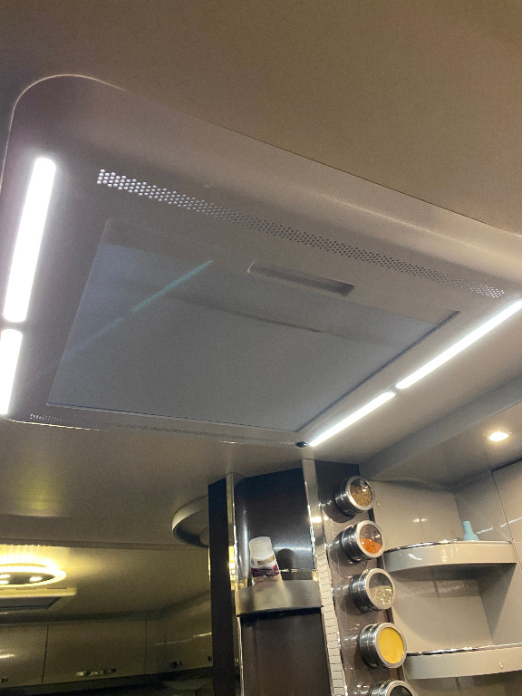

    Ich möchte den MaxxFan nicht mehr missen. Ist mit LED Beleuchtungsabdeckung.
    Bei uns auch genau zwischen Küche und Kühlschrank.
    Super Dunstabzug
    Gutes Licht für den Kühlschrank
    Tolle Entfeuchtung
    Und im Sommer gute Zuluft in der Nacht.
    Wir sind voll überzeugt
    Gruß Kalle

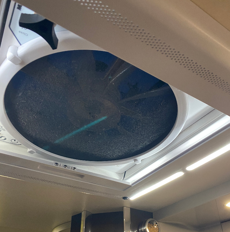

    Auch wir sind total überzeugt vom deckenlüfter. Nachts stickig im womo? Kein Problem. Es fängt nachts an zu regnen? Auch kein Problem, der Lüfter fährt automatisch zu.
    Perfekt!
    Technische Probleme? Seit 3,5 Jahren alles perfekt.
    Nie wieder ohne.
