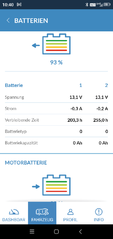

Hallo in die Runde, ich habe mir heute für die Solaranlage eine zweite Boardbatterie eingebaut. Frage:. Die vorhandene Batterie hat 105 A und die zweite ebenfalls 105 A. Was muss ich für die zweite Batterie hinterlegen, die mir nicht angezeigt wird!?. Bleibt die 105 A stehen oder muss ich das verdoppeln auf 210 A.? Danke für die richtige🥴Antwort. schönen Abend

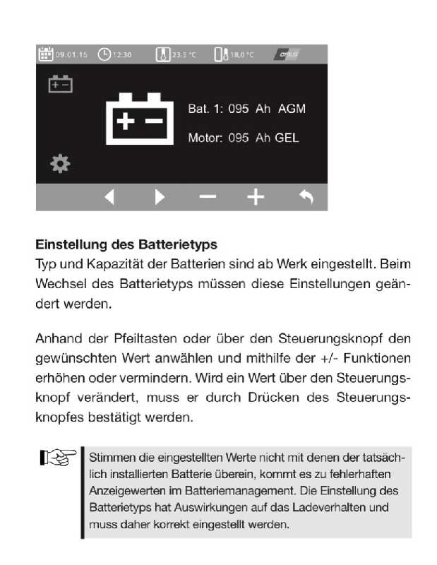

Bei mir ist es so, dass ich 2x 95AH Batterien verbaut habe. Im TFT-Panel habe ich 190 AH AGM dazu eingestellt, da bei zusammen ja an einem Shunt hängen.

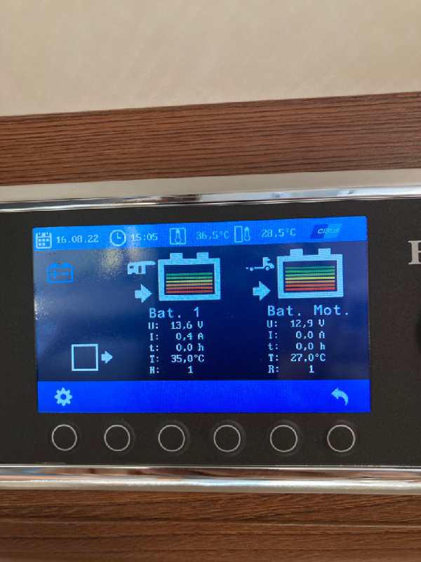

Ich habe nicht nachgerüstet sondern gleich so gekauft. Bei mir werden alle drei Batterien angezeigt (mit den jeweils individuellen Zuständen). Ich gehe davon aus, dass das bei Euch auch möglich sein sollte, bin aber zu wenig IT-affin, um das nachvollziehen zu können. Ich hab´ ´mal das (alte) Foto angehängt, dass ich für einen anderen Beitrag (connect+-Anzeige) gemacht habe; im Display sieht das analog auch so aus.
