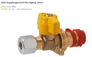

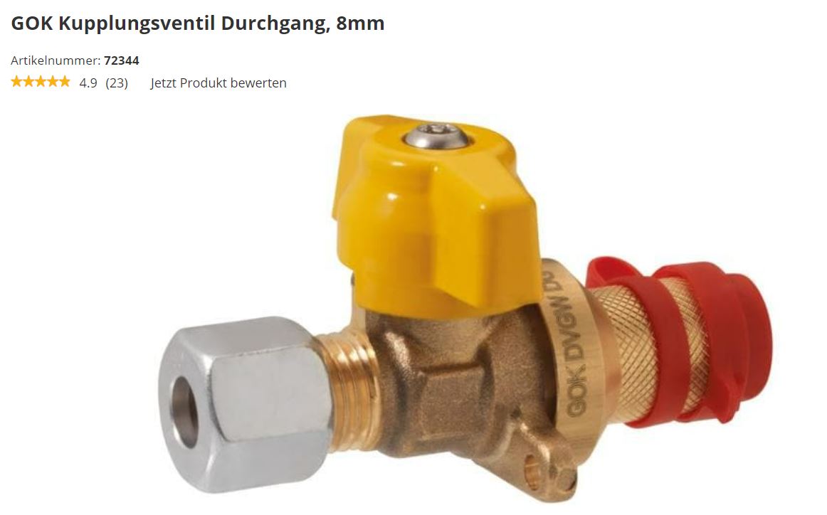

    ich hatte in unserem Vorgänger (Kastenwagen) hinter dem unteren Lüftungsgitter vom Kühlschrank einfach von GOK ein T-Stück, einen Absperrhahn und eine Schnellkupplung verbaut. Ging super. Man konnte den Schlauch auch nur abziehen, wenn der Hahn geschlossen war. Also Gitter weg und angesteckt. Ging Ratz-Fatz.
    Schöne Grüße

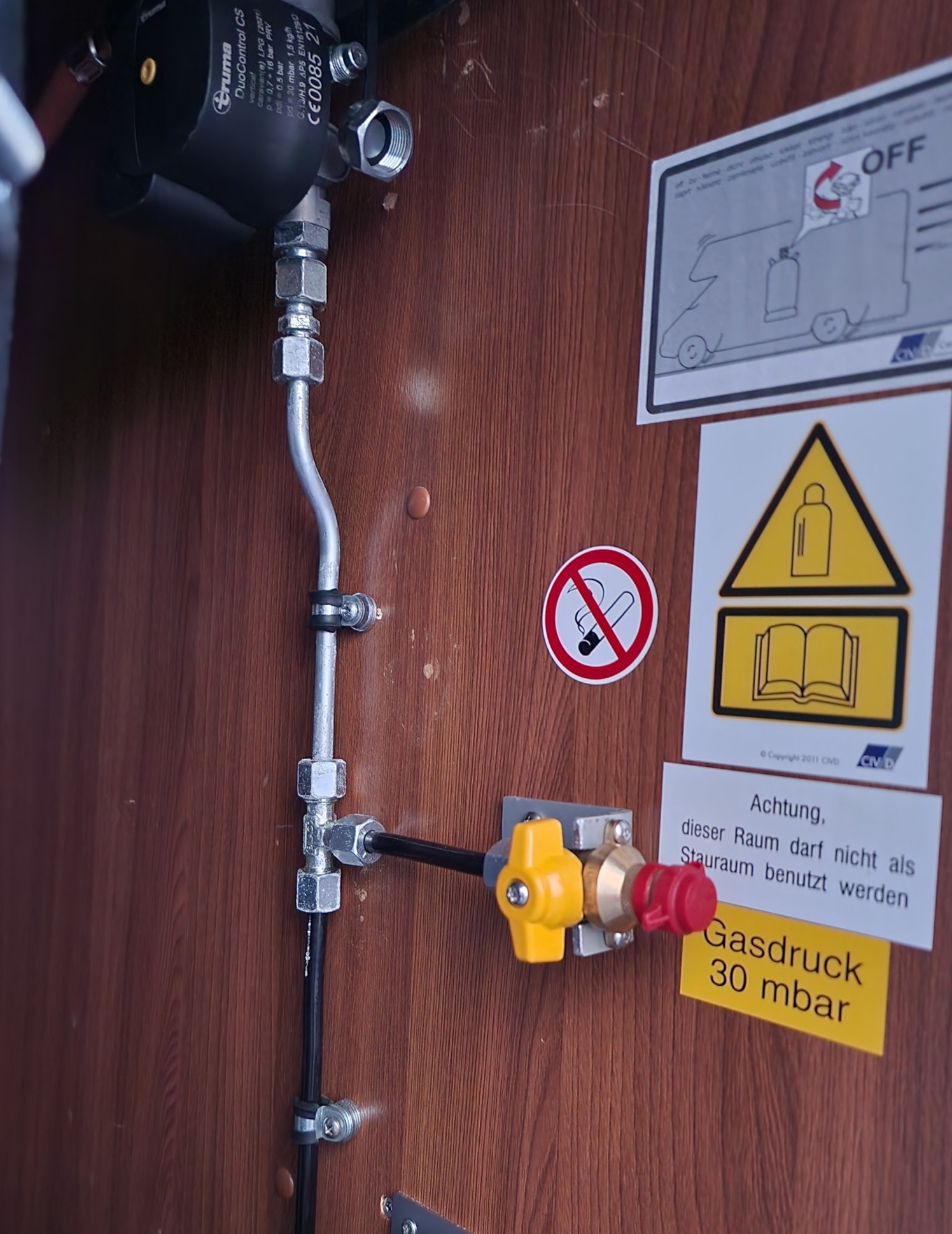

  • Hallo, hier meine Variante. Leider habe ich kein Bild vom Einbau. .
    Noch ein Stückchen 8mm Gasrohr und fertig. Winkelstück am Kühlschrank raus, T-Stück rein, Stückchen 8mm Rohr und Hahn verbinden, fertig. Kein bohren nötig.
    War ne Sache von einer knappen halben Stunde.
    Vorteil: Sollte wirklich was undicht werden, kann das Gas über das Lüftungsgitter entweichen.
    Gruß Bernd
