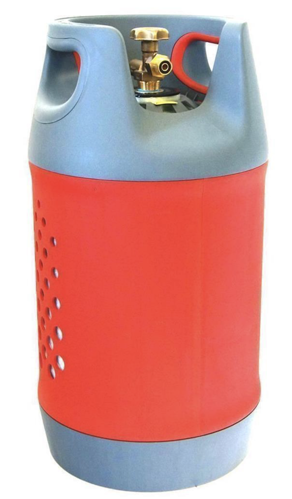

  • Moin, die Flaschen haben wir auch, nur in rot. Befüllen machen wir selber, an jeder lpg Tankstelle. Wir machen 20L rein, sie haben ja die gleiche Füllmenge wie die 11kg Stahl Flaschen. Bisher hat noch nie einer gemeckert.

  • Moin, ja, die sind ganz leicht und passen genau in die Halterung. Da wackelt nichts. Auch wenn sie aus gfk sind, den Füllstand kann man leider nicht erkennen, hatte ich auch gehofft. Oben auf dem Rand sind alle wichtigen Daten eingestanst, ich bin nur gespannt, wenn ich sich zum abdrücken bringe, was die sagen? Die gfk Flaschen sind wirklich selten. Wir sind bisher super zufrieden.
    Gruß Stephan & Birgit

  • Ja so ungefähr, bei uns sind die Löcher größer und sie waren etwas günstiger. Ich hatte irgendwo welche gesehen wo auch ein automatischer füllstop und mit füllstandsanzeige verbaut ist. Am Wochenende kann ich dir gerne ein Bild von unseren Flaschen machen
