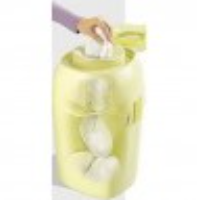

  • Es wäre interessant, ein "geriatrisches Windelbehältersystem" für unsere WCs zu adaptieren.

  • Zitat von "cargol post=95200 userid=4344"
    gibt es im Baby-Zubehör und nennt sich dort Windeltwister

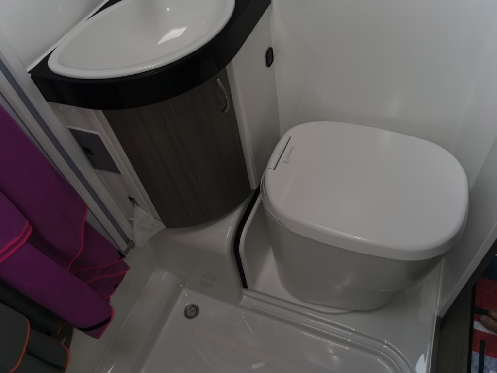

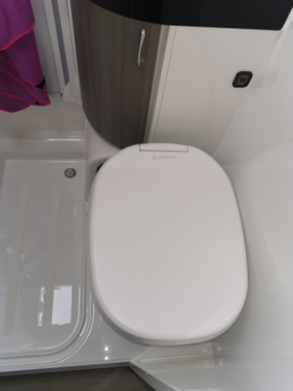

    ich hätte nie gedacht, dass die in den kleinen Ontour Edition passt. Oder waren irgendwelche speziellen Maßnahmen erforderlich? Hast du den Einbau selbst gemacht?
