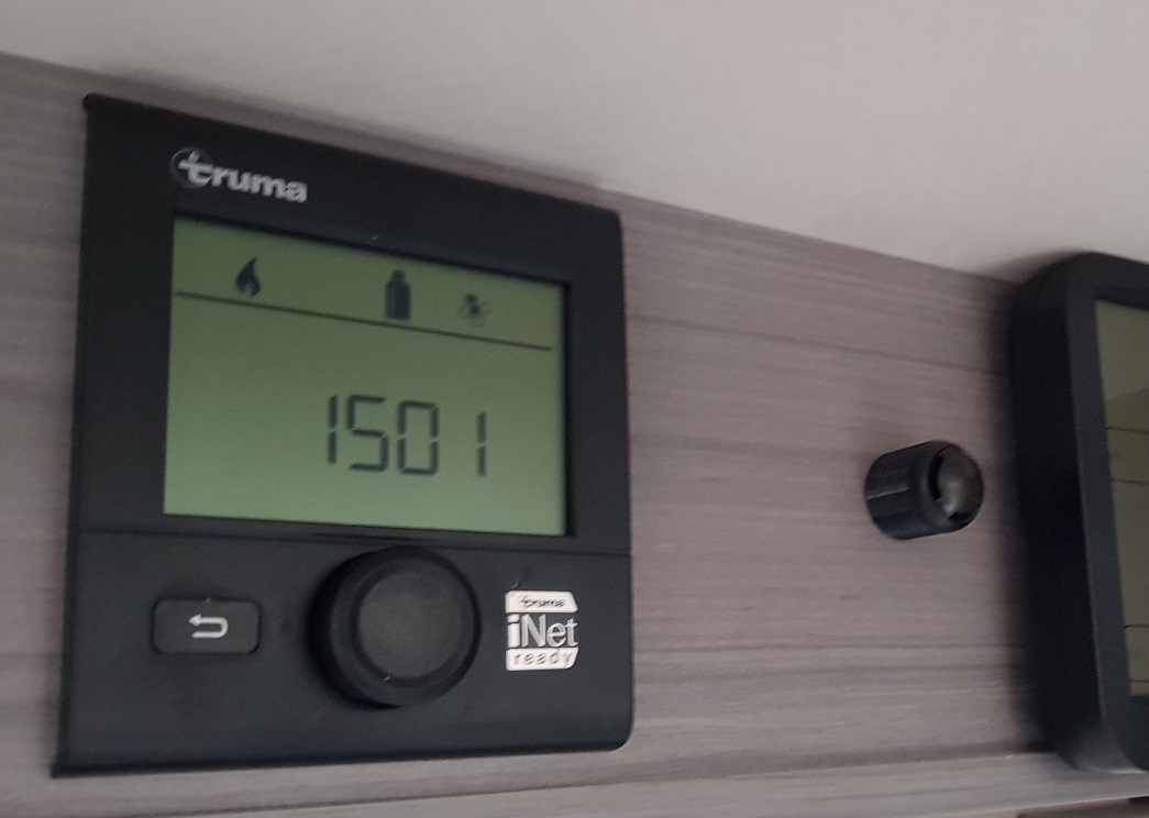

    1)der Temperatursensor der Truma ist der runde Pickel beben dem Truma-Display.
    2)Warmwasser und Gebläse stehen bei mir standardmäßig immer auf Eco.
    3)nachts stelle ich die Heizung immer auf 15°C. Dazu den timer ca 20 min, bevor ich aufstehen will, für 20 Minuten auf 20°C. Das sorgt morgens dann für angenehme Temp im Womo und Sauna-Atmosphäre im Bad 🥰.
    4)für abends im womo sitzen stelle ich die heizung auf 19-21°C, je nach Gefühl. Dann manchmal auch gern das gebläse auf high.
    5)gern lass ich es abends auch etwas kühler und wickelte mich in eine Kuscheldecke ein (zum TV oder Smartphonen)
    da ich mit den Messwerten nicht zufrieden war, also deren Genauigkeit angezweifelt habe, habe ich den Sensor ein kleines Stückchen hervorgeholt, damit er nicht die Temperatur in dem Holzpanel misst, sondern die im Raum. Ich habe mit dem 3D Drucker eine kleine Hülse gedruckt, die den Abstand sicherstellt. Seitdem ist die Temperaturanzeige realistischer.

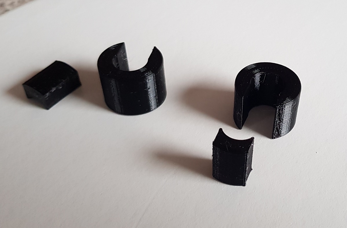

    Ich drucke mal ein paar und dann schauen wir mal.
    Mein in die Jahre gekommener Billigdrucker druckt allerdings beileibe nicht makellos. Ich mache nachher mal eine Großaufnahme, ob das dann so optisch passabel ist.
    Das Ding besteht aus zwei Teilen, sonst bekommt man es ja nicht drüber gestülpt. Das größere Teil wird mit der Öffnung nach oben auf den Schaft des Sensors geclipst (nach dem man den Sensor ein entsprechendes Stückchen hervor geholt hat (mit einem Cuttermesser kann man den leicht raushebeln). Dann kommt das kleine Teil oben drauf. Vielleicht hält es ohne kleben zusammen (bei mir z.B.), aber ein winziges Tröpfchen Seku könnte nicht schaden. Aber wirklich nur ein sehr winziges Tröpfchen, damit das Zeugs nicht sonst wohin läuft.
    Mit dem Versand weiß ich auch noch nicht so genau. Einfach so in einen Briefumschlag wird nicht funktionieren, da die oft durch automatische Verteilanlagen laufen. Ich habe da schon mal einen völlig zerfledderten leeren Umschlag bekommen, wo der Absender zwei kleine Schräubchen rein getan hatte. Päckchen wäre zu teuer, vielleicht Warensendung. Aber wo rein tun? Mal schauen, ob ich da was finde.

  • Hier und da ein paar Grate (kann man evt wegschleifen) und die Oberfläche ist produktionsbedingt nicht glatt. Man sieht halt die einzelnen Layer - allerdings nur, wenn man näher als 50 cm ran geht. Das Bild übertreibt ein wenig, was die Unzulänglichkeiten angeht - ich will es aber halt auch nicht verschweigen.
    Maße: Durchmesser 19,5 mm, Höhe 14 mm

    ich dachte mir schon das es der Sensor ist. Der ist beim T70 leider rechtungünstig angebracht.
    Er ist in der Ecke wo auch der Kühlschrank sitz. Das Brett ist immer warm, wenn der Kühlschrank läuft.
    Deshalb können die Messwerte auch nicht passen. Auch das hervorsetzen würde wohl nichts nützen.
    Somit muss ich einfach höher einstellen ;)

    Hallo Kalle,
    im Optima ontour Edtion ist es so, dass das Brett, wo der Sensor drin steckt, eher kalt ist, bzw. der Bereich dahinter. Mit einer Offset-Einstellung konnte man die Sache zwar verbessern, aber so richtig zuverlässig war das meines Erachtens nicht, da das nach meinem Gefühl zu stark von der Außentemperatur abhängig war. Durch das Hervorholen ist die Temperaturanzeige gefühlt genauer, weil der Einfluss von außen etwas geringer zu sein scheint, aber eine Messreihe darüber habe ich nicht gemacht.
    Peter
