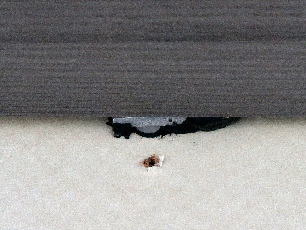

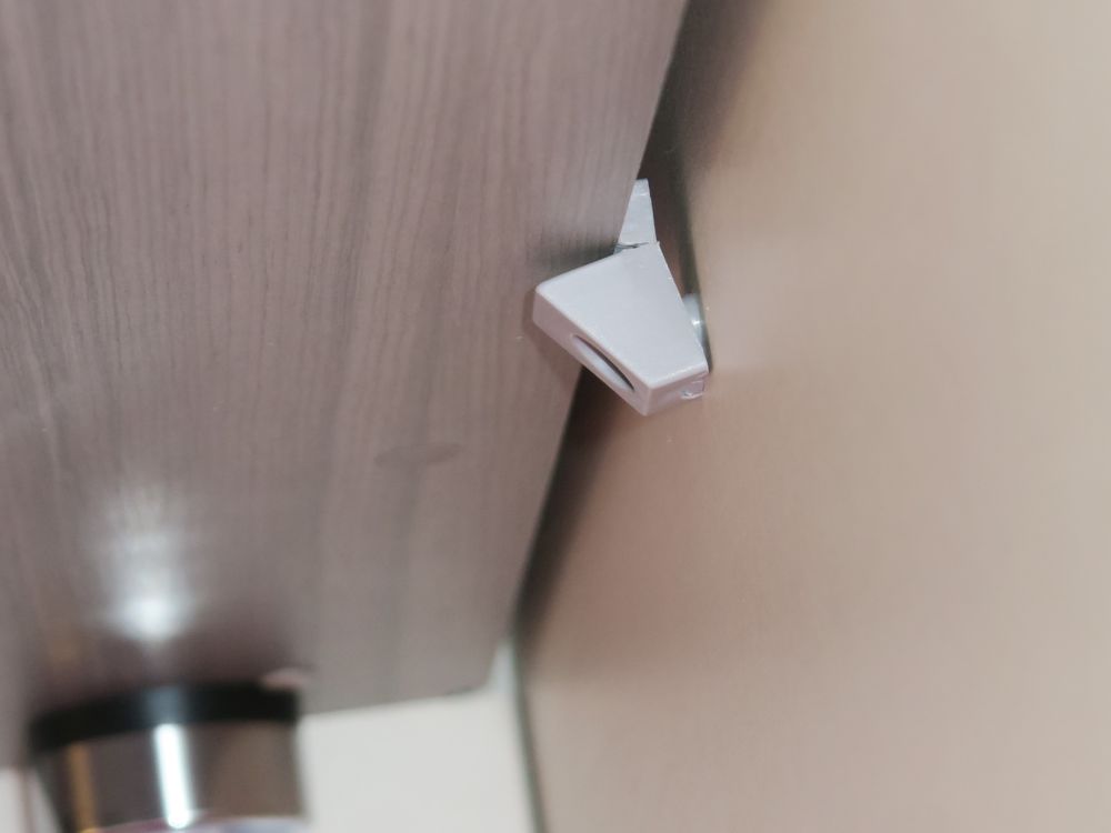

    Wir sind seit zwei Jahren Besitzer eines HOBBY Optima OnTour T65 GE. Bei Sonneneinstrahlung verbiegt sich die Heckwand. Dabei sind die "Halter" unterhalb der Kastenreihe gebrochen (siehe Bilder). Hat jemand eine Idee ob sich allenfalls die Kastenreihe lösen könnte, oder ob jemand etwas über die Funktion dieser "Halter" weiss.
    Gespannt warte ich auf Hinweise.

  • Hallo Olli,
    das glaube ich eher nicht, es ist ja eindeutig ein Spalt zwischen senkrechter Auflagefläche des des Winkels und Rückwand. Das heißt, dass sich die Rückwand nach außen gewölbt hat.
    Wenn das durch "normale" Bewegungen entstehen würde, wäre es eigentlich noch schlimmer...
    Da ist wirklich HOBBY gefragt, denke ich.
