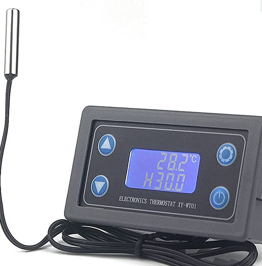

  • Hallo Wolfgang,
    Das ist das Thermostat:
    Dieses Thermostat hat einen Eingangsspannungsbereich von 12 - 24V.
    D.h. der Eingang ist geregelt und somit für die Spannungsschwankungen der Lima 11 - 15V geeignet.
    Thermostate mit NUR 12V würden in der Regel bei diesen Spannungsschwankungen ungenau werden.
    Kostet ~ 15€

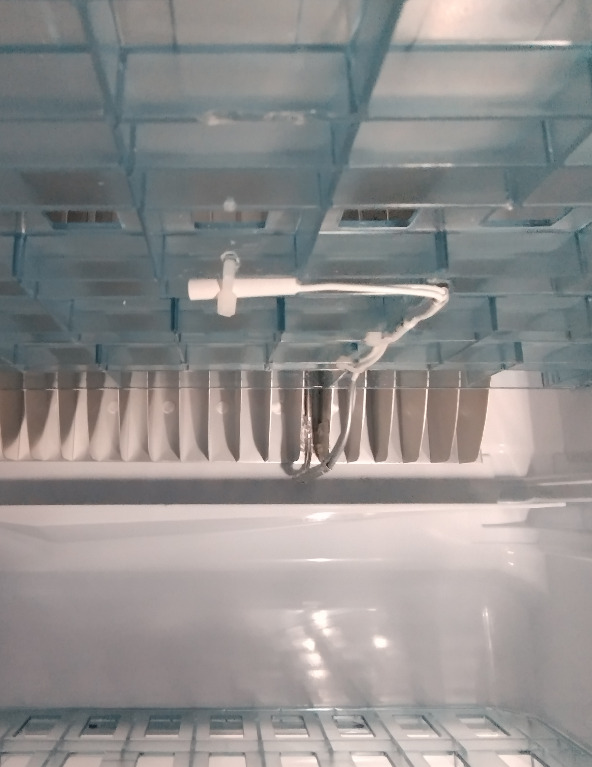

    Das Kabel vom Fühler habe ich durch das bereits vorhandene Loch des Originalfühlers
    am Kühlkörper durchgeführt.
    Von innen neben der Fühlerleitung ein Stück Draht durchdrücken.
    Auf der anderen Seite fällt dann eine 2cm lange Kunstoffhülse raus die
    ursprünglich zum Abdichten eingefügt wurde.
    Dann kannst du die Fühlerleitung durchschieben. Eine Taschenlampe von der
    Rückseite hilft beim einfädeln.
    Den Fühler habe ich unter dem mittleren Ablagefach angebracht:

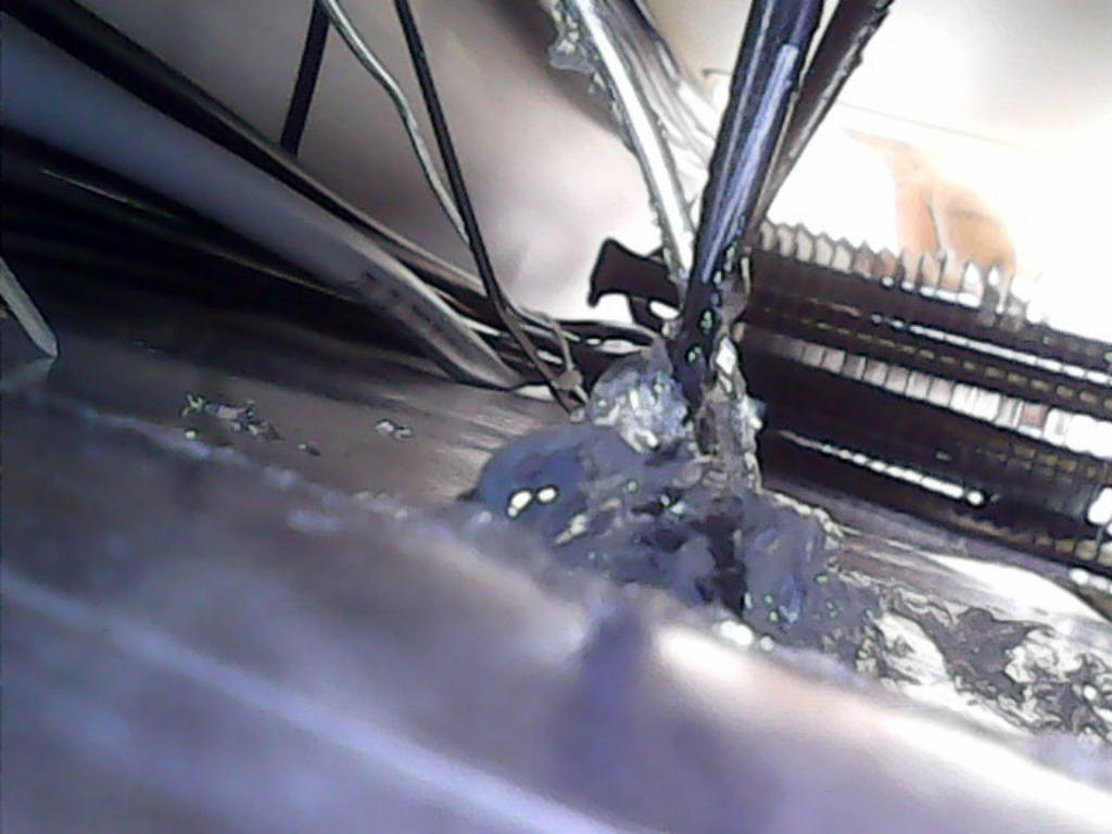

    Wenn du die Leitung durchgeführt hast musst du das Loch wieder verschliessen.
    Da man dort extrem schlecht ran kommt habe ich eine 1 x 10mm Holzleiste genommen
    an der Spitze Silikon aufgebracht und dann das Loch hinter dem Kondensator wieder zugemacht.
    Kontrolieren kann man das gut mit einem kleinen Spiegel.
    Sieht kake aus, ist aber dicht ;)

  • Hallo Kurt,
    ich habe mal nach diesem Thermostaten gesucht und ihn auch gefunden und dort gesehen, dass der nur für max 10 A geeignet ist. Der Kühlschrank zieht aber 15 A. Oder schaltest du damit nur die D+ Leitung?
    Peter

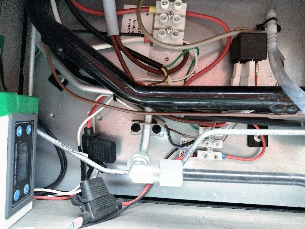

  • Hallo Peter,
    am Kühli befindet sich ein Realais für die 12V Stromversorgung.
    Das Relais wird vom Schalter des Kühlis angesteuert. (Batterie Symbol)
    D.h. wenn du den Wahlschalter oben am Kühli auf "Batterie" schaltest zieht das Relais mit der 12V/16A Versorgungsleitung an.
    Für die Stromversorgung des Thermostaten habe ich die Steuerleitung am Relais abgenommen und diese
    als Versorgung für den Thermostaten genommen.
    Die selbe Leitung habe ich dann über das Relais des Thermotaten geführt um wiederum das Versorgungsrelais anzusteuern.
    Ich habe also den Thermostaten in die Steuerleitung des bereits vorhandenen Versorgungsrelais eingebaut.
    So geht der Thermostat nur in Betrieb wenn du den Schalter am Kühli auf 12V schaltest.
    Das Relais des Thermostaten wird dann nur mit dem Steuerstrom des KühliRelais (100mA) belastet.
    Zur Absicherung habe ich eine einfache 1A Sicherung dazwischen gebaut da ich nicht weiss ob die Elektronik des Kühlies ein Sicherung hat..
    Der Vorteil bei dieser Anschlussart liegt einfach in dem geringen Aufwand.
    Sollte der Thermostat im Urlaub mal ausfallen kann man den Ursprünglichen Zustand in 5 Minuten wieder herstellen.
    LG Kurt
  • Hallo Kurt,
    Vielen Dank für die näheren Erläuterungen. Das mit dem Relais war mir nicht bekannt. Muss ich mal suchen.
    Peter
  • Hallo Kurt,
    vielen Dank für diesen Tip. Ich habe mir über die "Bucht" beim freundlichen China-Mann dieses Thermostat mal bestellt. Kannst Du vielleicht bei einer Gelegenheit mal ein paar Fotos von Deinem Einbau machen, wo die umgeklemmten Adern am Lastrelais und am Thermostaten gut zu erkennen sind? Das wäre super-gut. Wo jetzt welche Adern hin- und weggehen ist mir noch nicht ganz geheuer.
    Ich hoffe, die Dokumentation des Thermostaten versteht man auch ohne "Schulnote 1+" in chinesisch....
    Marcus
