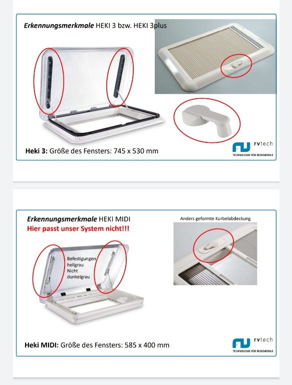

  • Moin Uli,
    jetzt muss man nur noch wissen, welches heki genau verbaut ist:
    Ich fürchte, beim HOOE ist das Midi Heki verbaut 😪
    mein Dachfenster über dem Tisch hatte schon nvon vornherein elektrischen Antrieb, allerdings leider keinen Regensensor. Den Regensensor würde ich gerne Nachrüsten wenn es einen gibt.

  • Hi Reiner,
    da hat sich etwas geändert!
    Ich hatte ja, wie Du weisst in 11/21 angefragt…das elektrische Midiheki mit den Features des RV-Techprogramms umzubauen!
    Die nachfolgende Nachricht bekam ich auf meine o.g. Anfrage im Oktober 22:
    „Hallo Herr P…,
    Sie hatten mich vor längerer Zeit einmal angesprochen auf den elektrischen Dachfensterantrieb für das Midi Heki.Dieses können sie nun seit gestern bei mir über den Shop bestellen.“
    Daraufhin haben wir telefoniert, am nächsten Tag das Paket bekommen und vorgestern habe ich es umgebaut! Da ich ja das elektrische bereits hatte, war das easy, wobei es generell easy ist! Man muss halt bei den Kurbelbetriebenen den Antrieb etwas verändern! Aber alles im Lieferumfang dabei mit einer klasse Einbauanleitung! Die Funktionen sind echt edel!!! Der Drehschalter ist sehr hochwertig und haptisch gelungen! Die Funktionsweise durchdacht! Zusätzlich habe ich, weil Spielkind, die super feinfühlige Appbedienung geordert und zwei Handfernbedienungen, sowie den optionalen Regensensor ( getestet aber nochmal entfernt, weil es zu nass und kalt war um den Sensor anzukleben)! Bei Motorstart wird das offene Dach dadurch automatisch geschlossen!

  • Hi Peter,
    der Shop des Herstellers lautet: http://www.rv-tech.de
    Dort wirst Du fündig! Es steht dort auch, das das „ältere“ Midiheki mit der abgebildeten Kurbel etwas „Bastelaufwand“ hat! Du müsstest in dem Fall die Kurbel des Midiheki Style kaufen und es etwas anpassen. Kann sein, dass ich Bilder davon habe!
    Alles andere liefert RV-Tech mit!
