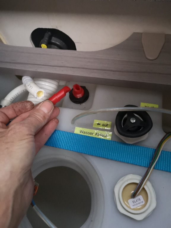

    Wollen morgen mit Freya, ein paar Tage wegfahren und mir ist grade der Winkel vom Schlauchanschluss Pumpe Tank abgebrochen.
    Gibt's tips zur schnellreparatur?

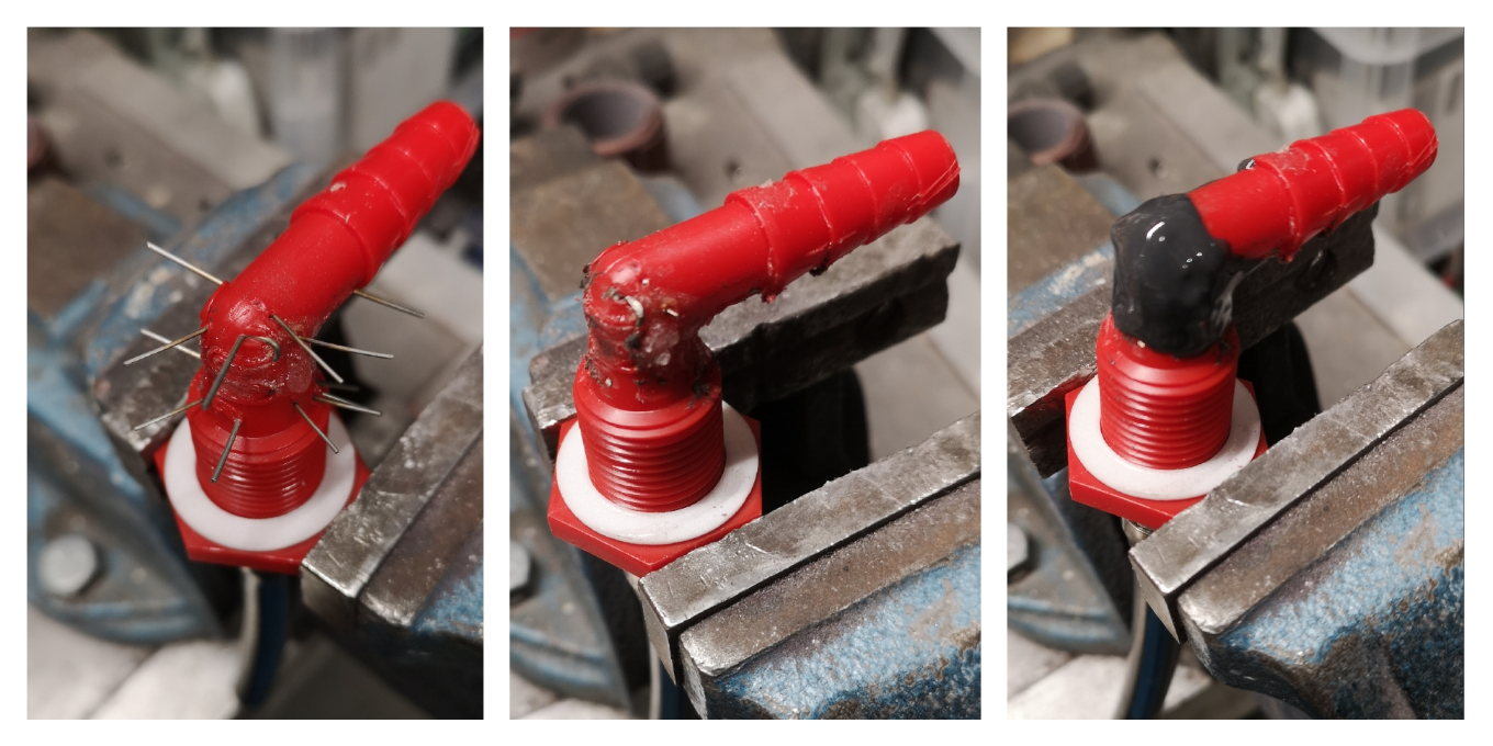

  • Vielen Dank für den schnellen Rat. Hab zwischenzeitlich die Bruchstücke mit 2k epoxy geklebt, dann mit dem Krampenschweißgerät fixiert und mit 2k-Epoxy noch mal ummantelt.
    Und morgen auf dem Weg holen wir bei Holm das Ersatzteil ab.
    Angstshweiss ist wieder abgestellt!

  • Moin Rainer. Frage - Wie konnte das abrechen? Ist es Materialermüdung? Einbaufehler seitens Hobby?
    Ich frage nur deswegen, das man sich in solchem falle darauf vorbereiten könne bzw. mal bei seinem Womo dann mal hinschauen kann.
    Wünsche Euch eine gute Fahrt.
    Michael
    also meine Reparatur des Winkels hatte leider immer noch ne kleine Undichtigkeit.

    Achso2: abgebrochen ist der Winkel beim Versuch, den Wasserschlauch zwecks Einbau des Flow-Systems zu demontieren. Der Schlauch war mit ner Einmal-Schlauchschelle fest und ich hab vermutet die Stabilität des Winkels etwas überschätzt. Also typischer Anwenderfehler. Sowas sollte man vielleicht nicht unbedingt am Tag vor der Abreise umbauen.... Aber nun ist alles dicht und funzt 🍀.
