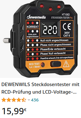

    Das kannst du dann auch testen wenn du dir soetwas besorgst:
    LG Kurt

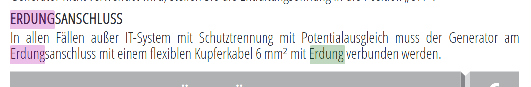

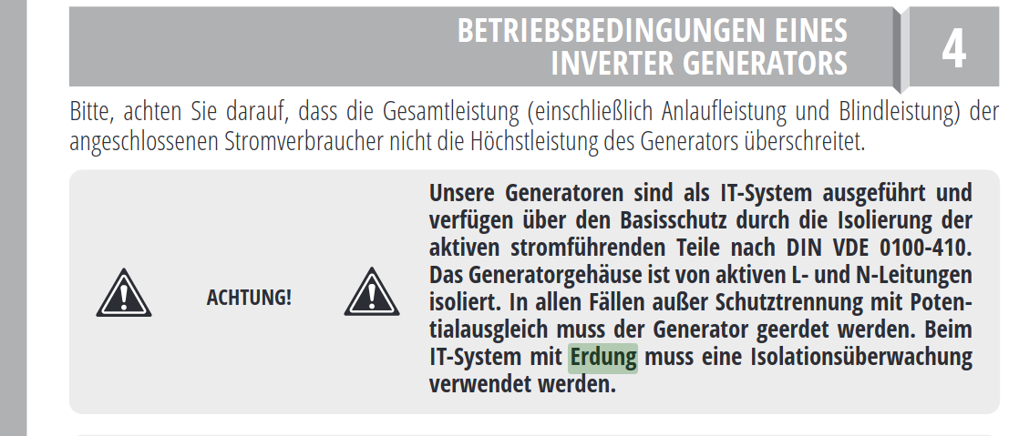

  • Hallo Charly,
    du schreibst: Intern funktioniert der FI
    Das ist nicht richtig.
    Ohne Ableitmöglichkeit über Erde keine Funktion des RCD. Guckst du:
    https://www.bender.de/fileadmi…eisen_von_IT-Systemen.pdf
    Der FI (RCD) erkennt einen Differenzstrom zwischen seinem Ein und Ausgang.
    Da keine Erdung vorhanden ist wäre das nicht möglich. Gut,.....der Prüfknopf funktioniert, das hat aber andere Gründe.
    D.h. selbst wenn Geddy beide Phasen (N + I) in die Hand nehmen würde würde da nix ahslösen
    da der Strom durch fehlende Erdung nur zum FI zurück kann. Keine Differenz, keine Auslösung.
    Es gibt bei Bender einige Dokumente dazu. Einfach mal nachlesen.
    Die Frage von Geddy war "muss Geerdet werden"? ==> Ja
    Das steht schon in der Anleitung zum Generator. Es wird ein IT-Netz aufgebaut
    Wie man erden könnte?
    https://stromgeneratortest.de/…erator-beim-campen-erden/
    Man kann auch ohne Erdung wenn man weiss worauf man achten muss.
    Aber nicht als Camper der einfach nur in den Urlaub möchte.
    Übrigends: Die Diskussion gab es schon mal bei der Frage ob bei einem Wechselrichter
    ein RCD nötig ist.
    Bei mehr als einem Verbraucher ist das so.
    Wenn Geddy also alles richtig machen will dann erdet er seinen Generator und besorgt sich für 15€
    den Prüfstecker um sicher zu sein das es funktioniert.
    .....und ein akademisches Prolem sehe ich da nicht wenn sich die Kollegen hier auf unsere Aussagen verlassen
    und im schlimmsten Fall am Strom hängen.
    LG Kurt
  • Moin zusammen,
    um nach dem selbst durchgeführten Einbau einer Netzvorrangschaltung den FI/RCD zu testen, habe ich mir von Benning den SDT1 gegönnt. Ist vielleicht etwas teurer als Kurt's Gerätevorschlag, aber dafür ein vertrauenswürdiges Gerät vom Markenhersteller. Alle Steckdosen in meiner WoMo-Unterverteilung habe ich damit überprüft und der FI/RCD hat ordnungsgemäß ausgelöst. Mein befreundeter Elektriker hat zu meiner Gerätewahl zustimmend genickt.....
    https://de.elv.com/benning-ste…2BZQSyEAQYASABEgIPbvD_BwE
    Marcus

  • Hallo Zusammen,
    erstmal vielen Dank für eure Beiträge.
    Es scheint ja, als gäbe es da sehr unterschiedliche Meinungen. Ich werde mir zunächst einmal einen kleinen Kreutzerder mit 6 mm2 am Notstrom generator anschließen, und über den Landstrom Anschluss einspeisen..testen kann ich die auslösung des fi glaube ich auch mit dem Dusspool. Löst er aus, sollte doch alles gut sein, Richtig?
    MfG Geddy
  • Hallo Charly,
    sorry für die späte Antwort, Corona streckt mich gerade nieder.
    Wenn du jetzt mit der Hochspannungsleitung und Vögeln anfängst, dann haben wir bald die gesamte Elektrotechnik durch.
    Da geht es unter anderem auch um die Schrittspannung.
    Die Frage von Geddy war ganz einfach:
    Muss ich meinen Generator erden wenn alles vorschriftsmäßig angeschlossen sein soll.
    Das steht so in der Bedienungsanleitung des Herstellers.
    Die Erklärung dazu, auch warum der RCD unter extrem seltenen Umständen ohne Erdung funktionieren kann,
    liefert die technische Dokumentation von Bender. (Link)
    Also, um die Frage von Geddy zu beantworten,.....ja der Generator muss geerdet werden.
    Es sei denn wir wissen etwas was der Hersteller nicht weiß ;)
    LG Kurt
