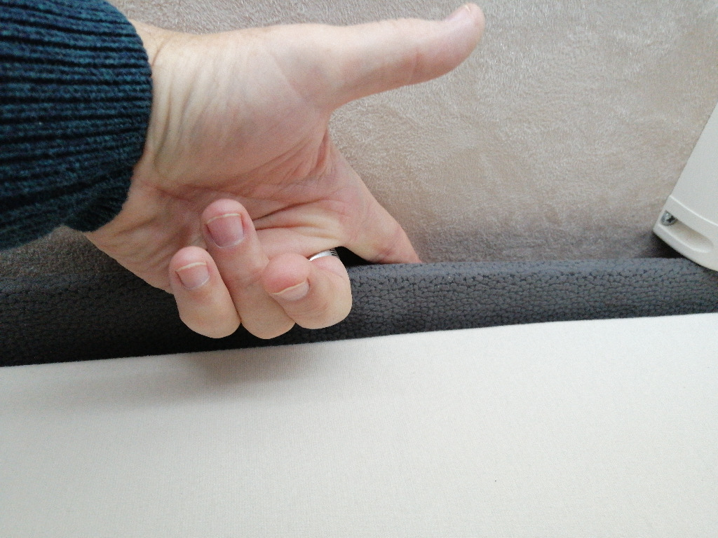

  • Ne, immer diese Ideen die einem keine Ruhe lassen 🙃😁
    Hab mitgelesen, drüber geschlafen und werde folgendes versuchen:

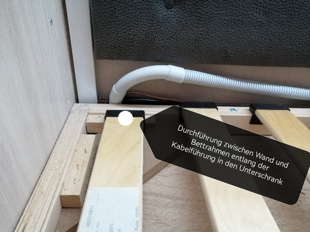

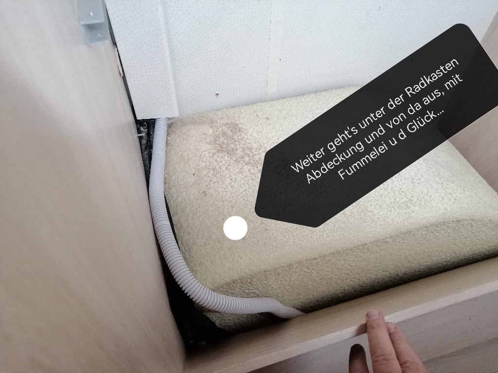

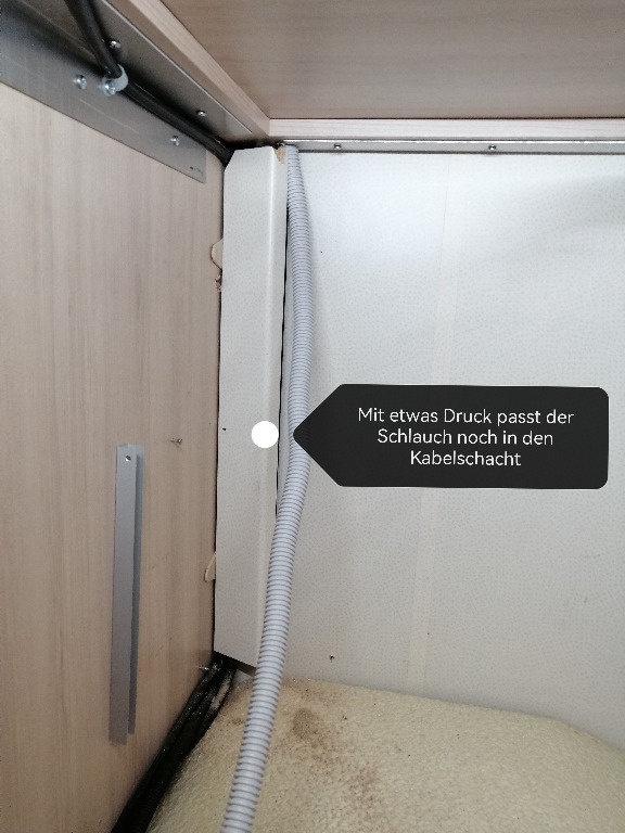

    Zwischen Matratze und Abgrenzung zur Wand einen passenden Kabel Kanal legen, diesen nach oben hin mit Öffnungen, auch Löcher genannt 😜, versehen und an den Azsströmer der Garage koppeln. So wie's viele neuere Fahrzeuge schon haben.
    Denke das kann das Raumklima verbessern
    LG aus Essen. Lothar
  • Hallo Lothar,
    genau so hatte es unser KNAUS: geschlitzte Rohre für die Warmluft zwischen Matratze und Aussenwand. Hat wunderbar funktioniert. Anschließen könntest du die Rohre von der Garage aus oder direkt von der Heizung nach oben entlang der Ecke im darüberliegenden Staufach in den geschlitzten Schlauch.
    Liebe Grüße, Richard
